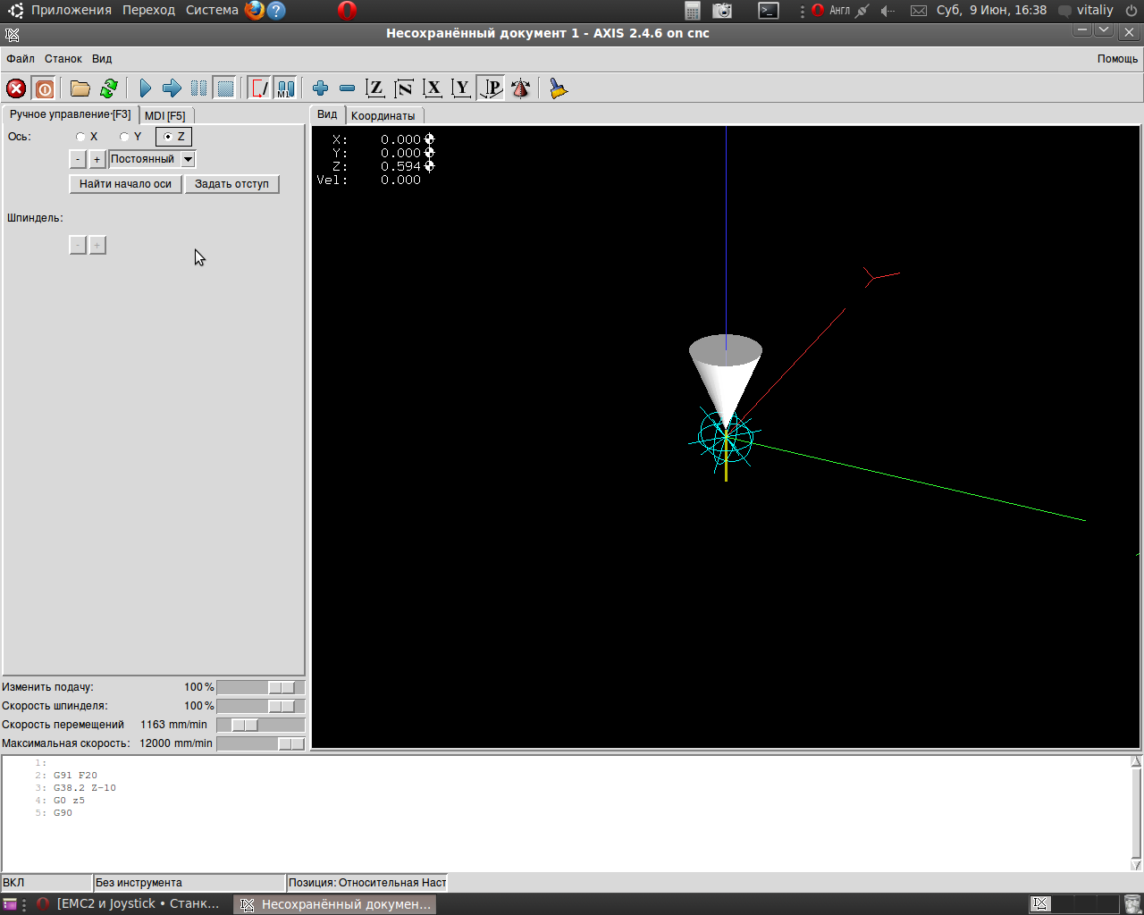

как бы нет .или плохо смотрел?

Виталий
Сообщения: 223
Зарегистрирован: 26 янв 2012, 20:30
Откуда: Полтава
Re: EMC2 и Joystick
Сообщение Виталий »
nkp писал(а):Ну еще только попробуй обновиться до 2.5
что даст обновлениекроме touchoff?
Сообщения: 8167
Репутация: 1589
Re: EMC2 и Joystick
Сообщение nkp »
может появиться возможность избавиться:

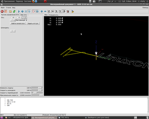

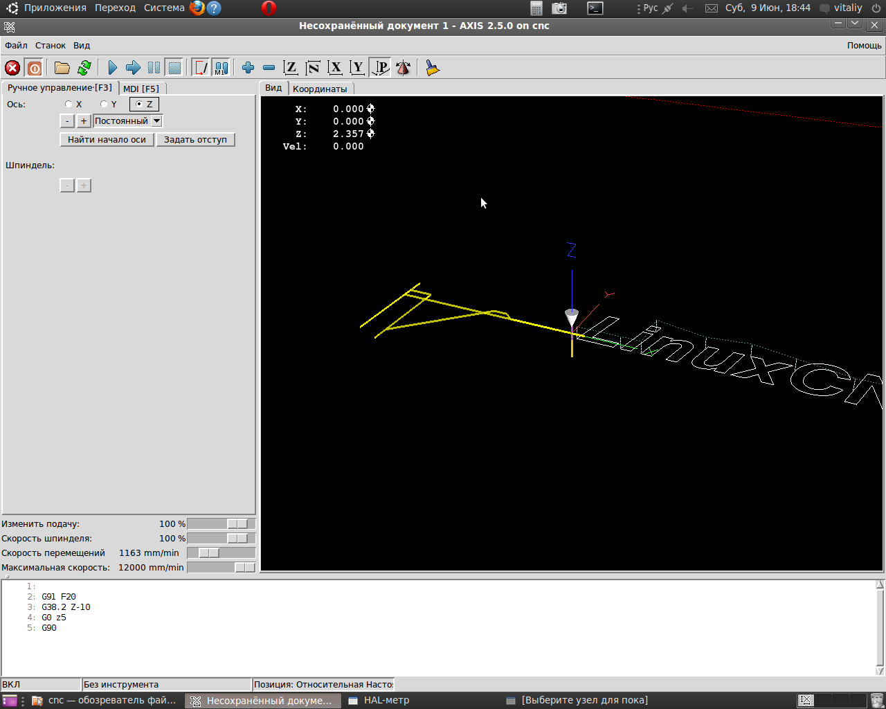

итак .продолжу,обновил емс и получил linux cnc 2.5.0. кнопку пробы невидать.как ее туда втулить?

есть ли такой ж код или команда которая обнуляет ось z когда замыкается probe
Виталий
Сообщения: 223
Откуда: Полтава
Re: EMC2 и Joystick
Сообщение Виталий »
вот первое писание ,в котором получилось сделать так как хотелось.
G38.2 Z-10 F100
G00 Z3 f50
G38.3 Z-6
G00 z5 F300
загружаю как обычный ж код,как не странно получается:
-опуск
-касание
-подьем
-опуск (уточнение)
-подьем на высоту 5 (на экране ось тоже z 5)
(класс ,балдею)
но ,нужна помощь в создании кнопки под загрузку этого ж.к ,через папку не удобно.
