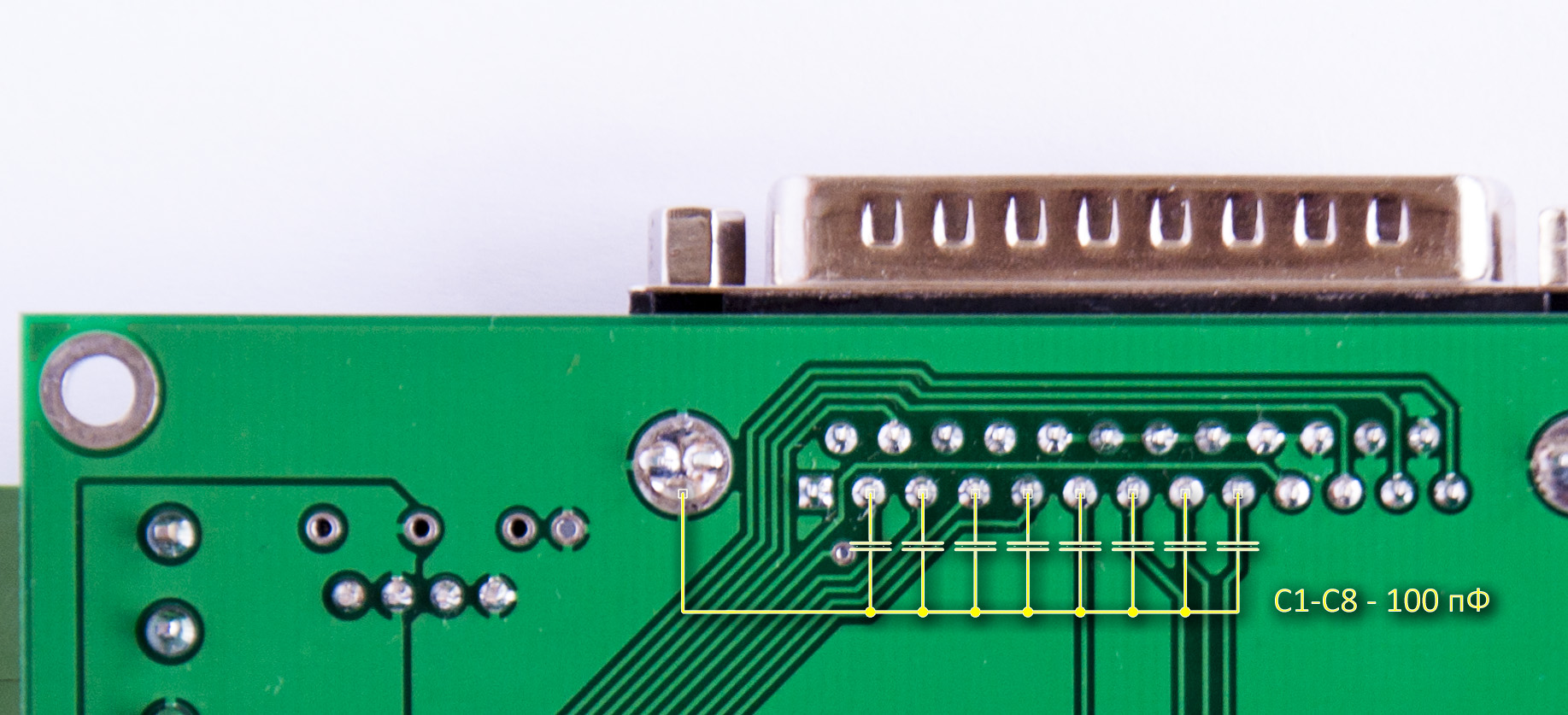

Re: StepMaster - Отзывы, Вопросы, Советы.
3aBDB писал(а):вылез вот такой косяк.
как будто ось х перепутала направление !
Удалось выловить проблему.
В случае импульсных помех, попадающих на вход, действительно возможна ошибка чтения сигнала Direction.
Чтобы проявился баг необходимо чтобы сигнал Direction изменился дважды через определенный промежуток времени от 0,17 до 0,20 мкс.
Это соизмеримо с частотами в несколько мегагерц,
Т.е. причиной возникновения проблемы могут быть только сильные внешние помехи, а не сигнал, генерируемый LPT, или контроллером ЧПУ.
Учитывая, что на входе платы установлены триггеры Шмитта (74LVC14A), а на LPT кабеле ферритовый фильтр - для возникновения ошибки потребуется достаточно мощный источник помехи.
Проблема была мной исправлена программно (исправлена прошивка), и не возникнет на новых устройствах (снизу на плате две круглые наклейки, либо указана дата изготовления после 16.12.2014).
Если у кого-то возникает проблема с направлением движения по осям - приведу варианты решения:
1. т.к. причиной возникновения сбоев могут быть только сильные помехи на входах Direction - стоит проверить помехозащищенность устройства,
- питание платы должно осуществляться от отдельного источника,
- при использовании удлинителей LPT кабеля, или самодельных кабелей общей длиной более 1,5 м стоит учесть, что LPT выход управляющего компьютера скорее всего не способен с ними работать, и очень желательно сократить кабель,
- на сигнальном кабеле обязательно должен присутствовать ферритовый фильтр.
2. Если есть желание - можно прислать плату мне для обновления прошивки.
Т.к. недоработка не влияет на работу устройства при правильном использовании - доставка осуществляется за ваш счет, без замены платы на новую, без предоставления подменной платы на время простоя станка. Варианты самостоятельной прошивки так же не рассматриваются.
3. Кардинальным решением проблемы является установка конденсаторов емкостью 100 пФ параллельно входным линиям.
В особо тяжелых случаях, можно использовать конденсаторы до 470 пФ.
Если проблема не проявляется - в установке конденсаторов нет необходимости.
