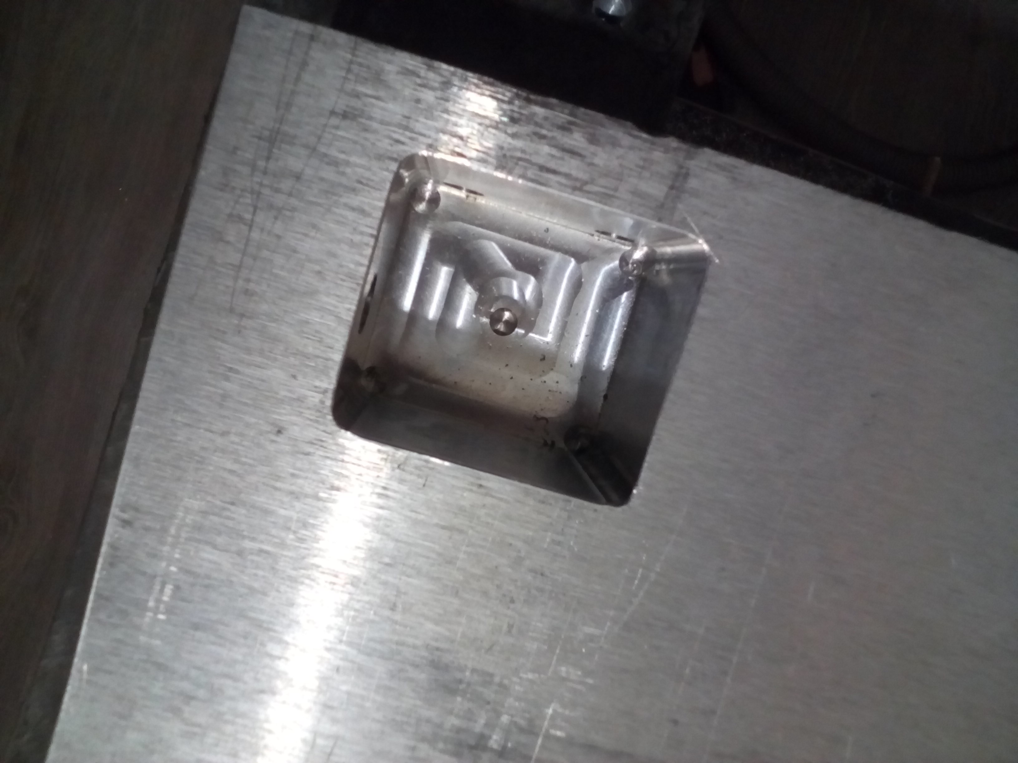

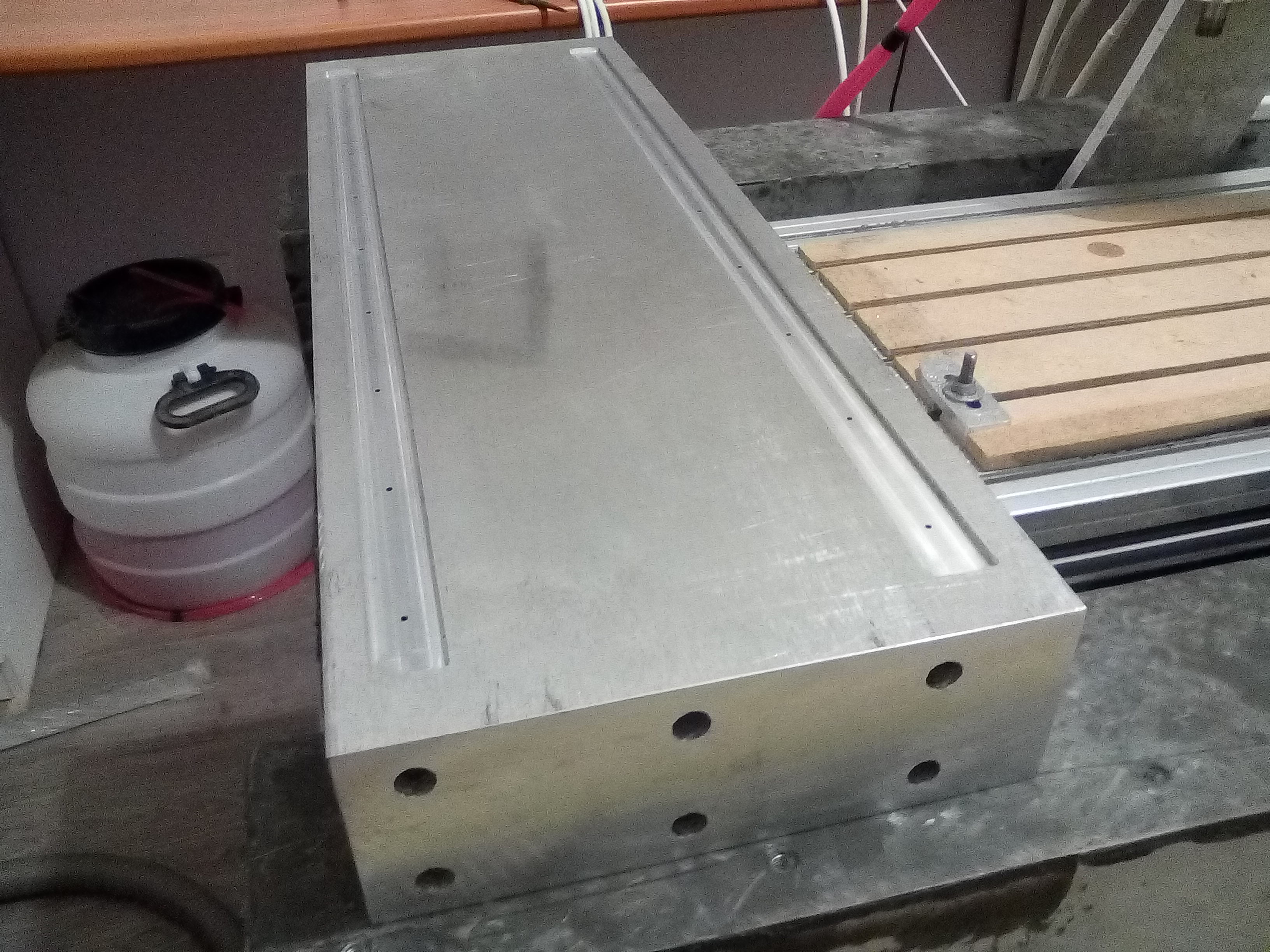

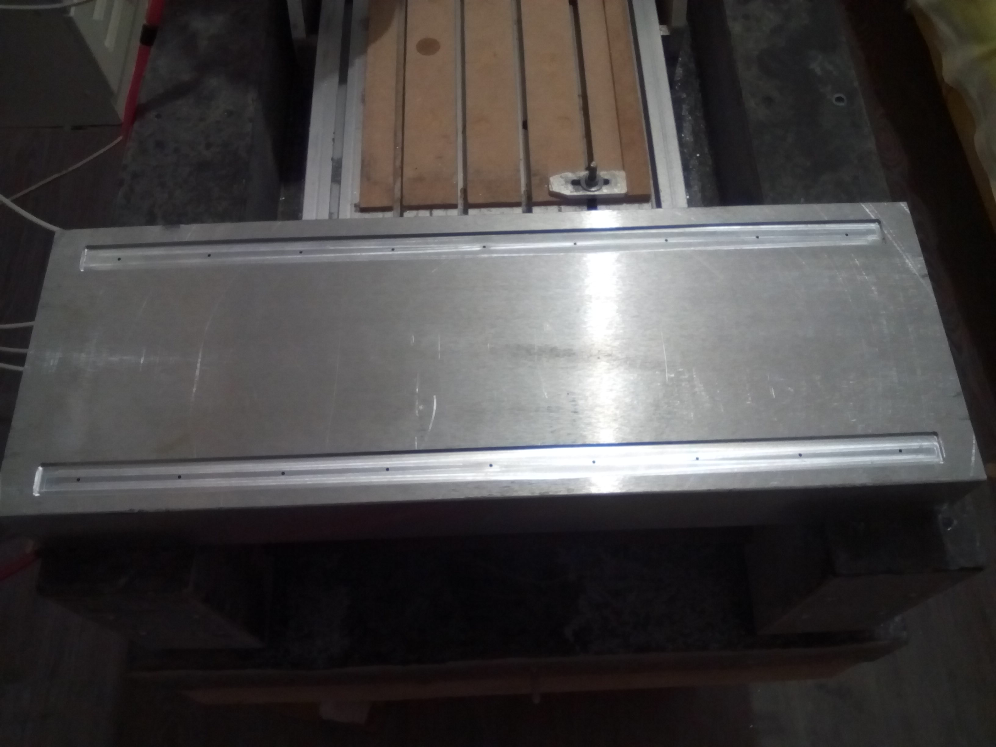

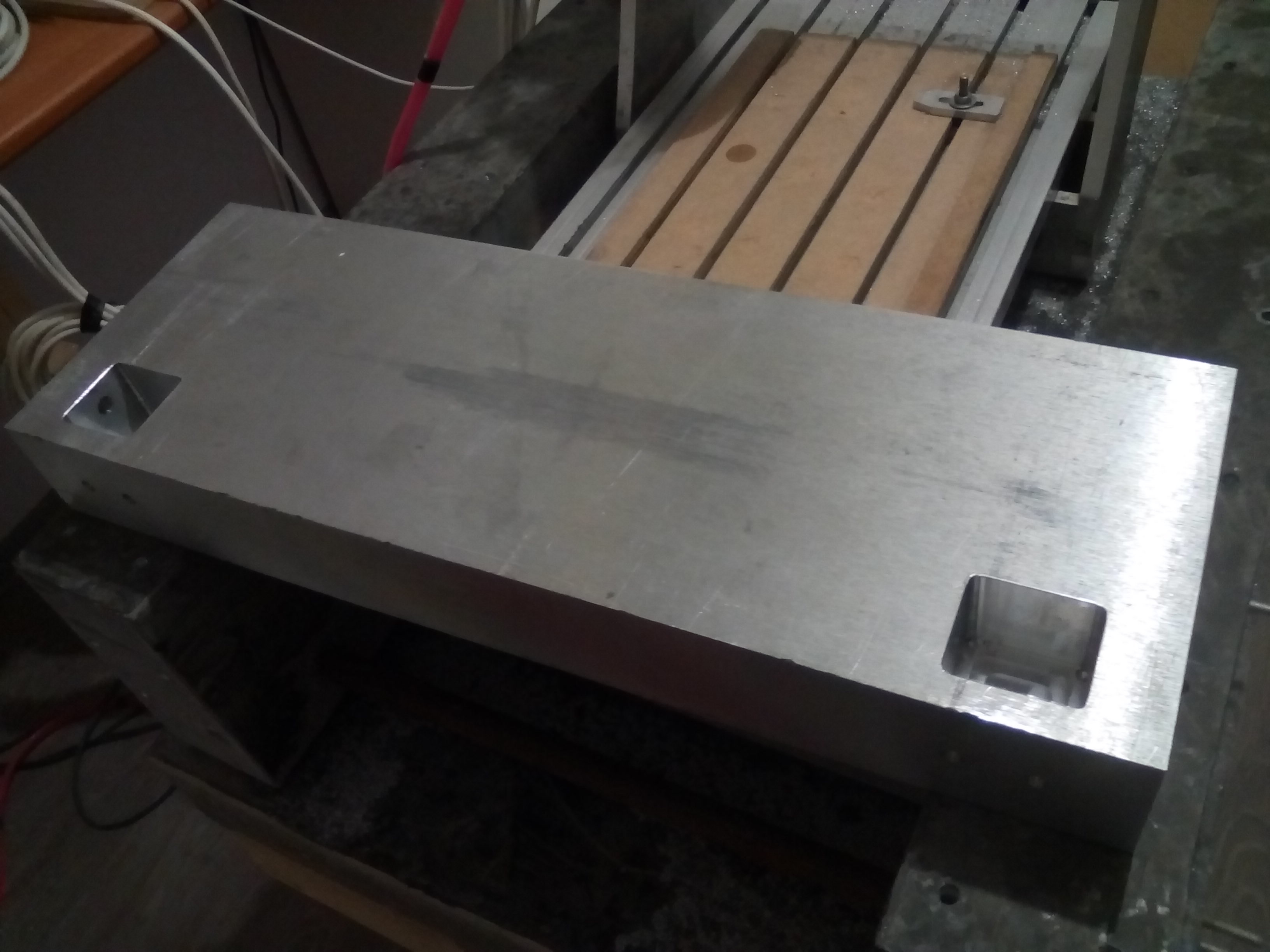

Тем временем сделали мне балку портала. Сделали хорошо, насколько смог, проверил линейкой, щупами, угольником и двухсоточным штангенциркулем. Хорошо бы еще индикатором обкатать, но пока нет у меня плиты(((
Все больше задумываюсь о её приобретении...
IMG_20170406_201205[1].jpg (4317 просмотров) <a class='original' href='./download/file.php?id=108254&mode=view' target=_blank>Загрузить оригинал (594.27 КБ)</a>
IMG_20170406_201219[1].jpg (4317 просмотров) <a class='original' href='./download/file.php?id=108255&mode=view' target=_blank>Загрузить оригинал (1.4 МБ)</a>
IMG_20170406_201256[1].jpg (4317 просмотров) <a class='original' href='./download/file.php?id=108256&mode=view' target=_blank>Загрузить оригинал (610.68 КБ)</a>
IMG_20170406_201311[1].jpg (4317 просмотров) <a class='original' href='./download/file.php?id=108257&mode=view' target=_blank>Загрузить оригинал (640.21 КБ)</a>
IMG_20170406_201353[1].jpg (4317 просмотров) <a class='original' href='./download/file.php?id=108258&mode=view' target=_blank>Загрузить оригинал (1.37 МБ)</a>
Но тут закралось мне в мозг сомнение насчет правильности выбора ШВП.
Запланировал я на все оси 16 диаметр, шаг 10 мм. Теперь вот сижу и очкую, не маловато ли? Может хотя бы на длинную Х взять 20 мм?
Длина резьбовой части по Х получается 760 мм, общая длина винта - 835 мм. Достаточно ли этого, при условии, что винтов будет 2?
Масса подвижного портала по Х в районе 60 кг, не меньше. Хотелось бы иметь скорость обработки около 3 м/мин.
Успокойте пожалуйста, скажите, что все не так плохо!))
