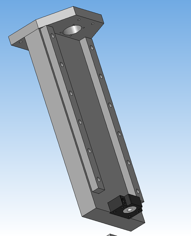

Товарищи, подскажите по поводу крепления ШВП на оси Z.
Насколько там необходима задняя опора?
Винт планирую 16 мм диаметром, длина его около 340 мм. Если убрать заднюю опору, то, во первых, уменьшается размер подвижной пластины Z, уменьшается длинна винта по Z - нет необходимости делать его во всю длинну пластины и в третьих, нет необходимости фрезеровать карман под опору ШВП в пластине, которая двигается по порталу Y.
Если убрать опору, длинну плиты можно уменьшить на 35мм. (4935 просмотров) <a class='original' href='./download/file.php?id=105959&mode=view' target=_blank>Загрузить оригинал (24.1 КБ)</a>

У меня без опоры, рабочий ход 210 мм

У меня ход около 140 мм. Вроде ещё где то встречал варианты, где задний конец винта висит в воздухе. Думаю, что по оси z нет такого активного движения с высокой скоростью, так что ничего страшного произойти не должно...
Re: Проект станка из алюминия 1000*800
3 года работаю с такой осью и все живое, у тебя еще и ход меньше

Ок, спасибо, значит заднюю опору убираем)

400мм, 2005, без опоры.

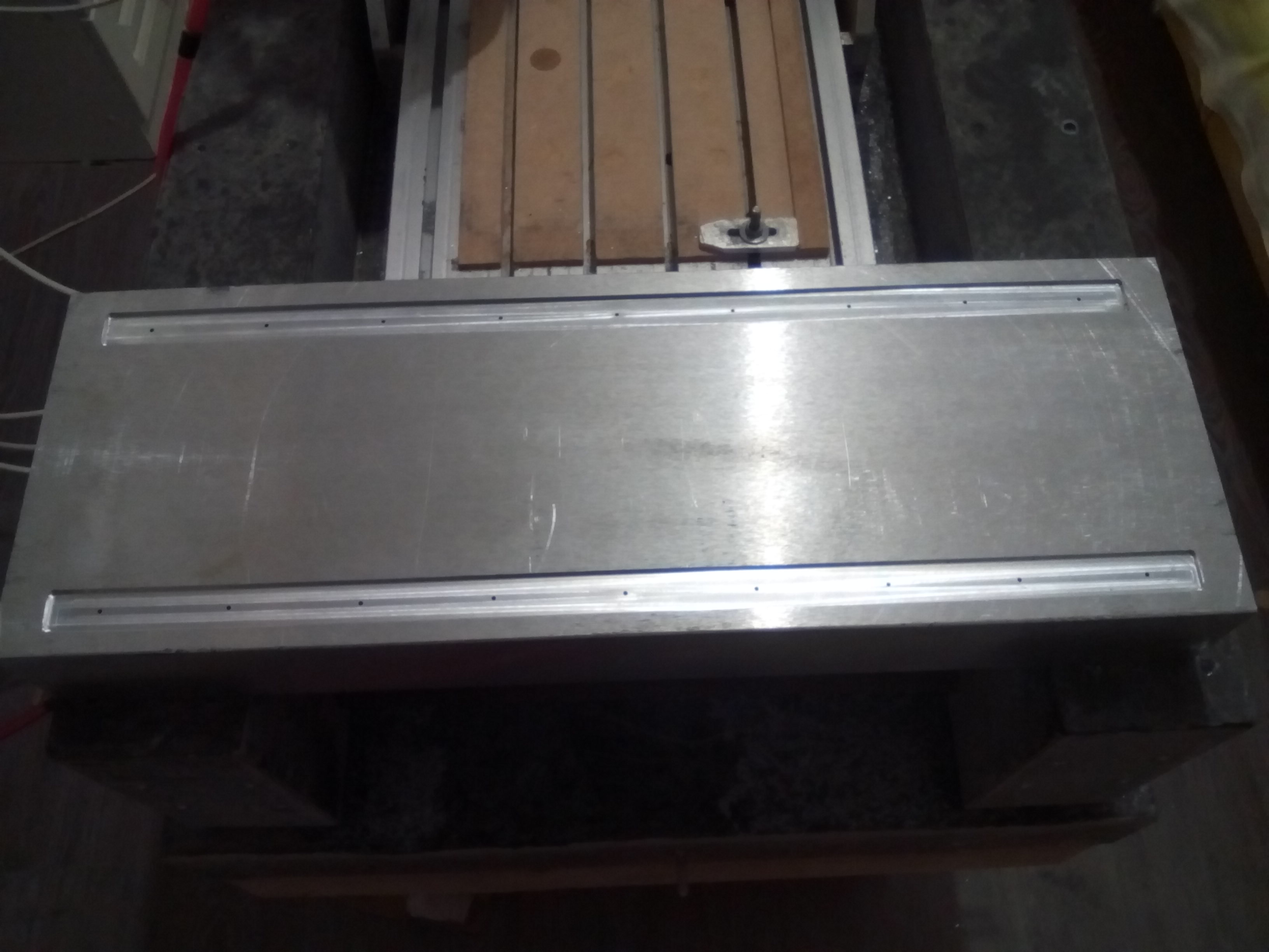

3-8соток не много допуск по высоте? У меня как раз 8соток и был перепад это в одном углу только. Если потихоньку притягивать стол и катать, заметил что звук меняется. Правда у меня кареты и рельсы "H" класса.

Силвер писал(а):3-8соток не много допуск по высоте? У меня как раз 8соток и был перепад это в одном углу только. Если потихоньку притягивать стол и катать, заметил что звук меняется. Правда у меня кареты и рельсы "H" класса.
Не совсем понял, о каком именно допуске идет речь. Если о нахождении в одной плоскости верхних площадок боковин станины, то у меня там все получше - двухсоточный щуп нигде не лезет, как линейку ни поставь.
А 85 микрон - это максимальный допуск хивина для установки рельсов "С" класса точности. Много это или мало - хз. Думаю, этим допуском производитель говорит нам, что его рельсы будут нормально работать, если фактическая разница высоты установки будет равна или меньше 8,5 соткам.

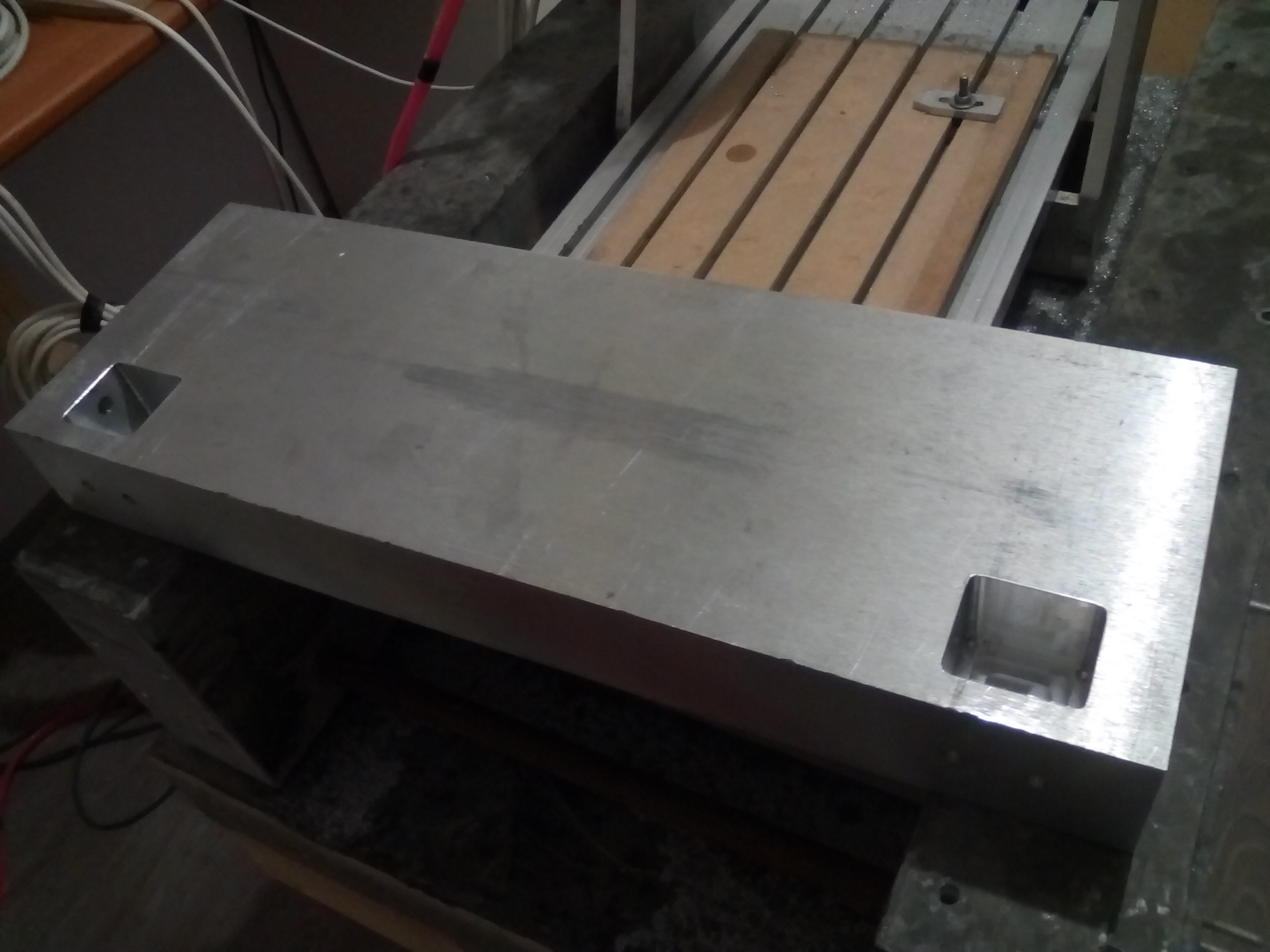

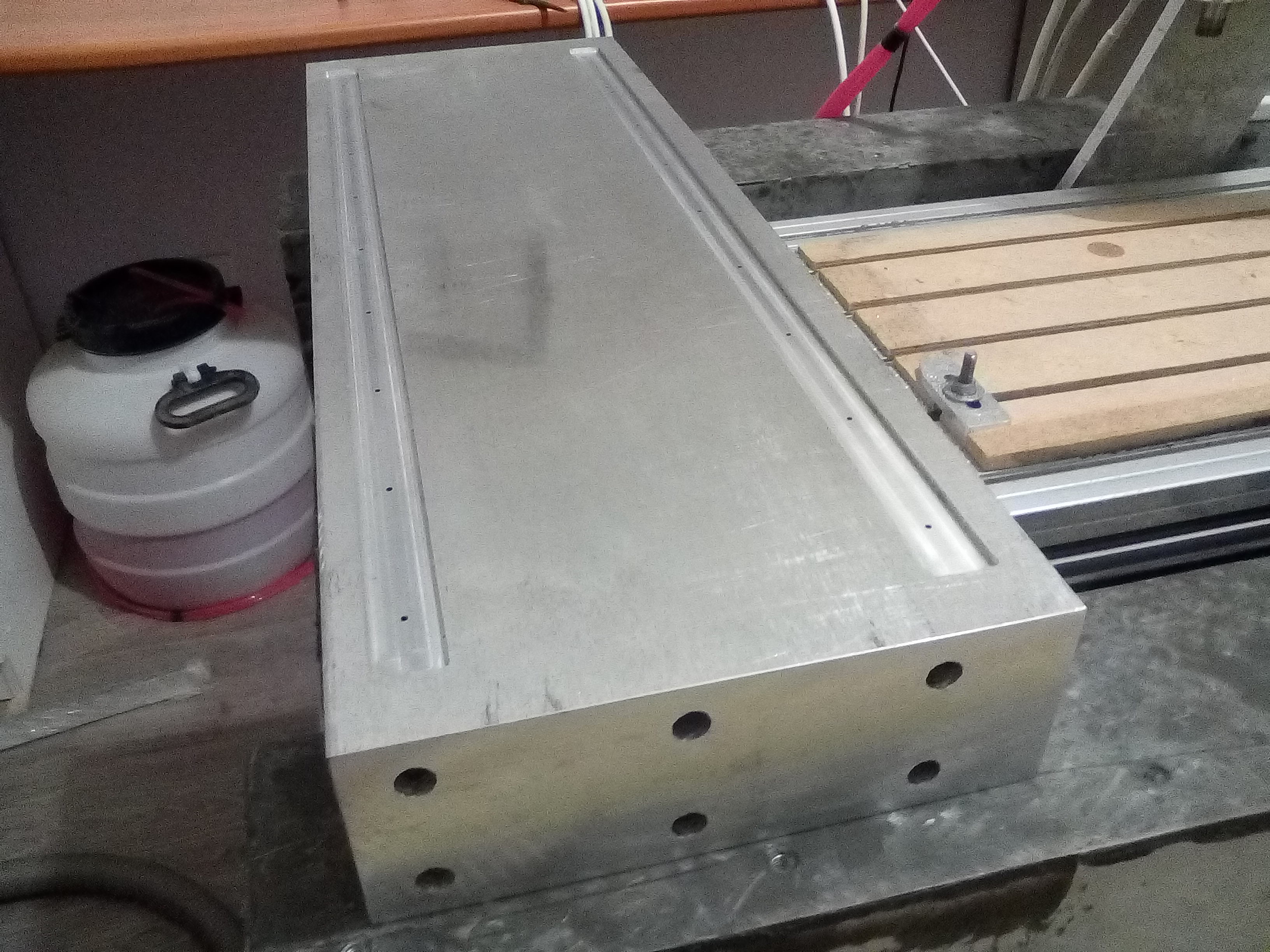

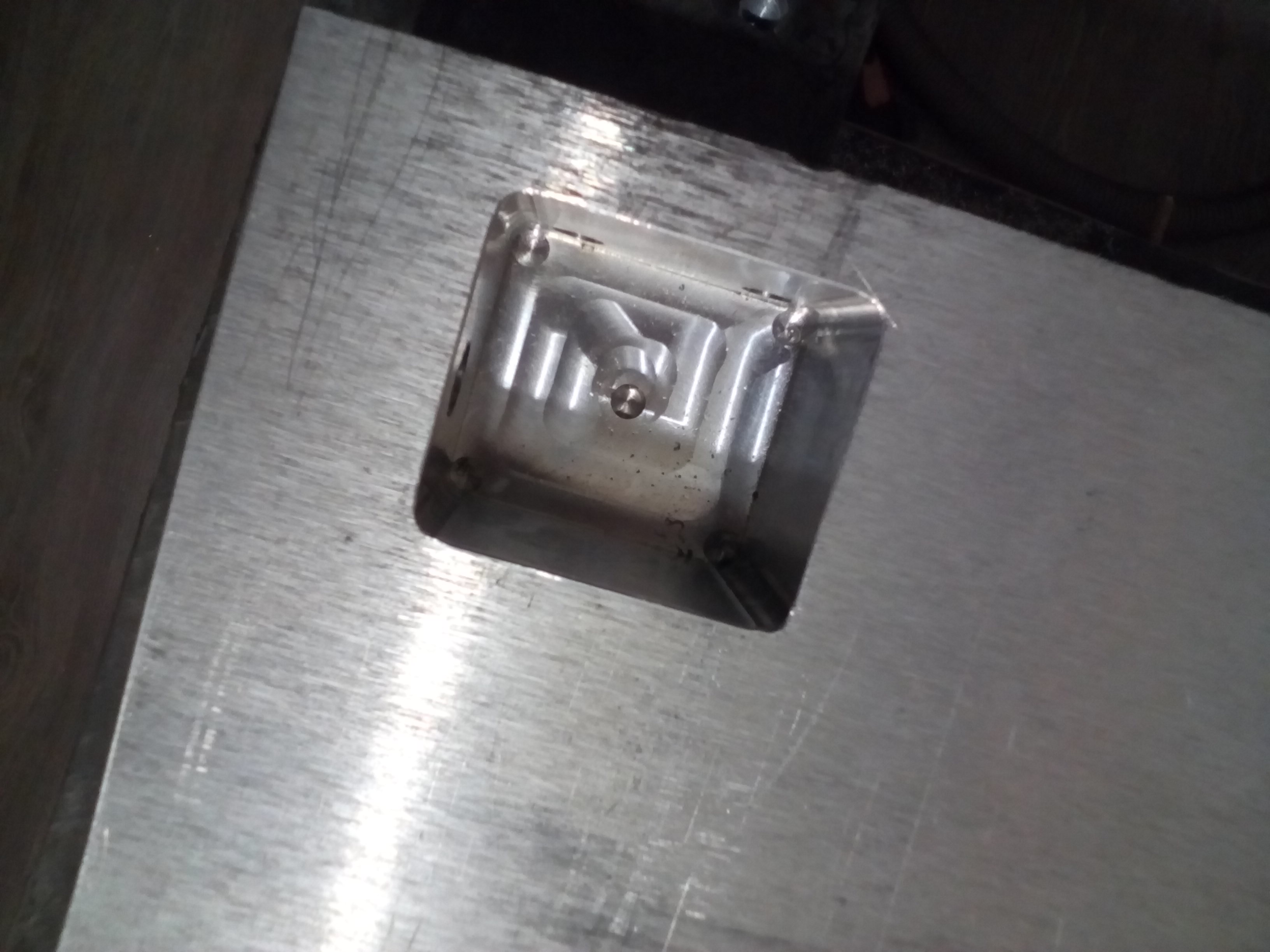

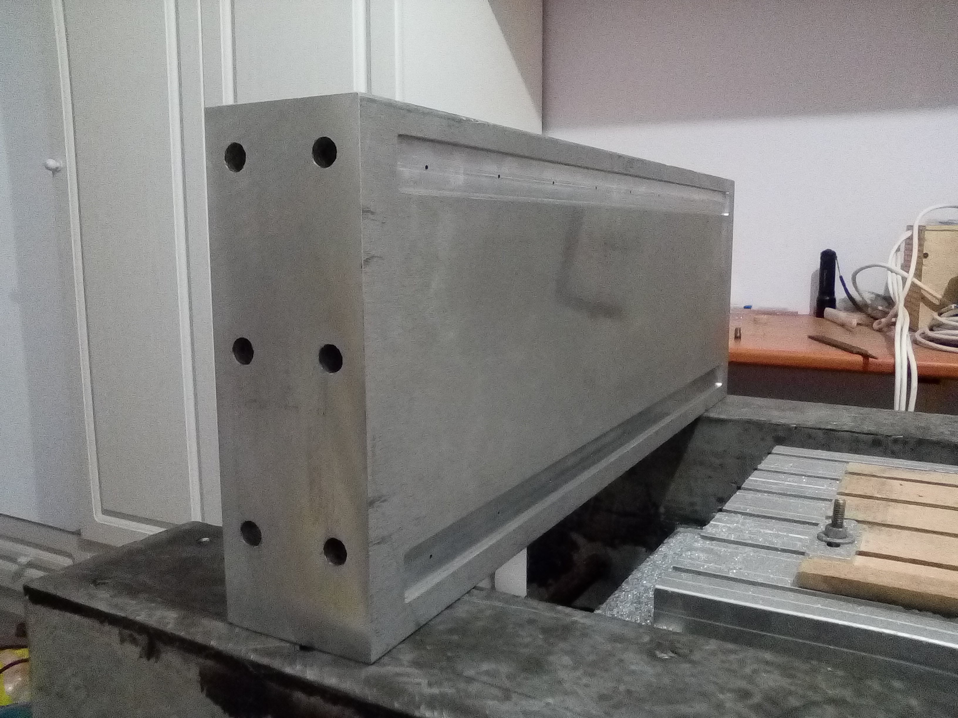

Тем временем сделали мне балку портала. Сделали хорошо, насколько смог, проверил линейкой, щупами, угольником и двухсоточным штангенциркулем. Хорошо бы еще индикатором обкатать, но пока нет у меня плиты(((
Все больше задумываюсь о её приобретении...
IMG_20170406_201205[1].jpg (4449 просмотров) <a class='original' href='./download/file.php?id=108254&mode=view' target=_blank>Загрузить оригинал (594.27 КБ)</a>
IMG_20170406_201219[1].jpg (4449 просмотров) <a class='original' href='./download/file.php?id=108255&mode=view' target=_blank>Загрузить оригинал (1.4 МБ)</a>
IMG_20170406_201256[1].jpg (4449 просмотров) <a class='original' href='./download/file.php?id=108256&mode=view' target=_blank>Загрузить оригинал (610.68 КБ)</a>
IMG_20170406_201311[1].jpg (4449 просмотров) <a class='original' href='./download/file.php?id=108257&mode=view' target=_blank>Загрузить оригинал (640.21 КБ)</a>
IMG_20170406_201353[1].jpg (4449 просмотров) <a class='original' href='./download/file.php?id=108258&mode=view' target=_blank>Загрузить оригинал (1.37 МБ)</a>
Но тут закралось мне в мозг сомнение насчет правильности выбора ШВП.
Запланировал я на все оси 16 диаметр, шаг 10 мм. Теперь вот сижу и очкую, не маловато ли? Может хотя бы на длинную Х взять 20 мм?
Длина резьбовой части по Х получается 760 мм, общая длина винта - 835 мм. Достаточно ли этого, при условии, что винтов будет 2?
Масса подвижного портала по Х в районе 60 кг, не меньше. Хотелось бы иметь скорость обработки около 3 м/мин.
Успокойте пожалуйста, скажите, что все не так плохо!))
