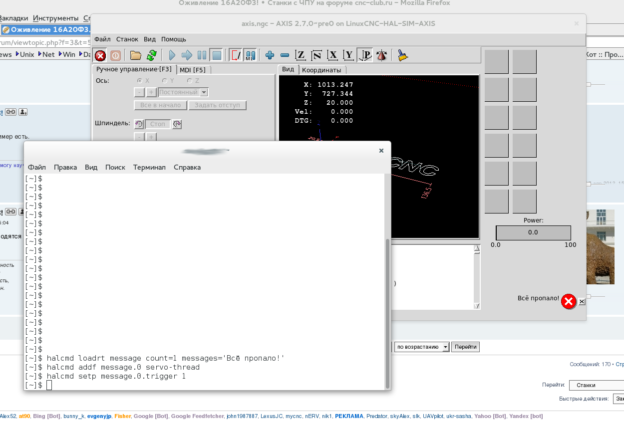

Как сделать, чтоб из ладдера вывести свое сообщение об ошибке, к примеру действие не выполнено?

а есть у кого нибудь опыт применения?
Re: Оживление 16А20Ф3!
А какой опыт нужен? Там пример есть.
UAVpilot, а в каком виде выводятся сообщения? И с какой версии это появилось?
Уже б могли давно попробовать... :)
msg.png (3147 просмотров) <a class='original' href='./download/file.php?id=34135&mode=view' target=_blank>Загрузить оригинал (135.17 КБ)</a>
Вот тут можно легко выяснить, что появилось в 2.5. :tongue:
