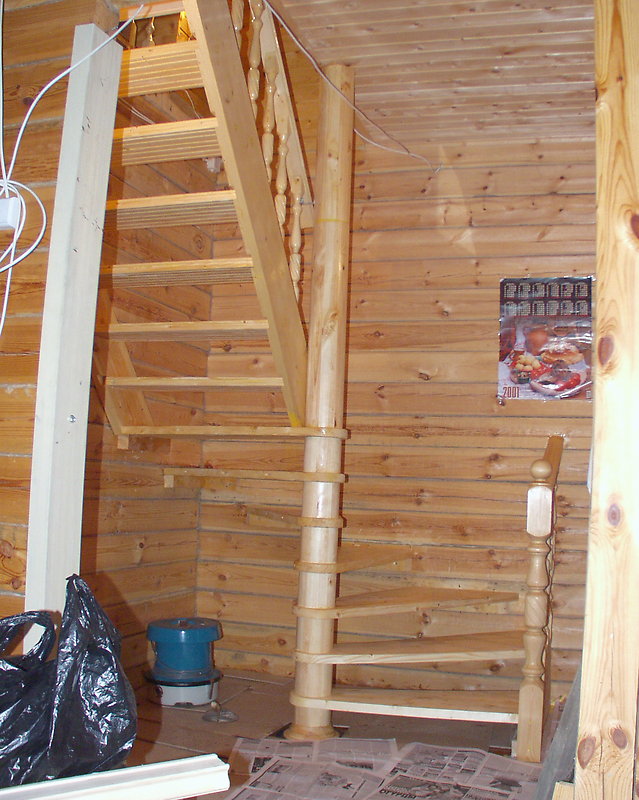

aegis писал(а):
насчет клея. пва хорош только в мебели, где он может играть. в жетских соединениях эпоксидка рулит. но и про боченки не забываем
Насчёт клея ПВА - очередной миф.
Re: Фанерный Чемпион
aegis писал(а):насчет клея. пва хорош только в мебели, где он может играть. в жетских соединениях эпоксидка рулит. но и про боченки не забываем
Вот лестница, собранная полностью на ПВА (Момент), только тетива к стене несколькими саморезами закреплена:
st.jpg (1948 просмотров) <a class='original' href='./download/file.php?id=31155&mode=view' target=_blank>Загрузить оригинал (137.6 КБ)</a>
Стоит уже 14-й год, как монолит, ничего не скрипит.
