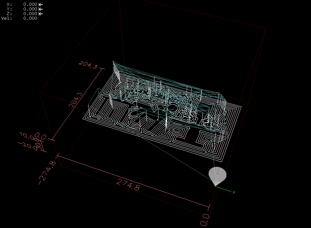

Screenshot-output.ngc - AXIS-4.png (203985 просмотров) <a class='original' href='./download/file.php?id=348&mode=view' target=_blank>Загрузить оригинал (31.64 КБ)</a>
Эта ветка посвящена разработке Gcodetools, плагина для векторного редактора Inkscape, позволяющего конвертировать кривые из Inkscape в Gкод, используя круговую и линейную интерполяцию.

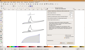

1)Качаем и сохраняем в inkscape/extensions
engraving.svg rev13
File gcode_tools-develope.inx rev14
gcode_tools-develope.py rev14
2) открываем inkscape, открываем файл engraving.svg
3) выделяем правый нижний элемент левой мышкой
4) вызываем GCODE tools DEVELOPE ---> переходим на вкладку Engraving. Вводим 150,10,4,w
5) ставим RadioButton в Engraving - работает.
На некоторых других кривых имеем (в той самой строчке). В причине я (пока) не разобрался.
File "C:\Program Files\Inkscape\share\extensions\gcode_tools-develope.py", line 1219, in <module>
e.affect()
File "C:\Program Files\Inkscape\share\extensions\inkex.py", line 207, in affect
self.effect()
File "C:\Program Files\Inkscape\share\extensions\gcode_tools-develope.py", line 1103, in effect
t = find_cutter_center((x1,y1),(nx,ny), cspi[j][i-1], cspi[j], float(n1)/(self.options.engraving_newton_iterations-1))
File "C:\Program Files\Inkscape\share\extensions\gcode_tools-develope.py", line 956, in find_cutter_center
while i==0 or abs(F[0])+abs(F[1])+math.sqrt(abs(F[2])) >engraving_tolerance and i<10:
ValueError: math domain error

По идее, math domain error может дать только math.sqrt, если переменная меньше 0, но там (abs(F[2]))?!? Странно :).
dormouse
Сообщения: 334
Зарегистрирован: 27 фев 2010, 09:55
Репутация: 15
Re: Inkscape plug-in для экспорта в Gcode
Сообщение dormouse »
корень(модуля) не должен ошибку выдавать. дело в чём-то другом. Вдруг вместо числа какой-то NULL или текст вылез?
Надо оттрейсить принтами все переменные на этой строчке.
все три верхние одну и ту же ошибку выдают. (малый размер, большой, с добавленными узлами x10)
gcode-math-error.svg
(16.57 КБ) 816 скачиваний

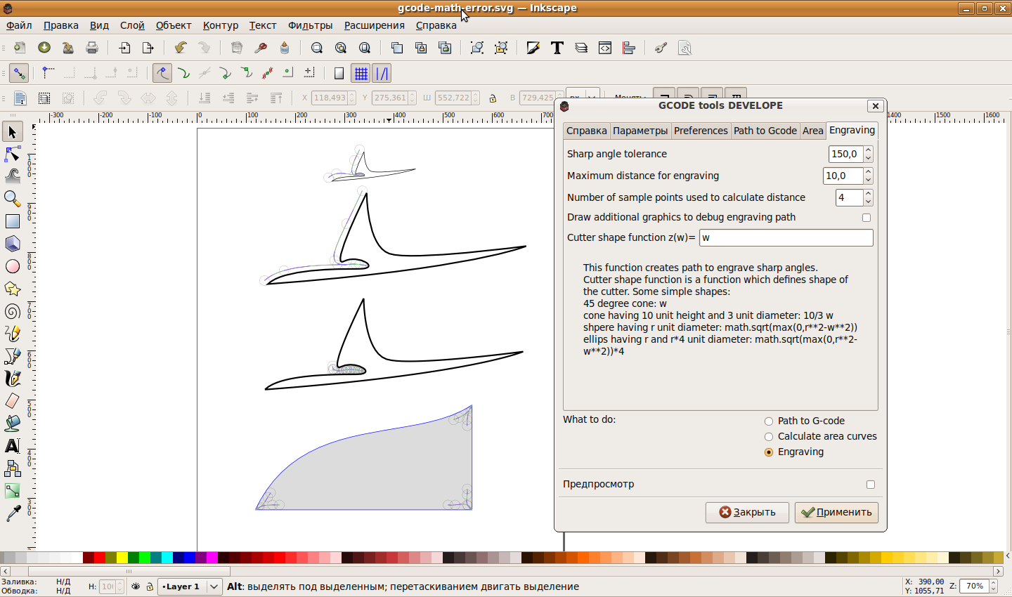

Кстати, чтобы обрабатывалась нужная сторона контура (внутренняя, а не наружная или наоборот), его иногда придется разворачивать. (Контур -> Развернуть)
admin
Site Admin
Сообщения: 101
Зарегистрирован: 05 мар 2009, 18:23
Репутация: 54
Re: Gcode tools - plug-in Inkscape для экспорта в Gcode
Сообщение admin »
хмммм.... у меня никакой ошибки, во все стороны все контуры проверил...
Попробуй отрейсить у себя, для этого раскоментируй один из def print_ (для тебя подойдет второй )
и добавь перед этой строчкой с нужным отступом:
print_(( F[0], F[1], F[2] ))
print_(( abs(F[0]),abs(F[1]),abs(F[2]) ))
Скобки двойные обязательны!
ЗЫ Вот результат:
Снимок-gcode-math-error.svg — Inkscape.png (5208 просмотров) <a class='original' href='./download/file.php?id=343&mode=view' target=_blank>Загрузить оригинал (194.07 КБ)</a>

вначале стотыщмильёнов адекватных слов, потом
(-1.#IND, -1.#IND, -1.#IND)
(1.#QNAN, 1.#QNAN, 1.#QNAN)
NAN - предположительно not-a-number, как я говорил в прошлом посте.
-1#IND - минус бесконечность
На самом деле степень подрастает довольно-таки быстро =) Привожу последний заход целиком. e+153 это ОЧЕНЬ много!
(0.0, 0.0, 0.0)
(0.0, 0.0, 0.0)
(-18.89507866329906, 1.4089391748291762, -598.15574142594949)
(18.89507866329906, 1.4089391748291762, 598.15574142594949)
