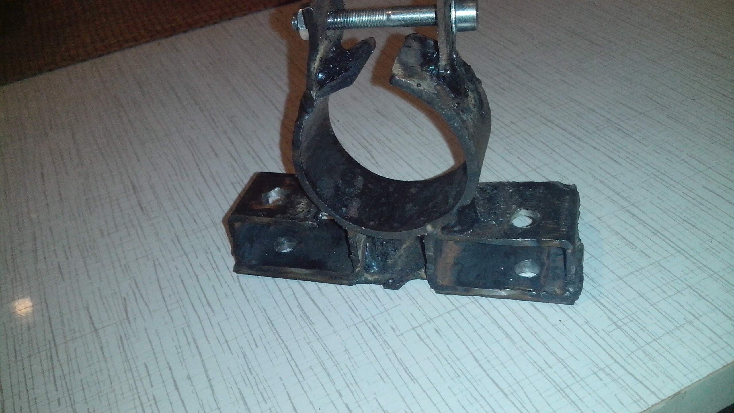

Вчера попробовал сымпровизировать и изготовить держатель шпинделя с шейкой 43мм, т.к. возможности купить пока нету. Возможно если все получится с помощью него вырежу держатель из дюрали.
Качество сварки не очень, варил в темноте на улице да и сварщик из меня еще тот)))

slk писал(а):Качество сварки не очень, варил в темноте на улице да и сварщик из меня еще тот)))
Чем варил? Переменкой, постоянкой?
Варил постоянкой инвертором. маленькие детали трудно варить не прожигая, нужно руку набивать. Летом варю много и качество бы вышло лучше. Да чет и сомневаюсь я уже что стоит эту махарайку вешать, фрезер она зажимает хорошо а вот как угол выставлять - это вопрос...
Re: Проект "Радуга"
slk писал(а):а вот как угол выставлять - это вопрос...
Правильно - в металлолом это хреновину!
