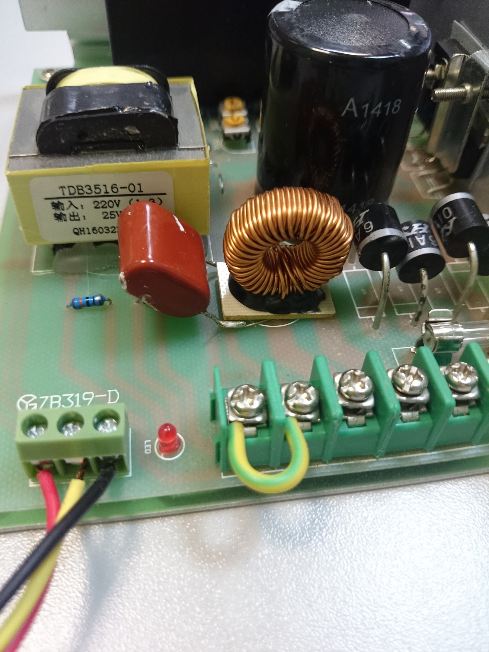

MiSHUTkA писал(а):Дазапросто. Моя не жадный :)
Вложение _DSC7647.JPG больше недоступно
Мой вариант.
Я даже вспомнил f=1/pi*sqrt(L*C)
Но потом понял, что нет возможности измерить индуктивность катушки =\
Кроме паяльника и китайского мультиметра ничего нет.

Nonstopich писал(а):Мой вариант.
На фото не совсем видно.
Дроссель паяем последовательно нагрузке ( в разрыв + цепи). Дроссель нужен не абы какой а с зазором в сердечнике (с распределенным зазором как в БП от компутера).
Такие дроссели специально для подавления импульсов.
Кандюк впаиваем параллельно нагрузке после дросселя. А лучше несколько кондюков небольшой емкости (100-300 нан). Несколько - чтоб лучше давили по току импульсы.
По измерениям скопом такой фильтр удавил помехи на выходе примерно на порядок.
Добавил в схему термо резистор. Чтоб небыло щелчка при включении в сеть.

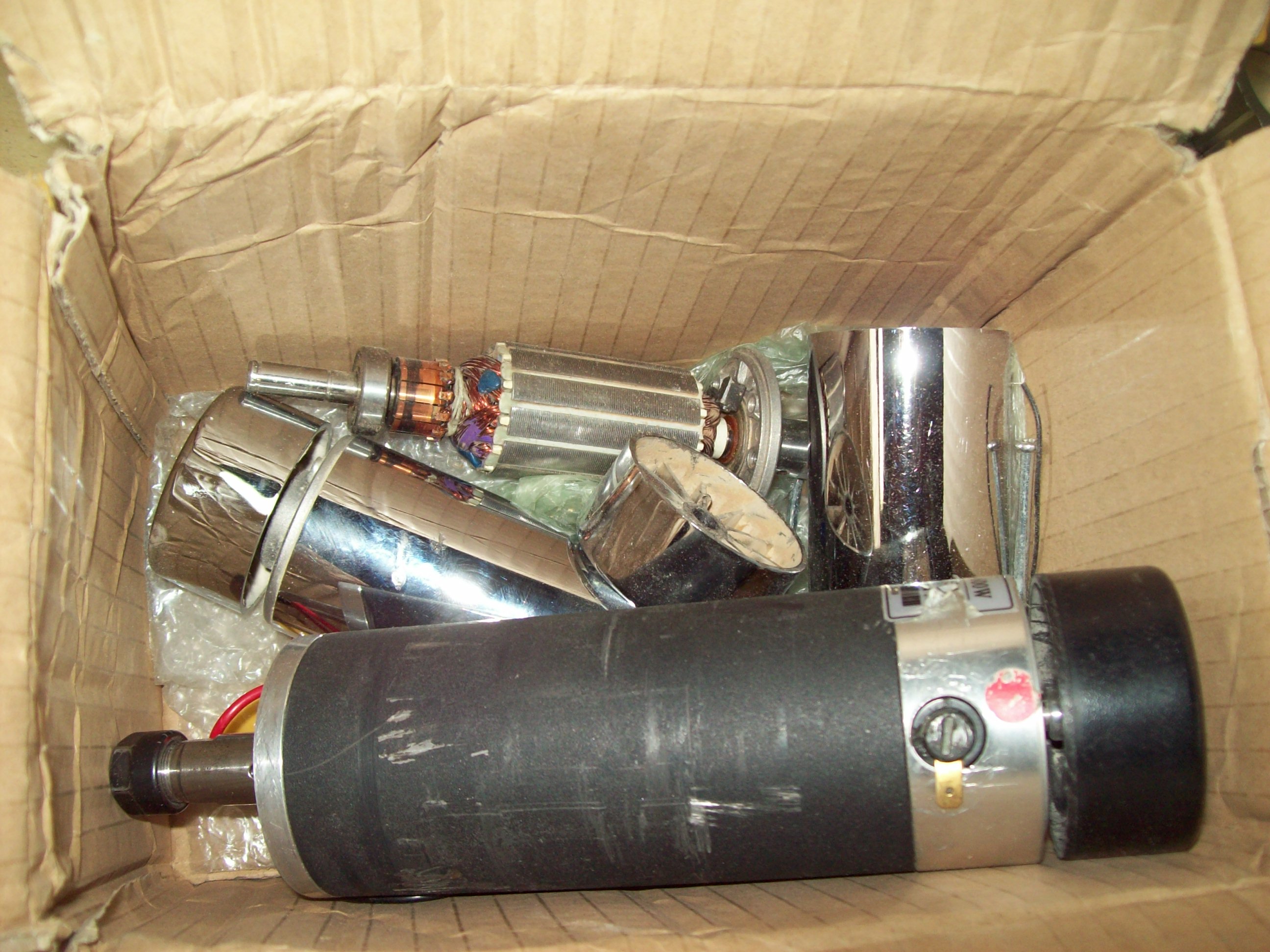

Без комментариев, так уж вышло...
100_0937.JPG (6169 просмотров) <a class='original' href='./download/file.php?id=122129&mode=view' target=_blank>Загрузить оригинал (745.43 КБ)</a>
megagad
Сообщения: 3152
Репутация: 712
Re: Выбор китайского DC шпинделя 300W?
Сообщение megagad »
dima7411 писал(а):Без комментариев, так уж вышло..
сколько запчастей сразу в одном месте :)
