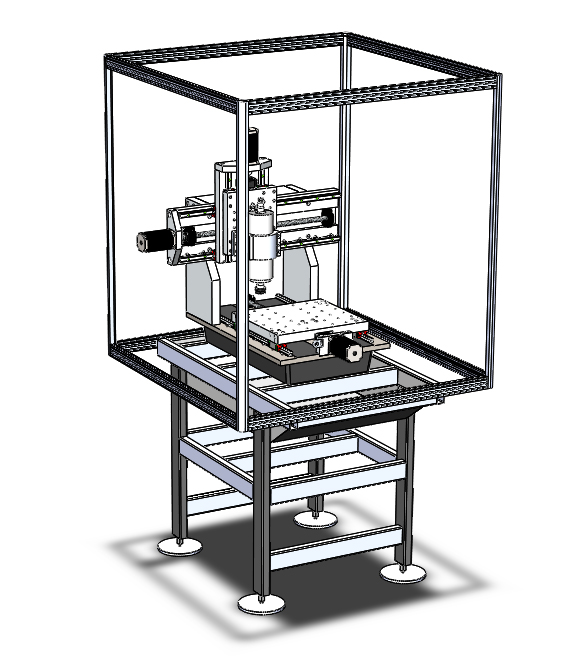

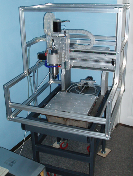

Захотел немного отчитаться...
Установил индуктивные датчики дома, сделал и установил самодельные кабелеукладчики.
Сделал и установил подставку под станок, начал думать над защитной кабиной. Склоняюсь к торговому профилю. С виду профиль хлипковат, но когда увидел в магазине сколько на витрины из такого профиля грузят - решил делать из него.

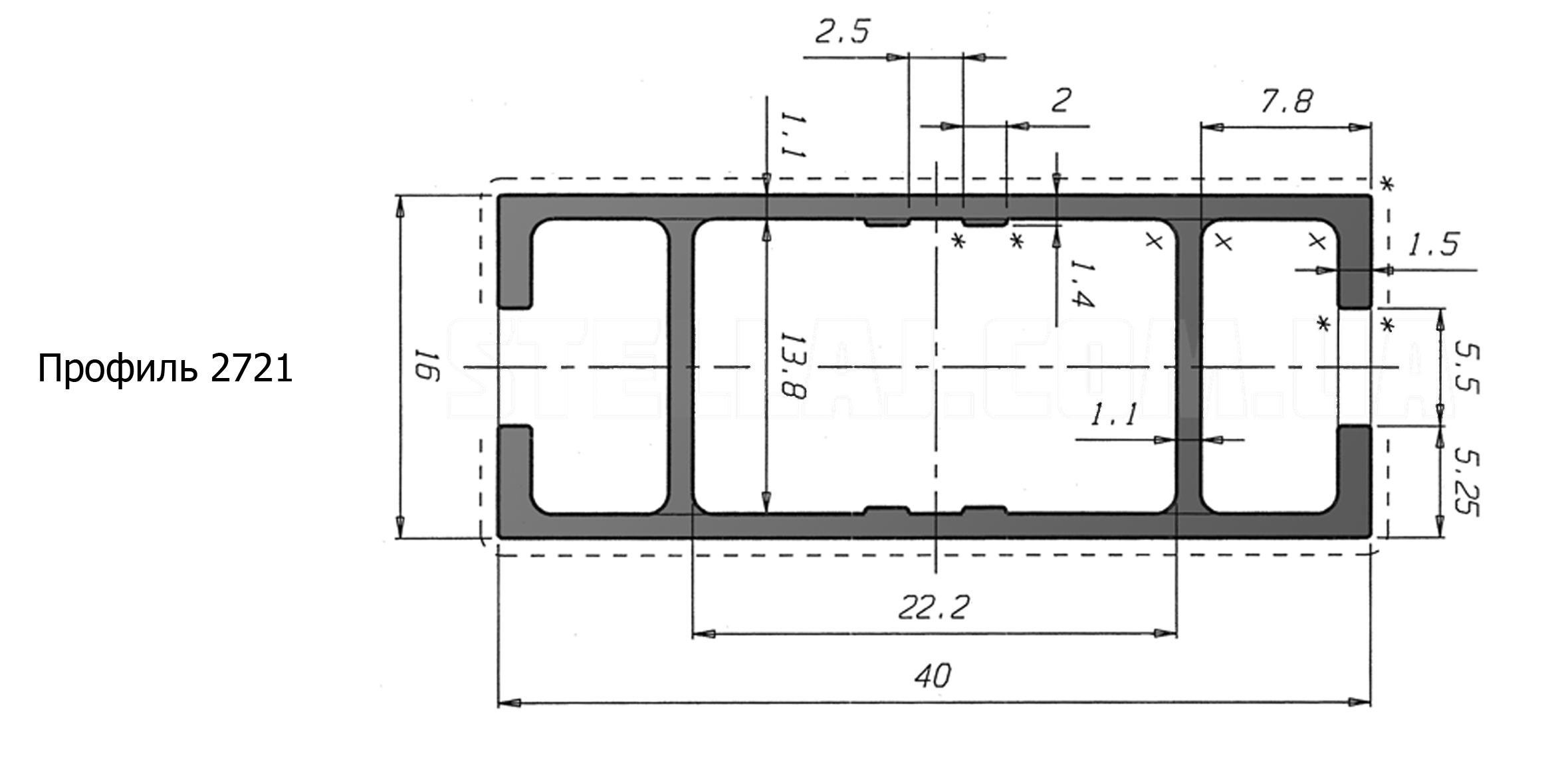

Профиль хлипковат, самое плохое, что он скорее всего будет дребезжать...
А в остальном нормальный...
Да, про дверки не забудь :)

Меня тоже смущает торговый профиль, но вон у niksooonа на лазере обшивка из него шикарная Re: как я лазер строил....... #2
К тому же на моём лазере крышка размером 1580 х 940 мм (прямоугольник с одной перемычкой) уже 4 года функционирует, она из такого профиля

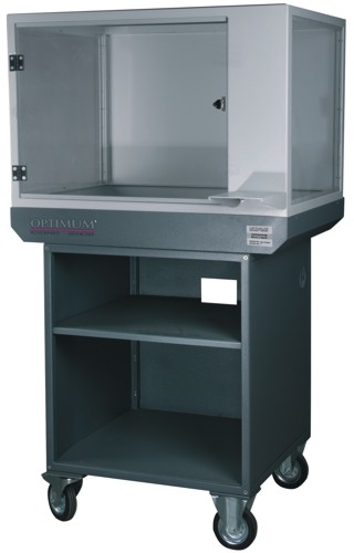

У оптивского коробаса как стружка удаляется?

В живую не видел, только картинку. Скорее всего лопатой :hehehe: или может есть какое отверстие снизу.
А вот скринтош с их сайта, коробка немного под другой станок, но как образец симпатичная.
коробас.jpg (4387 просмотров) <a class='original' href='./download/file.php?id=33181&mode=view' target=_blank>Загрузить оригинал (377.18 КБ)</a>
Re: Наследник китайца CNC 3040
Симпатичный конечно, но грести из него стружку только пылесосом :)
В принципе это не смертельно, но лучше сделать что бы ссыпалось вниз , в спец емкость

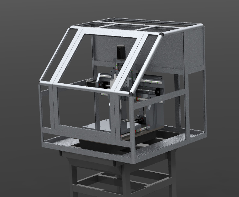

Уже несколько дней маюсь над вариантом корпуса для станка. Получается как кабина башенного крана. Как Вам такой вариант? (Ещё не остеклён)

Дрюня писал(а): Как Вам такой вариант?
Бомба! :good:
А сбоку где то, я так понимаю, будет на подвижном кронштейне монитор с клавой?
Только я бы дно короба делал наклонным к центру и с отверстием - для стружки.

Про монитор с клавой угадал, только это в будущем, а пока монитор сверху постоит. Про наклонное дно тоже думал, но пока так, а там посмотрим...
