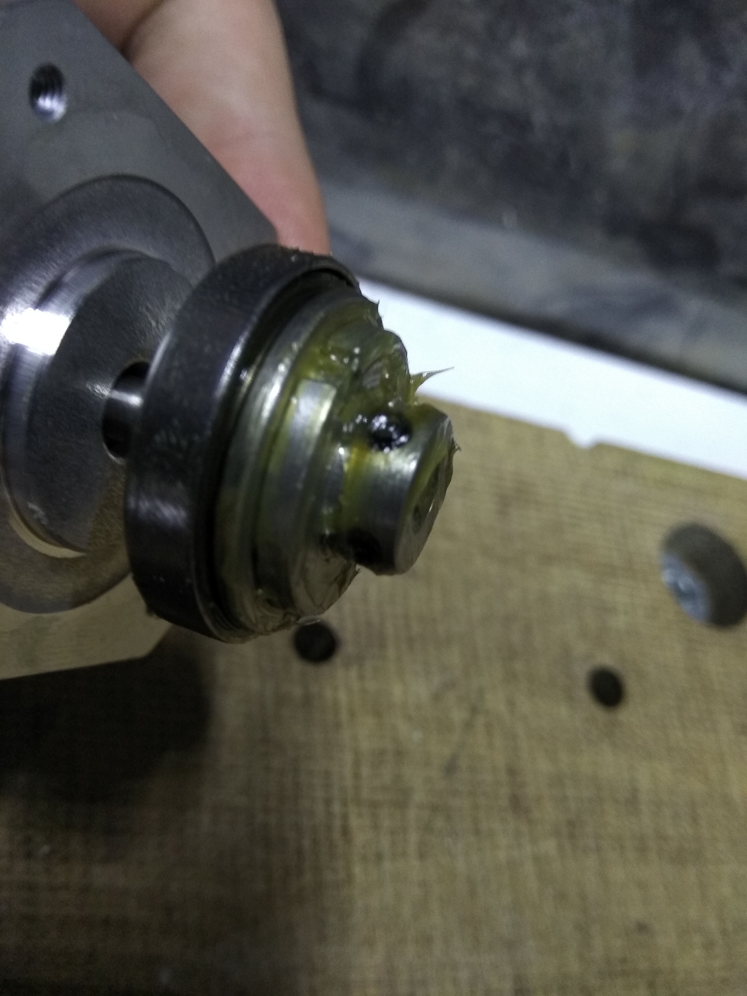

stiks писал(а):Дальше разбирать стремно, боюсь не соберу обратно)
а какой диаметр вала шаговика? как эта хрень на шаговом крепится, запрессована? или на винтах?
stiks
Сообщения: 50
Зарегистрирован: 05 сен 2013, 11:35
Репутация: 25
Re: Поворотная ось: зубчатый ремень или волновая передача?
Сообщение stiks »
Диаметр не мерял, сейчас уехал, смогу сказать только дней через 10. Крепится двумя винтами под 90 градусов (черные).

Там хитрый диаметр, 5мм с копейками.
megagad
Сообщения: 3152
Репутация: 712
Сообщение megagad »
Лодочник писал(а):Там хитрый диаметр, 5мм с копейками.
ничего "хитрого" - 5мм с допуском Н7. В китай не возят "дюймовые" шаговики мелких размеров вала. Крайний "ширпотреб" - 1/4". Если ОЧЕНЬ захотеть - можно найти 14-е и 28-е с валом 1/8".

Измерил вал мотора - 6мм (точнее 5,95)
inFamous
Сообщения: 716
Репутация: 278
Сообщение inFamous »
Лодочник писал(а):Измерил вал мотора - 6мм (точнее 5,95)
слава богу, значит серва на Nema23 подойдет, чуть не заказал серву на 5 мм вал.
А теперь вопрос на сообразительность - у вашей "поворотки" размер двигателя "нема17" или всё-же "нема23"? И если всё-же нема17 - можно фото движка вместе с его маркировкой?

там Nema17, но странно, что вал 6 мм, не нашел у себя в стране даже таких на продажу, все с валом 5 мм.

Не знаю как на 17-х моторах, у меня nema 23. Валы на них 6.35 с проточкой до 6мм. Думаю, что сам редуктор волновой на моей поворотке и на мелкой у ТС один и тот же, тогда вал доьжен быть таким же. Но не гарантирую - это только версия.

Лодочник писал(а):Не знаю как на 17-х моторах, у меня nema 23.
нда. ну поздравляю тогда комрада inFamous - поверил "людям" :) теперь ему ещё и серву с 5мм валом заказывать. Причём размером не более того-же нема 17 движка(в идеале - с совместимым фланцем крепления)
Вы-бы, уважаемый "лодочник", заглянули на прошлую страничку - там и ссылки, и даже фото подобной разобранной поворотки есть ;) Нема 17 там двиг. И вал 5мм.

Я растачивал у себя под стандартный вал 6.35, и на мелкой поворотке можно тоже так сделать. Делов на пять минут. И с фланцем так же. Так что невелика беда, если чЁ...

Вроде придумал, как повесить туда серву с 8 мм валом без расточки генератора волн. Делаем переходную пластину для крепежа Nema23, покупаем алюминиевую муфту 8*5 цельную у китаез, отрезаем вал шаговика вместе с генератором, подрезаем вал сервы, и через муфту это дело соединяем.

inFamous писал(а):Делаем переходную пластину для крепежа Nema23, покупаем алюминиевую муфту 8*5 цельную у китаез, отрезаем вал шаговика вместе с генератором, подрезаем вал сервы, и через муфту это дело соединяем.
и получаем "расколбас" зубчатого венца волнового редуктора ;) Не забывайте - там как-бы поддерживающего подшипника нет - в его роли выступает подшипник шаговика.

inFamous писал(а):с какой радости то расколбас?
муфта есть не сбалансирована. соосность отверстий под вопросом. так что шанс разбить венец и генератор волн очень велика. Разве что самому на токарнике сделать "проставку" под вал 8мм. Ну или купить нема 23 с валом 5мм :D Могу "подогнать" ;)

вал шаговика я и сам могу прошлифовать в размер
Вопрос в вале сервы. И чтобы не снимать диск энкодера с вала, потому что думается мне, одеть его обратно будет очень проблематично. Насколько несоосность муфты играет роль то? У меня была муфта китайская жесткая, соосность 0.02 мм была.
Могу и выточить, вообщем то.

Только сейчас дошло, как там по дебильному крепится шаговик, насквозь через весь, да еще и на двух винтах, да еще и провёрнут градусов на 10 :D
