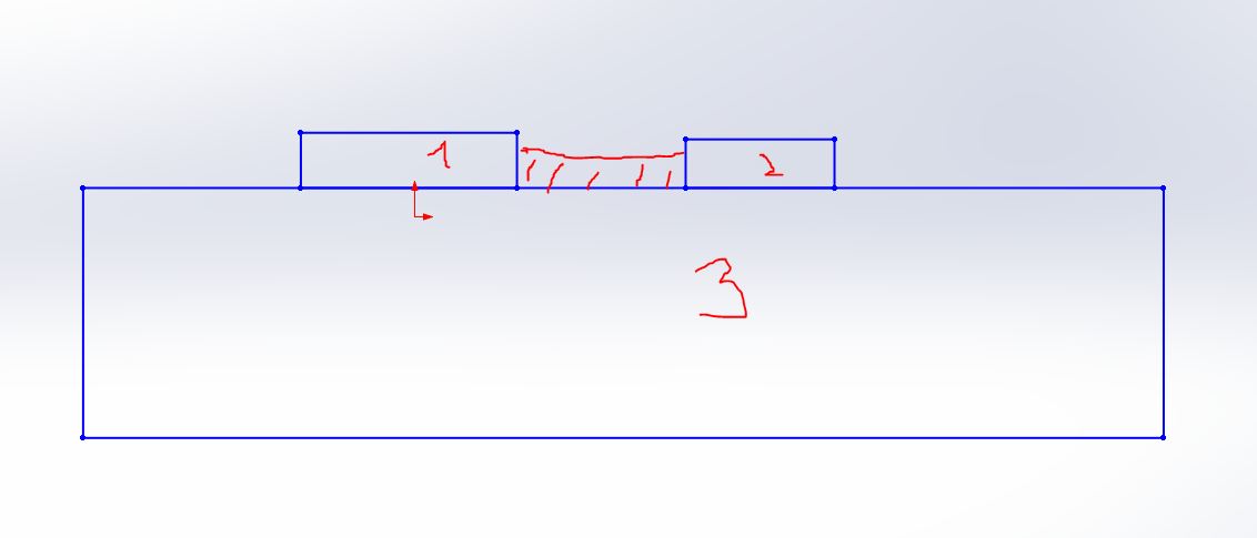

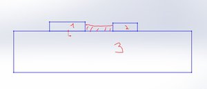

aftaev писал(а):А фрезеровать пазы как сказано в мануалах на рельсы не будите? Прям так сверху на плиту?
Если речь идет о упорах с одной стороны рельсы, то можно опять применить немного смекалки.
Прикладываем поверочную линейку на плиту, и отливаем буртик. Линейка убирается и олеоп:
1.линейка
2.отбортовка из чего угодно
3.Поверочная плита
Заливаем эпокс например с стальным порошком, получаем потрясающий бортик под установку рельсы. Можно залить правильного гелькоута, чего угодно. Можно в этой области еще бормашинкой по плите пройтись, чтоб обеспечить адгезию.
Андестенд?
gkbnf.JPG (4688 просмотров) <a class='original' href='./download/file.php?id=37759&mode=view' target=_blank>Загрузить оригинал (30.87 КБ)</a>
Рельс понятное дело ставим на место линейки. Линейку к буртику притягиваем любым удобным способом из того-же хайвиновского мануала.
Буртик под вторую рельсу делается также, только надо будет линейку выставить параллельно первому буртику. Из необходимого: стойка индикаторная, индикатор, и та самая линейка :hehehe:

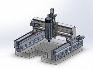

engineer_78 писал(а):Из какого материала из текста у вас плита?,
У меня натуральный гранит.
Пока не все отрисовано, но как то так:
эскиз.JPG (4666 просмотров) <a class='original' href='./download/file.php?id=37760&mode=view' target=_blank>Загрузить оригинал (87.34 КБ)</a>
Как минимум балку портала пошире сделаю...

Re: чпу станок по алюминию - 60х40х20см
зачем такое хитрое углубление в столе?
skyAlex
Сообщения: 467
Репутация: 87
Сообщение skyAlex »
aftaev писал(а):зачем такое хитрое углубление в столе?
Идея подсмотрена у Datron, у них правда это совсем многофункциональная хрень. А у меня ввиду необходимости иногда обрабатывать высокие заготовки которые по высоте в станок не лезут. В частности посадочные места кнопок и разъемов на готовых корпусах. Часто с таким сталкиваюсь, а габариты корпуса например 300х250х100.
evgenyjp
Сообщения: 1483
Репутация: 802
Откуда: Japan
Сообщение evgenyjp »
именно, я тож такую штуку буду делать в новом станке, ибо тоже нада длинные детали сверлить/фрезеровать...
Выемка нужная, частенько надо , а не могу :hehehe:
