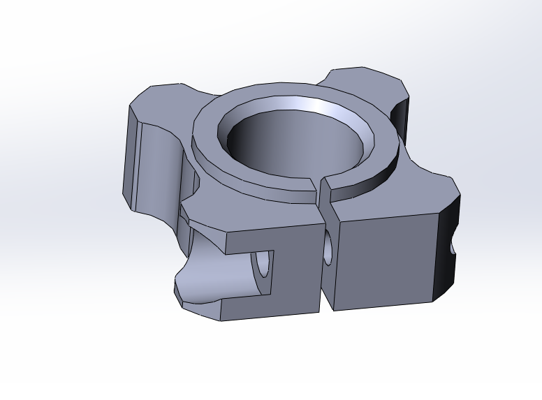

ну без нагрузки она под своим весом люфт выбирает, в работе же и снизу нагрузка идёт. Я как-то подошёл, дёрнул за шпиндель, а там 2мм - гайка опоры выкрутилась, даже пластик не дорезало. Стопорный винт там на 16х швп смешной такой и беспонтовый, под него и подкладывать что-то надо чтобы резьбу им не убить, и его самого как-то контрить герметиком.

Argentum47 писал(а): ↑11 мар 2024, 09:14 гайка опоры выкрутилась, даже пластик не дорезало. Стопорный винт там на 16х швп смешной такой и беспонтовый, под него и подкладывать что-то надо чтобы резьбу им не убить, и его самого как-то контрить герметиком.
гайка-хомут.png (1962 просмотра) <a class='original' href='./download/file.php?id=211284&mode=view' target=_blank>Загрузить оригинал (80.56 КБ)</a>

в каком отделе гастронома такие продают, или сколько ещё станков надо чтобы такое изготовить?

Argentum47 писал(а): ↑ в каком отделе гастронома такие продают, или сколько ещё станков надо чтобы такое изготовить?
Изготовить можно почти на любом фрезере с чпу (проще всего). Можно и без чпу. Можно и на токарном. Зависит от оснащения и ловкости рук.
Необязательно делать из стали и повторять каждый изгиб изобретённый моей больной головой. Я делал ил латуни.

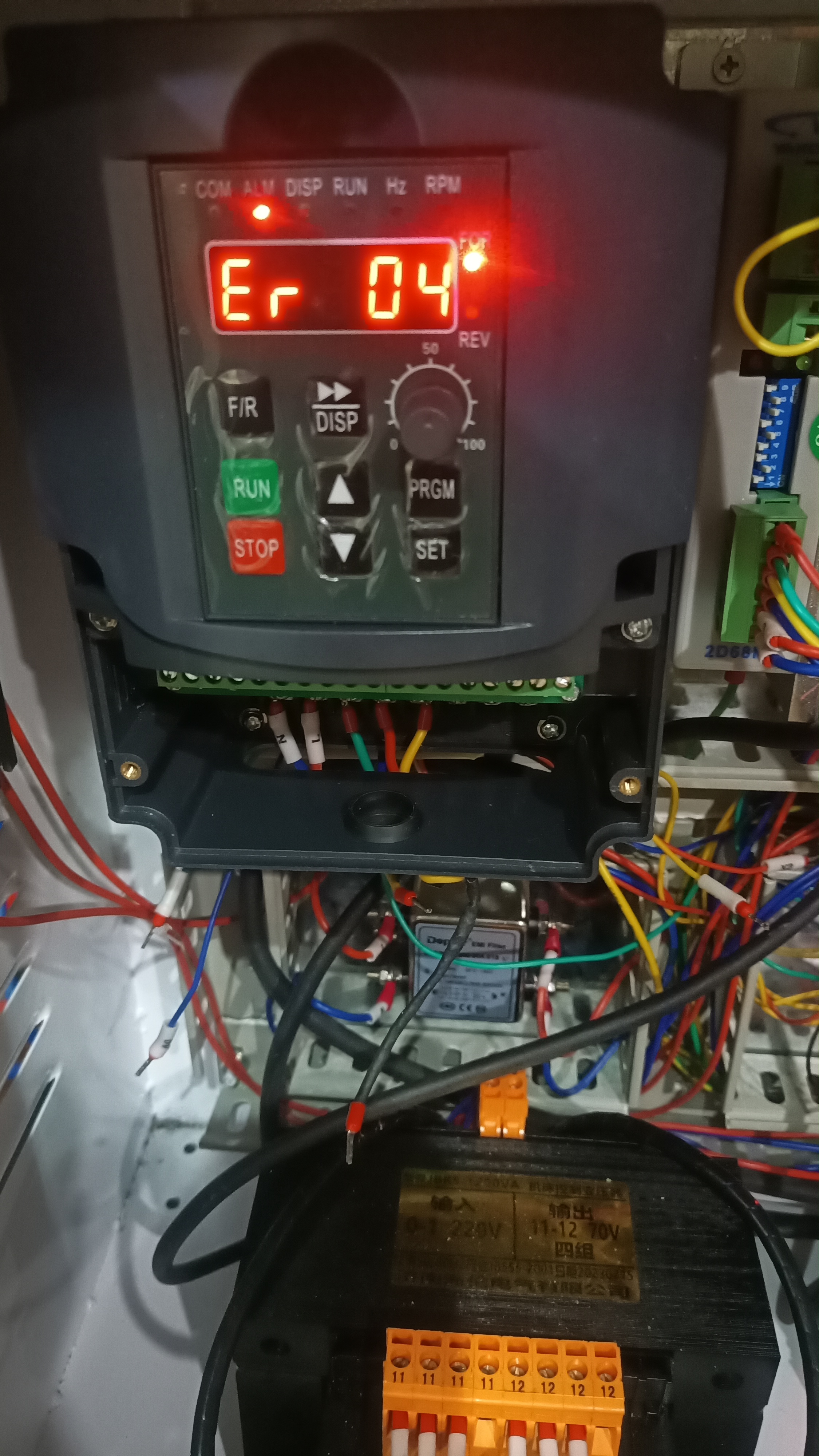

Беда с частотником. YI620A.
Не могу раскрутить его больше чем на 130Гц, улетает в ошибку ER 04.
Несущую частоту (команда 1219) менял от 2 до 15, чем ниже частота, тем при меньших герцах улетает в ошибку.
Напомню что шпинд 200Гц, 4 полюса.
Именно 4 и выставлено в частотнике.
Куда можно копать,
IMG_20240318_221855.jpg (1777 просмотров) <a class='original' href='./download/file.php?id=211317&mode=view' target=_blank>Загрузить оригинал (2.11 МБ)</a>
ЛеонидЗахаров
Сообщения: 2
Зарегистрирован: 30 дек 2023, 19:07
Репутация: 5
Re: DeKart S4040. Самый дешёвый чугунник.
Сообщение ЛеонидЗахаров »
Частоту прибавляю ручкой-крутилкой. Заметил, если её прибавлять ну ооочень плавно, по чуть чуть, то до 170 Гц дотянуть можно, дальше ошибка.
Частотник на 2,2 кВт, шпинд тоже на 2,2. Может в этом проблема? Запаса нет?
Хотя двухполюсный шпинд на 2,2 кВт он крутит легко на все обороты (24000), в ошибки не уходит.

Настраивали вольты, частоту?

Евжений писал(а): ↑ Настраивали вольты, частоту?
Ну ес-но.
Настривал все что можно.
По инструкции. И по ютубам.

ЛеонидЗахаров писал(а): ↑ Именно 4 и выставлено в частотнике
Это не влияет на работу чп. Это всего лишь для отображения теоретических оборотов.
а вот базовая частота влияет. Надо везде выставить 200 гц.

mikehv писал(а): ↑ Надо везде выставить 200 гц
Человек сказал что у него всё настроено.
