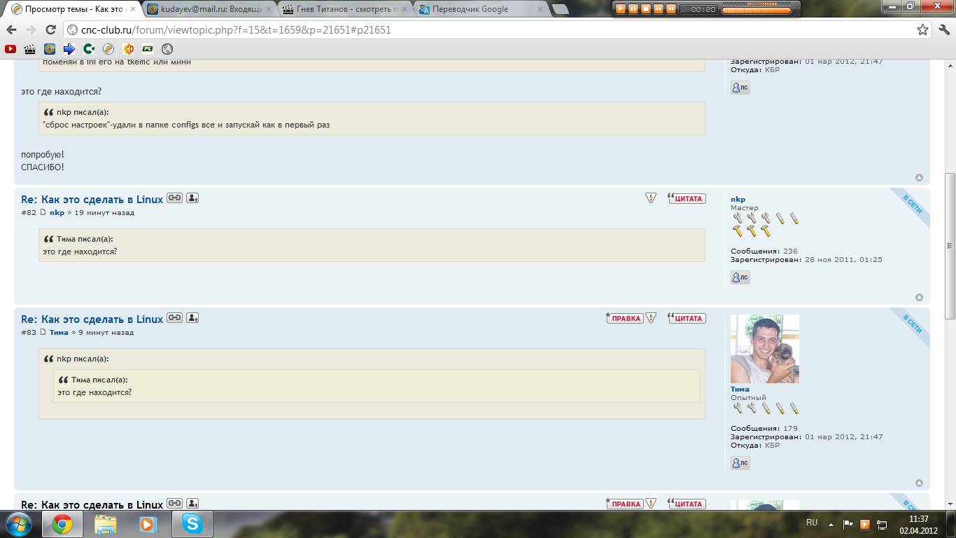

Re: Как это сделать в Linux
Сообщение Тима »
У меня не отображается!
Рисунок1.jpg (3618 просмотров) <a class='original' href='./download/file.php?id=4893&mode=view' target=_blank>Загрузить оригинал (86.36 КБ)</a>
Дорогу осилит идущий!
Тима
Сообщения: 3073
Репутация: 1089
Настоящее имя: Тимур
Откуда: КБР
Сообщение Тима »
В гугле вкладка не отображает, открыл в эксплорере - отобразилась! Спасибо, попробую-отпишусь!

Сообщения: 8167
Репутация: 1589
Сообщение nkp »
Ini файл
[DISPLAY]
#+ Name of display program, e.g., xemc
DISPLAY =              axis
# DISPLAY =              usrmot
# DISPLAY =              mini
# DISPLAY = 		tkemc
Выбираешь нужное.
Но я бы начал бы с очистки папки конфигураций
,затем - примеры.
(это у тебя что-хром?)

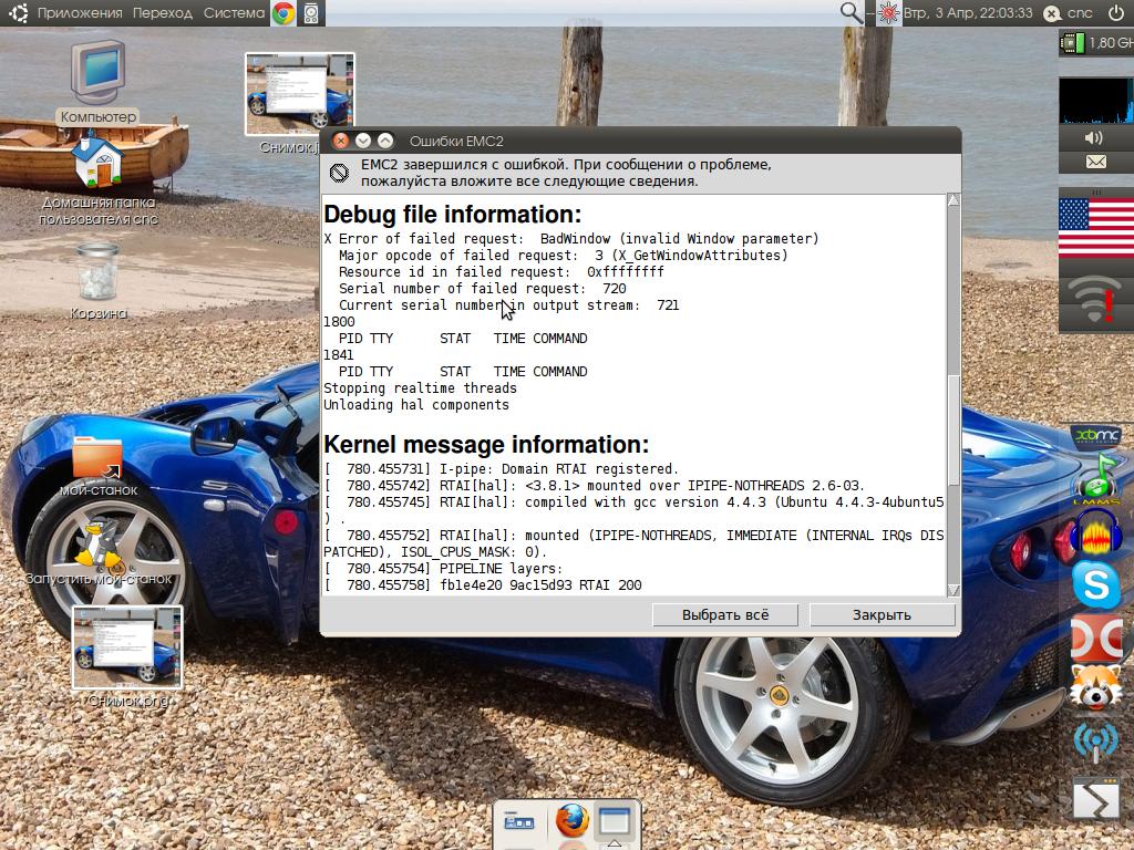

Re: Установка EMC2 Linux
Сообщение Тима »
Так, переходим к моей проге! Вот вроде какая ошибка:
Снимок-1.jpeg (3577 просмотров) <a class='original' href='./download/file.php?id=4915&mode=view' target=_blank>Загрузить оригинал (190.42 КБ)</a>
А вот что в папке конфигурации:
новая папка.tar.gz
(25.72 КБ) 1137 скачиваний
После очистки папки конфигурации ничего не изменилось! Кстати скриншот сделан после очистки!

Сообщения: 8167
Репутация: 1589
Сообщение nkp »
А ты мини запускал?
