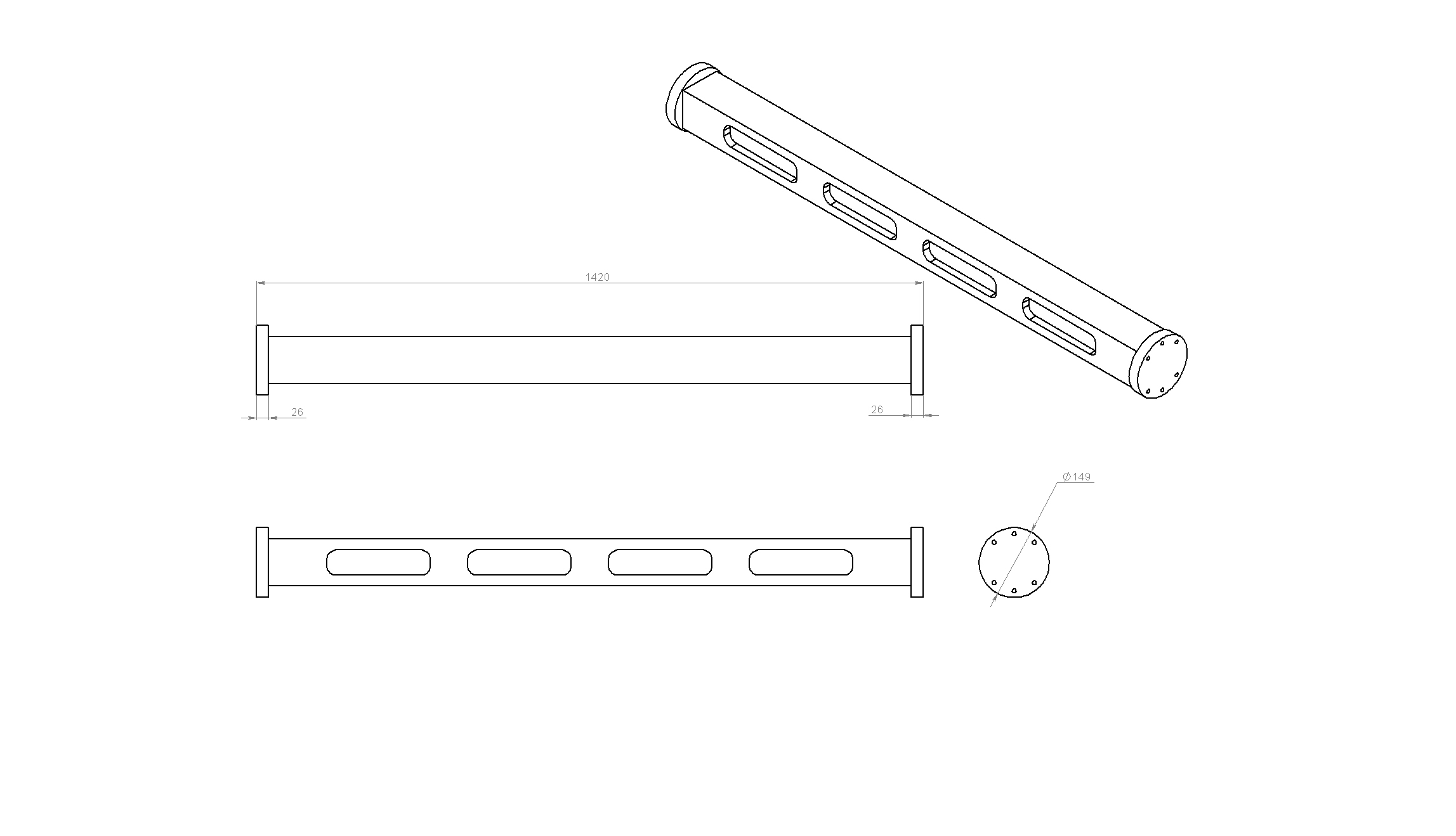

Вот мне даже интересно сколько может стоить изготовить из двух таких балок, три заготовки как на чертежах(да чертежи не по госту).
И укоротить 2 швп.
Было бы интересно услышать цену в России, для сравнения.
Вот такие детали имеем:
Portal Balken Original.JPG (2274 просмотра) <a class='original' href='./download/file.php?id=189231&mode=view' target=_blank>Загрузить оригинал (182.09 КБ)</a>

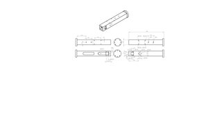

Вот что нужно сделать:
2x
Kolonne Balken Zeichnung.JPG (2274 просмотра) <a class='original' href='./download/file.php?id=189232&mode=view' target=_blank>Загрузить оригинал (169.53 КБ)</a>

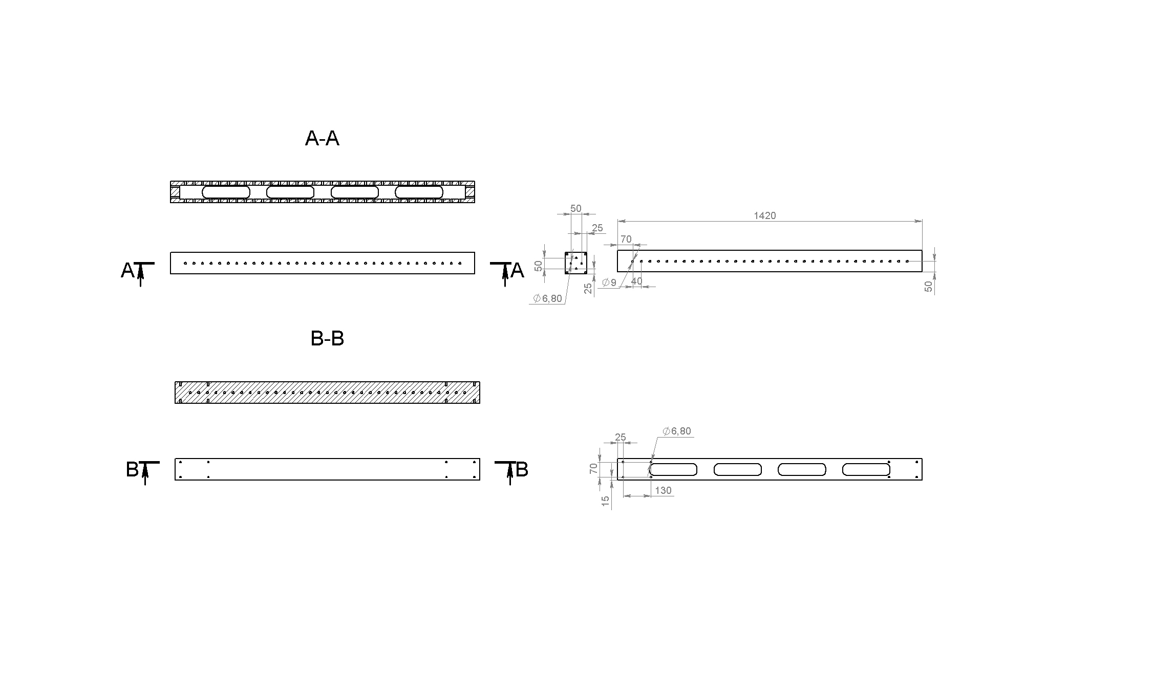

1x
Portal Balken vierkant.JPG (2274 просмотра) <a class='original' href='./download/file.php?id=189233&mode=view' target=_blank>Загрузить оригинал (216.48 КБ)</a>

Даже не чертежи...первая деталь полнотелая? Или это какая-то хитрая немецкая труба? Какие допуски по размерам? По параллельности?
Делал 6 запросов на разные фирмы, никто не спросил про допуски на этой стадии. А вам интересно.
По факту есть 2 детали пустотелые, чертёж 1 фотка, из них нужно сделать 3 детали, 2 на 2фотке,1 на 3 фотка.

Kupfershcmidt писал(а): ↑30 ноя 2020, 13:20 Ну а как делать то? Фланцы приварные? Потом такой длины деталь надо же обтачивать. Тут как работать, если неизвестно нифига...
Фланцы цельно фрезерованы, не приварены.
Не надо ничего обтачивать, на одной детали нужно сточить фланцы до квадратного сечения,просверлить отверстия.
Вторую балку пилим пополам, фрезеруем в одной из стенок квадрат 51х51мм, сверлим отверстия.

Затрудняюсь представить, чем можно сделать квадратное осевое отверстие длиной полтора метра. При том, что ни входа ни выхода у этого отверстия по концам нет....так что до допусков тут ещё миллион вопросов...например материал. Понимаю, что профессионалы про материал не спрашивают, но я и не они.

Kupfershcmidt писал(а): ↑30 ноя 2020, 19:14 Затрудняюсь представить, чем можно сделать квадратное осевое отверстие длиной полтора метра. При том, что ни входа ни выхода у этого отверстия по концам нет....так что до допусков тут ещё миллион вопросов...например материал. Понимаю, что профессионалы про материал не спрашивают, но я и не они.
Жуки есть, алюгрызы, их в отверстие запускаешь они выгрызают что надо.
