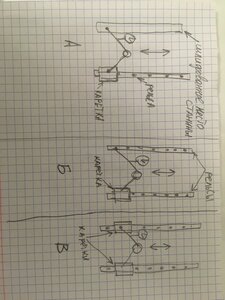

Сообщение ali »
Сегодня получил индикатор, мерил станок, швп все отлично, стол гонял тоже все хорошо. Шпиндель 5-6 микрон биение ито хорошо не почистил.А вот Z-100 микрон гуляет по рельсам.Но что интересно я снял одну рельсу, надел на нее каретку, закрепил каретку на столе гонял рельсу по ней и сверху над кореткой мерил над идикатором получил 12 микрон и тоже хорошо не почистил.Потом закрепил на неснятый рельс каректку с индикатором и мерил шлифавонное место под снятым рельсом опять 100микрон. затягивал рвсслоблял шестигранники без толку

Сообщение ali »
вот рельса z/ я правильно ее проверяю? https://youtu.be/BELRerVEI6w

А что именно вы проверяете?
хочу понять сначала годятся ли рельсы. Это хорошая рельса, вторая 10-12 микрон разницу показывает. Как проверить можно-ли их использовать или купить новые? Можно ли при их монтаже подставлять тонкие пластинки?

Сообщение ali »
Торда как проверить на годность рельсы и какая погрешность будет нлрмой

Re: Brother tc 225 модернизация
Сообщение john1987887 »
Что такое "годность рельсы"? Кому-то точность на детали в 1 микрон нужна, кому-то 2 сотки будет норм. Вас, в первую очередь, должен интересовать преднатяг в этой рельсе и возможный износ, а не то, насколько основание рельса параллельно канавкам под шарики. Изначально, это довольно хорошие и точные рельсы, надо выяснить что от этого осталось.
Если каретки под своим весом скатываются по рельсу, весело шурша шариками, то от натяга ничего не осталось, надо попробовать менять шарики. По вашей схеме сделайте проверку по пунктам А и В.

Сообщение knifemaker »
метод Б смысла не имеет, каретка на верхнюю поверхность рельса не опирается.
но я бы добавил прокатывание по линейке и/или проверку линейкой на краску оснований под рельсы, для проверки не загнуло ли всю базу целиком. плюс проверка при помощи уровня или поверочной плиты наличия винта.
Сообщение ali »
По системе В получилось 25-30 микрон. Паралельность удалось выставить 2-3 микрон.Думаю что не плохо, оставлю так
