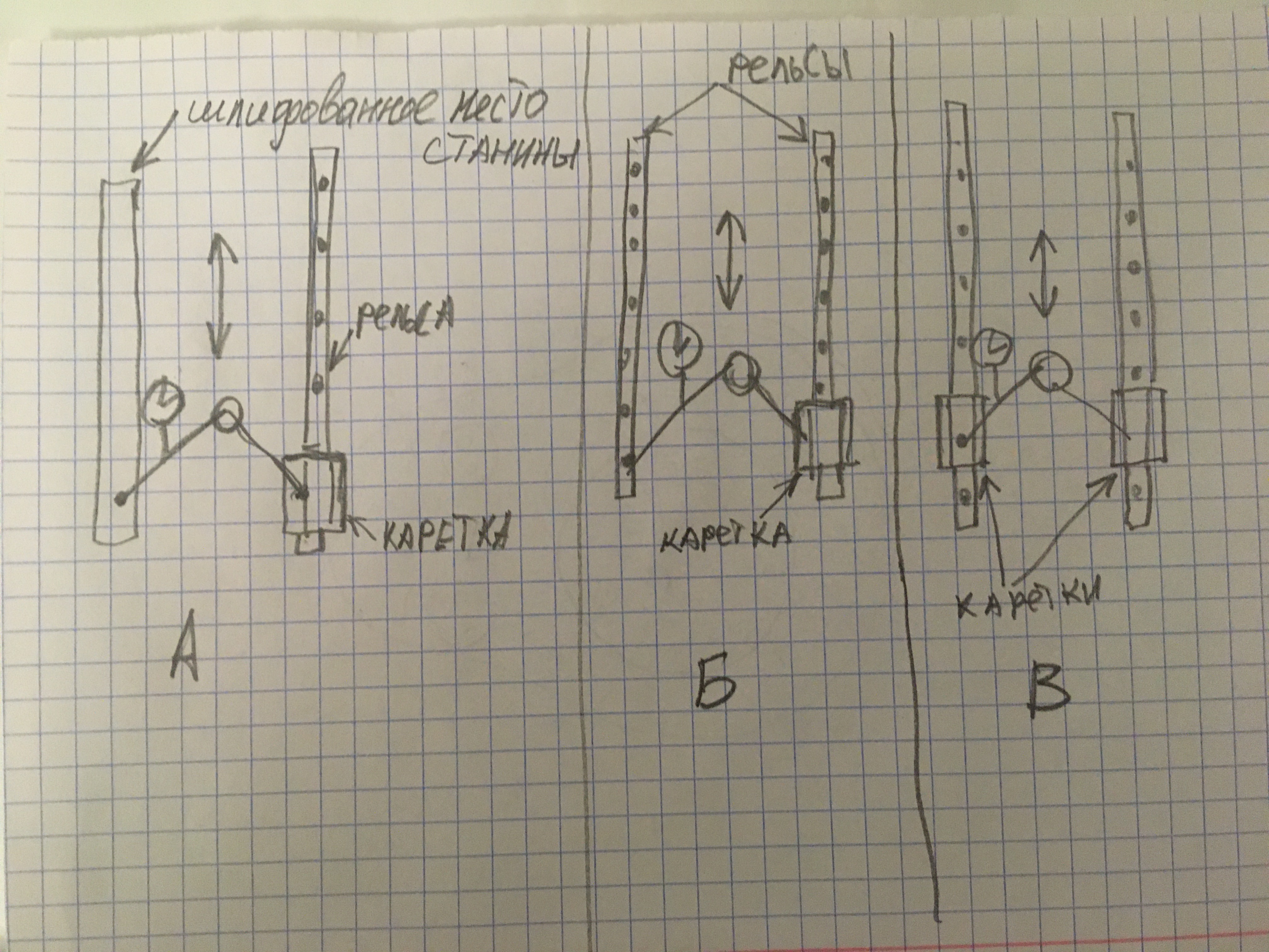

Сегодня получил индикатор, мерил станок, швп все отлично, стол гонял тоже все хорошо. Шпиндель 5-6 микрон биение ито хорошо не почистил.А вот Z-100 микрон гуляет по рельсам.Но что интересно я снял одну рельсу, надел на нее каретку, закрепил каретку на столе гонял рельсу по ней и сверху над кореткой мерил над идикатором получил 12 микрон и тоже хорошо не почистил.Потом закрепил на неснятый рельс каректку с индикатором и мерил шлифавонное место под снятым рельсом опять 100микрон. затягивал рвсслоблял шестигранники без толку

Re: Brother tc 225 модернизация
Сообщение ali »
вот рельса z/ я правильно ее проверяю? https://youtu.be/BELRerVEI6w

ali писал(а): ↑ я правильно ее проверяю?
А что именно вы проверяете?
ali
Сообщения: 69
Зарегистрирован: 09 июн 2020, 21:04
Репутация: 25
Настоящее имя: aligadji
Сообщение ali »
john1987887 писал(а): ↑01 ноя 2020, 14:34
хочу понять сначала годятся ли рельсы. Это хорошая рельса, вторая 10-12 микрон разницу показывает. Как проверить можно-ли их использовать или купить новые? Можно ли при их монтаже подставлять тонкие пластинки?
john1987887
Сообщения: 3063
Репутация: 1802
Сообщение john1987887 »
Тем не менее, ответа на вопрос "Что именно вы измеряете?" так и нету. Все-таки, что вы хотите измерить закрепив рельсу таким образом.

Геометрию самой рельсы так проверить можно, но при этом надо то же самое повторить на второй стороне рельса.
Но остаётся локальная выработка на направляющей, например пятно глубокой коррозии, или просто износ, вследствие чего в этом месте может образоваться люфт.
Его можно и не увидеть при подобном способе измерения.

На мой взгляд, на поработавшем рельсе, таким способом ДОСТОВЕРНО измерить что-либо просто невозможно.

Торда как проверить на годность рельсы и какая погрешность будет нлрмой
Что такое "годность рельсы"? Кому-то точность на детали в 1 микрон нужна, кому-то 2 сотки будет норм. Вас, в первую очередь, должен интересовать преднатяг в этой рельсе и возможный износ, а не то, насколько основание рельса параллельно канавкам под шарики. Изначально, это довольно хорошие и точные рельсы, надо выяснить что от этого осталось.
Если каретки под своим весом скатываются по рельсу, весело шурша шариками, то от натяга ничего не осталось, надо попробовать менять шарики. По вашей схеме сделайте проверку по пунктам А и В.

Сообщение knifemaker »
метод Б смысла не имеет, каретка на верхнюю поверхность рельса не опирается.
но я бы добавил прокатывание по линейке и/или проверку линейкой на краску оснований под рельсы, для проверки не загнуло ли всю базу целиком. плюс проверка при помощи уровня или поверочной плиты наличия винта.

john1987887 писал(а): ↑02 ноя 2020, 03:51 Что такое "годность рельсы"? Кому-то точность на детали в 1 микрон нужна, кому-то 2 сотки будет норм. Вас, в первую очередь, должен интересовать преднатяг в этой рельсе и возможный износ, а не то, насколько основание рельса параллельно канавкам под шарики. Изначально, это довольно хорошие и точные рельсы, надо выяснить что от этого осталось.
Нет натяг хороший, даже с закрепленным на каретку магнитным держателем скатывается еле еле если подтолкнуть.

Сообщение ali »
По системе В получилось 25-30 микрон. Паралельность удалось выставить 2-3 микрон.Думаю что не плохо, оставлю так
