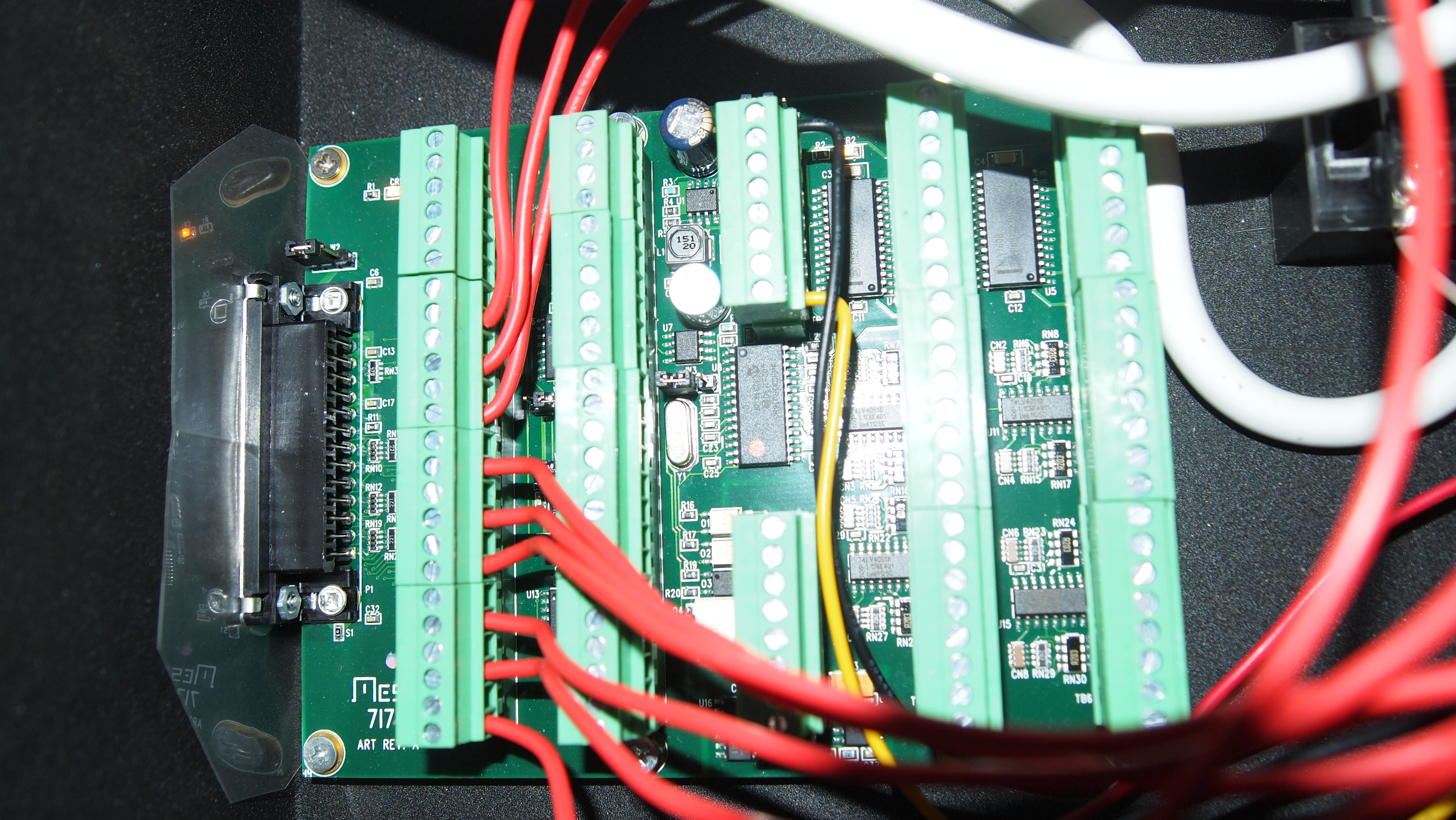

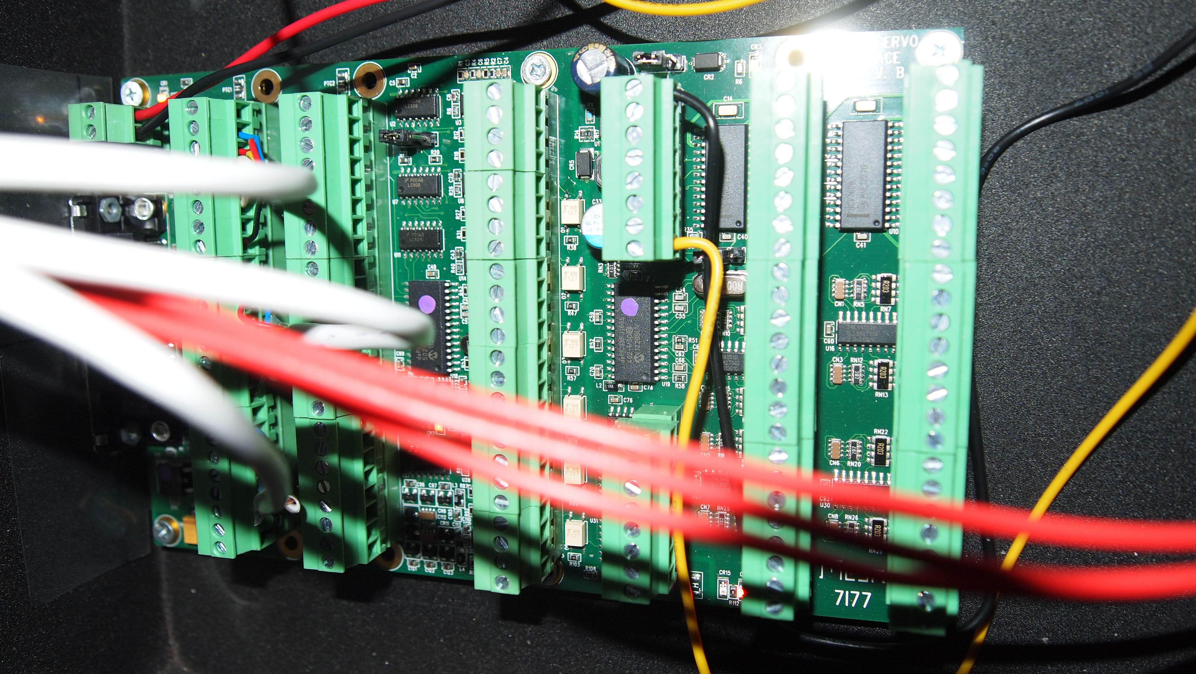

а питание-то на TB1 подал?
wick3
Сообщения: 134
Зарегистрирован: 24 июл 2011, 02:01
Репутация: 29
Re: Мс-51 воспитание домашнего питомца, или оживить 400кг чу
Сообщение wick3 »
На 7I76 подано питание с 5I25 + на ТВ1 (1,8 пины) 12 вольт.
На 7I77 Питание закрыто с 5I25, подано на ТВ1 и ТВ2 (1,8 пины).
Может переключить нужно W1 в правое положение (на 7!76, 7!77) ???
P9252059.JPG (4246 просмотров) <a class='original' href='./download/file.php?id=19015&mode=view' target=_blank>Загрузить оригинал (4.39 МБ)</a>
P9252060.JPG (4246 просмотров) <a class='original' href='./download/file.php?id=19016&mode=view' target=_blank>Загрузить оригинал (4.19 МБ)</a>

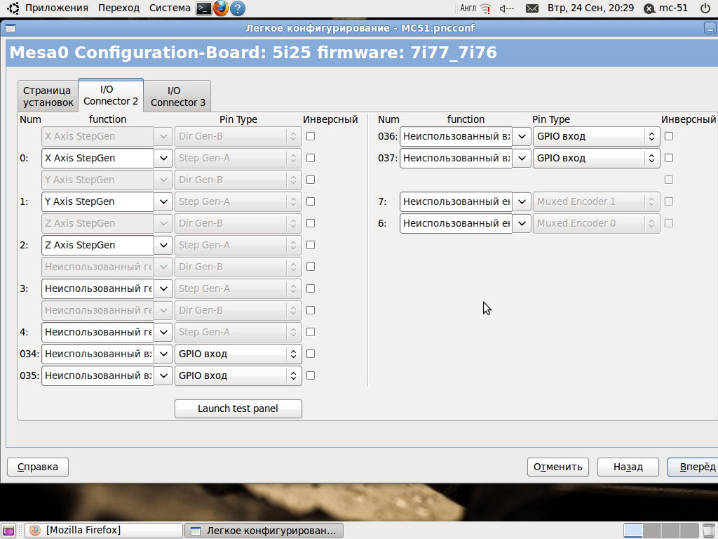

Там есть еще прикол в какой разьем в 5и25 какая плата воткнута. попробуй поменять и сконфигурироваться по новой (по крайней мере у меня так было)
Милая, ты услышь меня
wick3
Сообщения: 134
Репутация: 29
Сообщение wick3 »
Попробовал - то же самое.
Причем поменял местами кабели, но все осталось по прежнему - на I\O Connector 2 степген, а на I\O Connector 3 - энкодеры (как будто и не менял местами)

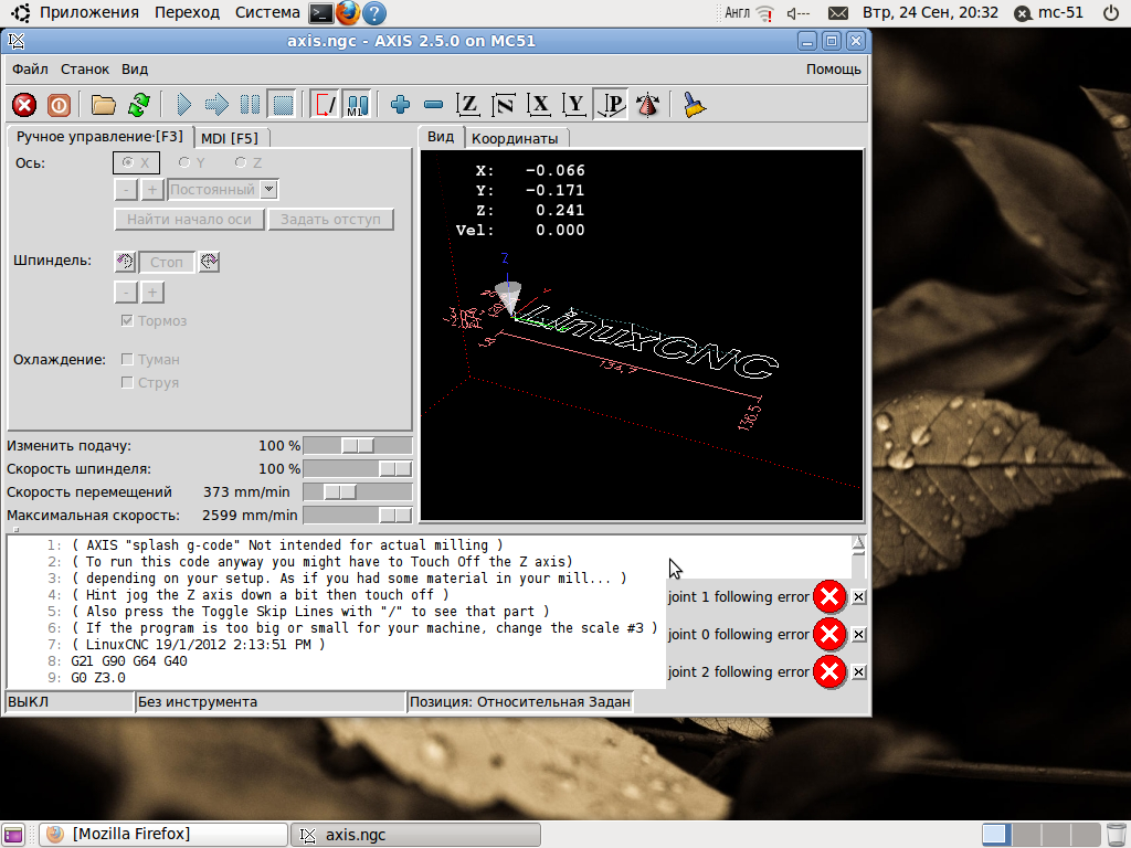

Отмотал тему назад - нигде не увидел, чтобы "halcmd show показывал дискретные пины с 7i76 и 7i77. Должны быть видны с именами типа hm2_5i25.0.7i77.0.0.input-00.
Так бывает, когда на них нет питания.

Ник, мне сейчас нужно запустить станок без линеек и концевиков. Чтоб зделать запчасти на станок для установки линеек концевиков и ШВП !!!!
Вот в чем трабла. ПЛЗ просвети как запустить Backlash !!!
Ну и вкладки SMART SERIAL почему не генерируются ????

wick3 писал(а):Вписываю компенсацию люфта в ини фаил с названием конфига - фалл эррор по всем осям.
Поставь FFERROR больше значения люфта + STEPGEN_MAXACCEL должен быть больше простого MAX_ACCEL...
1. Поставь ускорения по больше.
2. Добавь Gкод G61 или G64 P0.1
Это уже на месе катается?

Пасибки. Увеличение ускорения до 250 мм\мин помогло. Кста, ошибки которые выскакивали http://www.cnc-club.ru/forum/download/f ... &mode=view , были из-за недостатка STEPGEN_MAXACCEL, поставил х2 обычного ускорения и все стало нормально. Компенсация работает отлично !!! Да уже на МЕСЕ.
Еще одно, скорость станка почему-то увеличилась! То есть, сейчас фид 350 мм\мин (для фрезы ф6 мм, 3 пера, 3000 оборотов шпинделя, 2 в глубину, 1мм в сторону) как раньше было при примерно 600мм\мин. причем если бы была ошибка в настройках шагов на оборот или шага винта или еще что-то -- индикатор бы показал !!!
