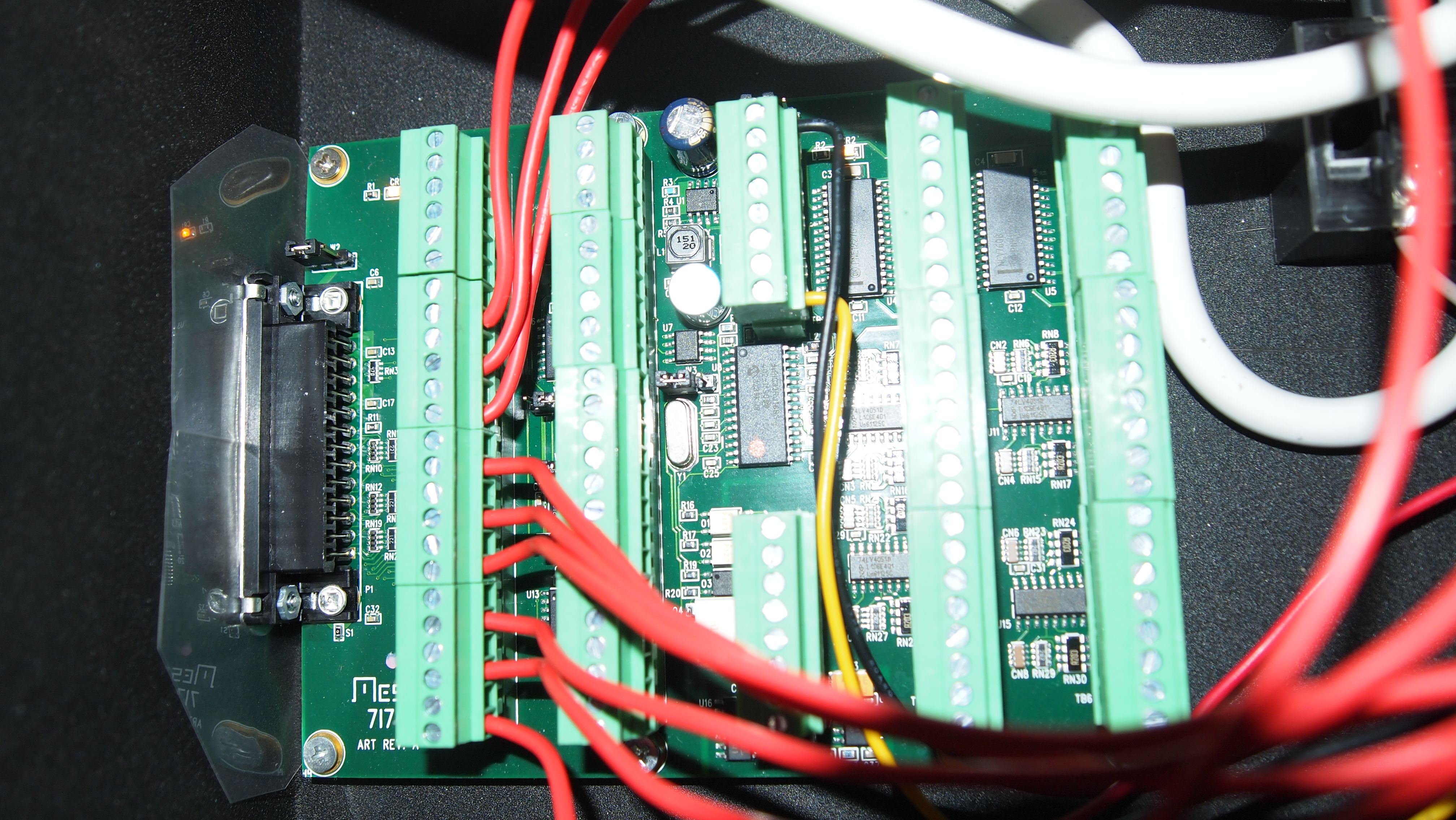

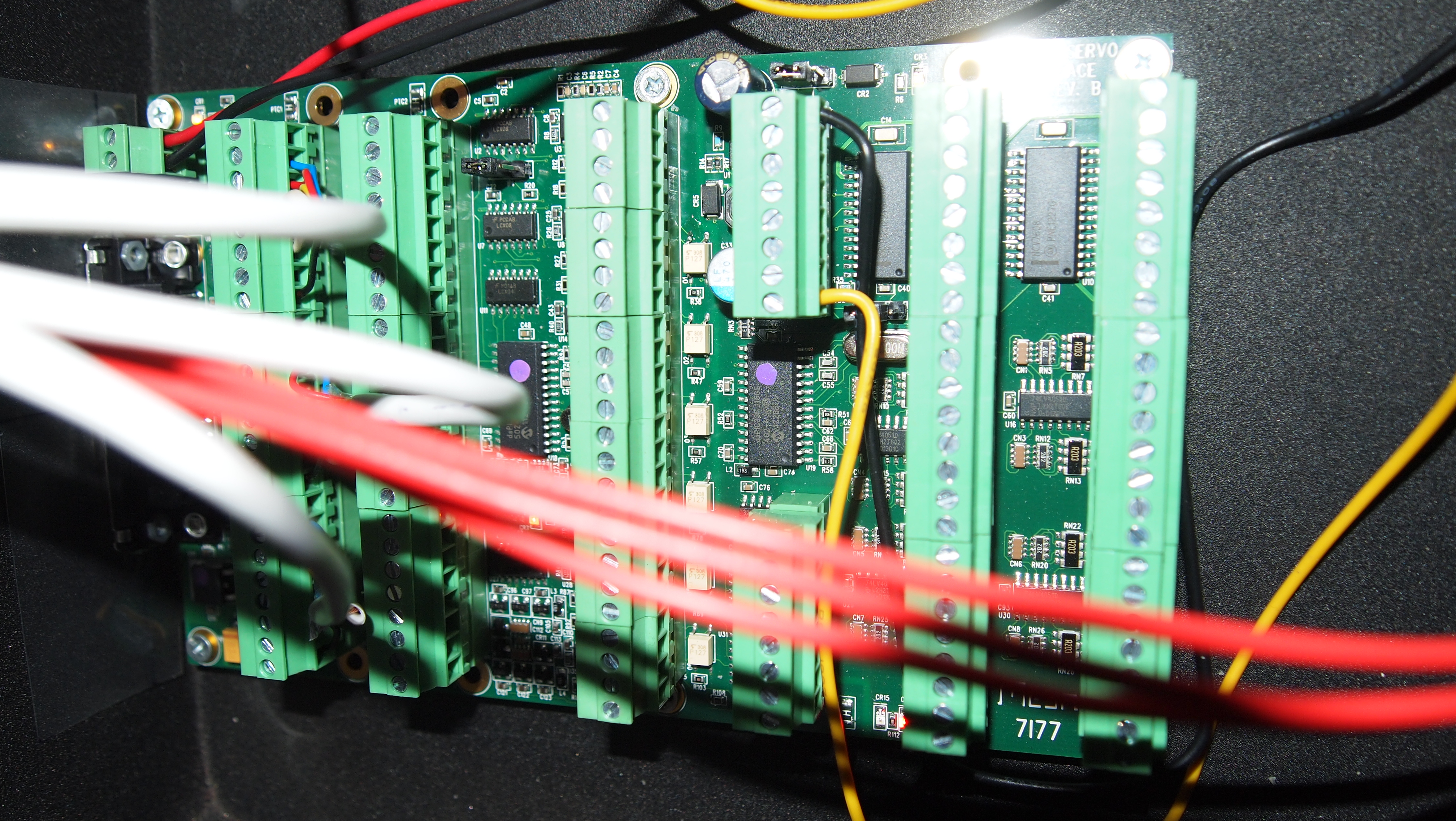

а питание-то на TB1 подал?
wick3
Сообщения: 134
Зарегистрирован: 24 июл 2011, 02:01
Репутация: 29
Re: Мс-51 воспитание домашнего питомца, или оживить 400кг чу
Сообщение wick3 »
На 7I76 подано питание с 5I25 + на ТВ1 (1,8 пины) 12 вольт.
На 7I77 Питание закрыто с 5I25, подано на ТВ1 и ТВ2 (1,8 пины).
Может переключить нужно W1 в правое положение (на 7!76, 7!77) ???
Сообщение tooshka »
Там есть еще прикол в какой разьем в 5и25 какая плата воткнута. попробуй поменять и сконфигурироваться по новой (по крайней мере у меня так было)
Сообщение wick3 »
Попробовал - то же самое.
Причем поменял местами кабели, но все осталось по прежнему - на I\O Connector 2 степген, а на I\O Connector 3 - энкодеры (как будто и не менял местами)
Отмотал тему назад - нигде не увидел, чтобы "halcmd show показывал дискретные пины с 7i76 и 7i77. Должны быть видны с именами типа hm2_5i25.0.7i77.0.0.input-00.
Так бывает, когда на них нет питания.

Ник, мне сейчас нужно запустить станок без линеек и концевиков. Чтоб зделать запчасти на станок для установки линеек концевиков и ШВП !!!!
Вот в чем трабла. ПЛЗ просвети как запустить Backlash !!!
Ну и вкладки SMART SERIAL почему не генерируются ????

wick3 писал(а):Вписываю компенсацию люфта в ини фаил с названием конфига - фалл эррор по всем осям.
Поставь FFERROR больше значения люфта + STEPGEN_MAXACCEL должен быть больше простого MAX_ACCEL...
