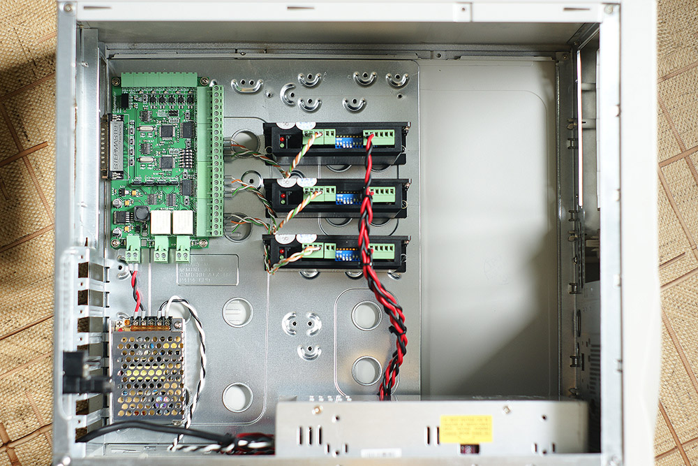

Ну вот я и стал обладателем модных драйверов :)
DSC03525.jpg (5209 просмотров) <a class='original' href='./download/file.php?id=32508&mode=view' target=_blank>Загрузить оригинал (282.78 КБ)</a>
Все подключил. Вроде все работает...
Однако у меня возник затык...

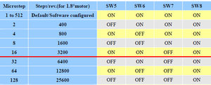

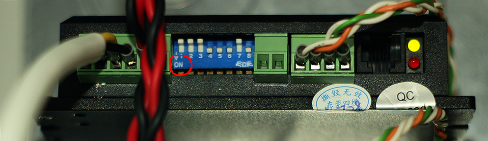

Чтой то я не совсем пойму... в каком же все таки положении на микропереключателе ON а в каком OFF.
Судя по картинке ON - это нижнее положение. Обвел красным.
DSC03526.jpg (5209 просмотров) <a class='original' href='./download/file.php?id=32509&mode=view' target=_blank>Загрузить оригинал (309.67 КБ)</a>

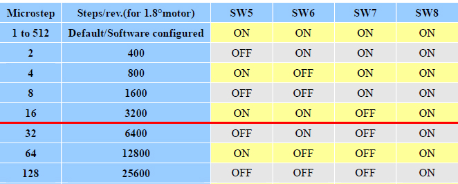

Однако, ставлю микрошаг 1\16 как на картинке... и чот работает не правильно....
Untitled-2.jpg (5209 просмотров) <a class='original' href='./download/file.php?id=32510&mode=view' target=_blank>Загрузить оригинал (154.21 КБ)</a>
В Мач не могу поставить скорость больше 75мм\мин и ускорение не больше 10
Если ставить больше то происходит срыв...
Что не так???

MaXuS писал(а):Однако, ставлю микрошаг 1\16 как на картинке... и чот работает не правильно....
С применением микрошага момент на валу становится несколько меньше, чем при полном шаге 1/1. Возможно в этом причина.
На фото не видны названия драйверов.
Re: Купил себе новую игрушку (Sable 2015)
Проверь переключатели на плате - для начала переведи все в положение off. Вполе возможно, я забыл это сделать.
С драйверами - тоже, надо бы сделать хотя бы автокалибровку (во включенном состоянии быстро щелкнуть два раза четвертым переключателем).

Да вы совершенно правы!
Дело было в переключателе на плате! Стояло умножение частоты на 10!
Поставил 1 все закрутилось как надо.
То есть если я правильно понял...
Умножение частоты как то влияет на скорость и ускорение... Как именно?

Небольшое замечание по 4 переключателю на драйвере. Чтобы моторы не грелись при простое надо его в положение OFF. Только тогда удержание будет половинным или настроенным в тюнинге. А в положении ON удержание полным током будет.

MaXuS писал(а): Да вы совершенно правы!
Влияет так же, как микрошаг, только наоборот.
Сделано на тот случай, если будет недостаточно выходной частоты step от LPT. Тогда можно установить множитель на плате, но нужно его учесть при задании количества импульсов на мм в mach3.
Т.е. mach будет работать, как и прежде, а плата будет повышать количество импульсов.
Злоупотреблять, устанавливая слишком высокие значения не стоит - все равно драйверы имеют ограничение по частоте входного сигнала (до 150 до 500 кГц).
В целом, смысл этого безобразия в том, чтобы можно было использовать мелкий микрошаг для плавной работы моторов, и в то же время не упереться в ограничение выходной частоты mach.
Кстати, в mach3 лучше не устанавливать частоту драйвера lpt выше 35 кГц.

Все же сделай автонастройку - нужно два раза подряд щелкнуть четвертым переключателем. Драйвер чего-то там немножко попищит мотором и настроит параметры под текущее сопротивление и индуктивность обмоток. Это может дать ощутимый положительный эффект.
И с платой степмастера - там стоит включить средний режим фильтрации и скважность импульсов 25%/75%.

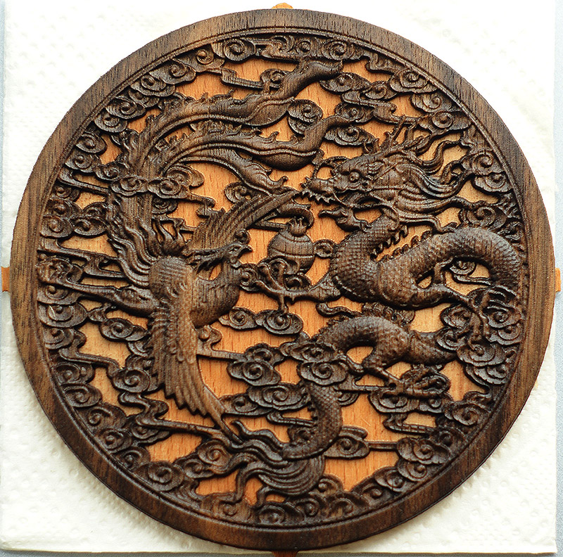

Ну, вот, как то так получается.
DSC03527.jpg (5068 просмотров) <a class='original' href='./download/file.php?id=32523&mode=view' target=_blank>Загрузить оригинал (380.29 КБ)</a>
Блестит, потому что маслом пропитывается.
2 часа на черновую обработку и около 4 на чистовую. Диаметр 120 мм.
Со старым контроллером подобные миниатюры резались раза в 2 дольше.

Чем резали? какие режимы(скорость/шаг/заглубление)?

Черновая:
Конус 20гр. Пятка 1мм. Подача 600. съем по 0.8мм
Первый слой, тот что темный, толщиной 2.45мм
Чистовая:
Конус 10гр. двузаходный. Шар диаметр 0.5мм. Подача 800.
Частота вращения шпинделя 10000
