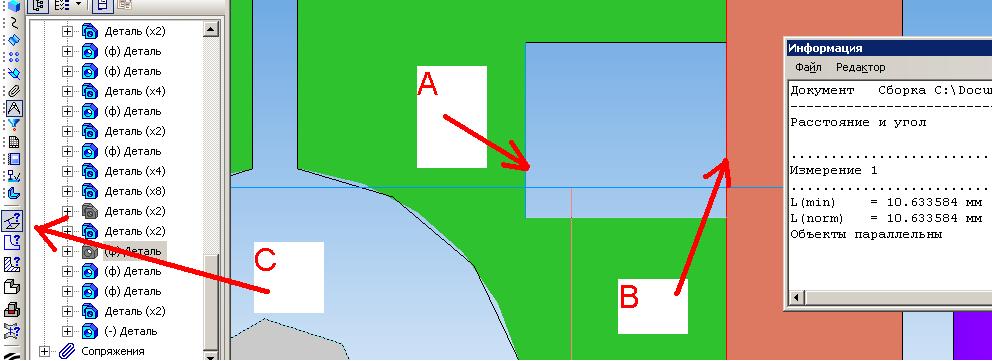

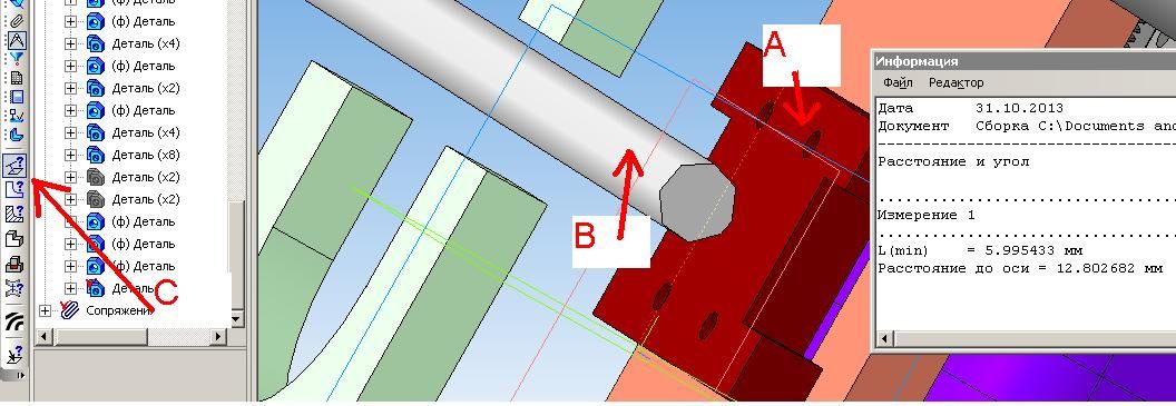

Кто силен в "Компасе", провожу измерения растояния между поверхностями инструментом "С", расстояние от поверхности "А" до поверхности "В" 5,99мм, при этом расстояние от "В" до оси вала 12,8 при условии что вал диаметром 8мм, как так может быть ?????

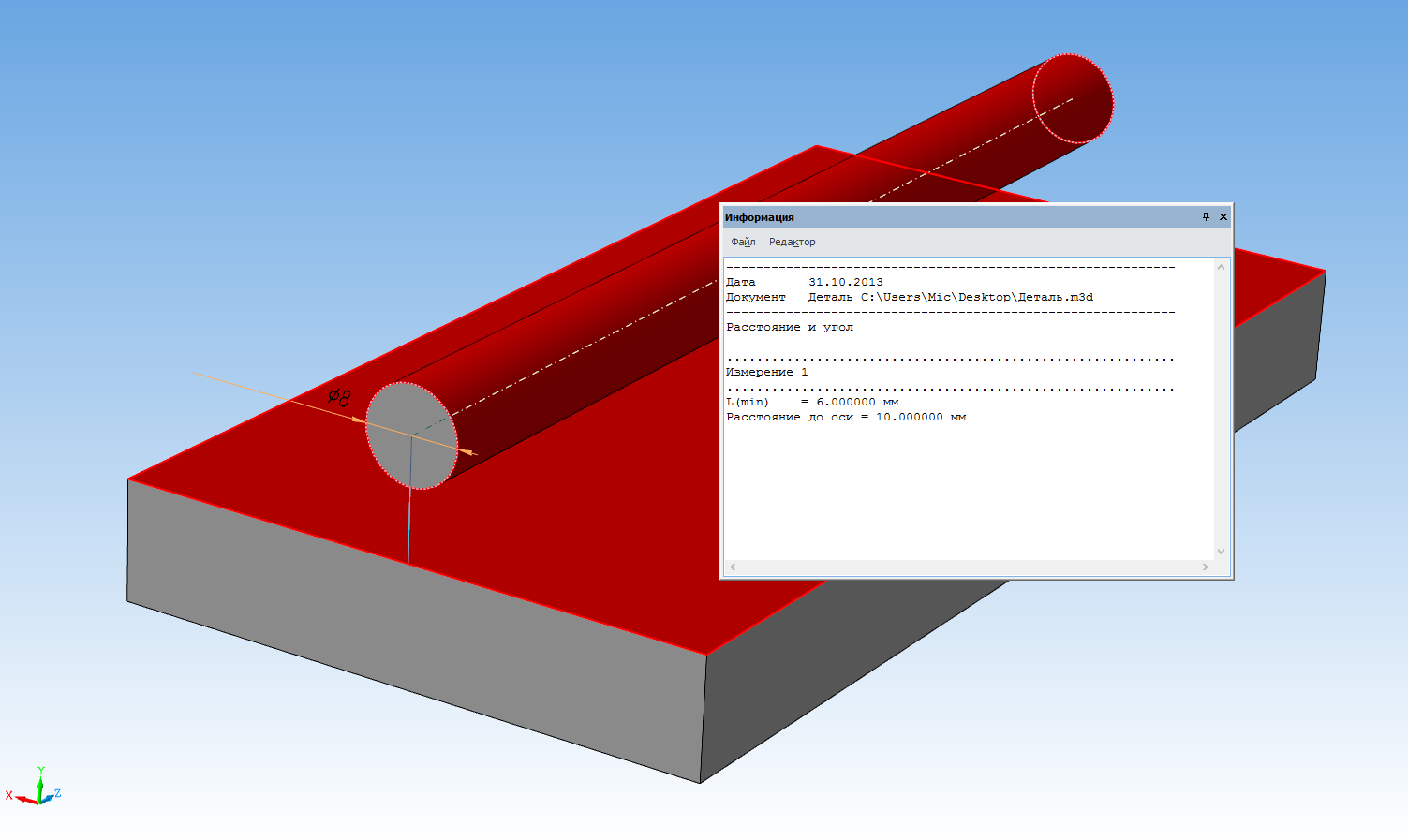

Re: Хоббийный станок "Крыжик"
vitaminkvl писал(а):провожу измерения растояния между поверхностями инструментом "С"
Проверил, у меня такого не происходит. Все показывает так, как должно быть.
Untitled-1.png (2490 просмотров) <a class='original' href='./download/file.php?id=20335&mode=view' target=_blank>Загрузить оригинал (51.66 КБ)</a>

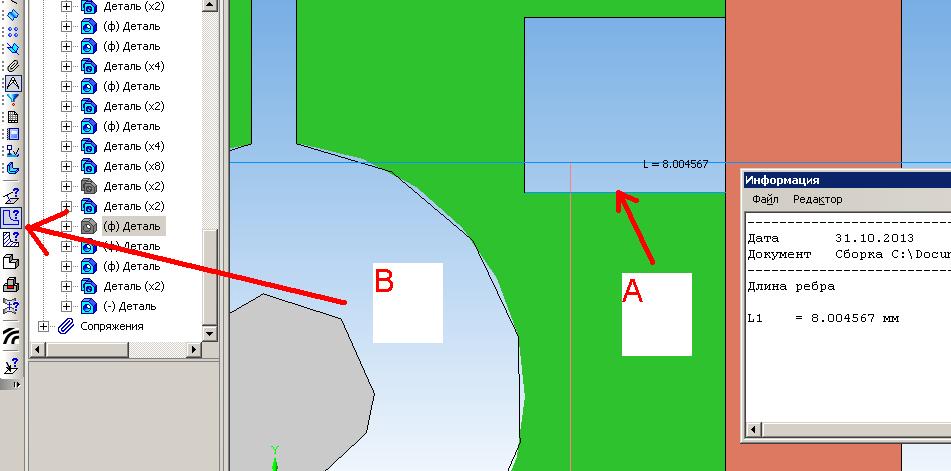

vitaminkvl
Сообщения: 163
Зарегистрирован: 25 фев 2013, 10:07
Репутация: 41
Сообщение vitaminkvl »
Да дело в том что на валах Х и Z тоже все нормально показывает а по Y херня какаято, вот две картинки во вложении
картинка 1.izm1 - берем инструмент "В" длинна ребра, измеряем ребро "А" получаем 8мм
картинка 2 izm2 - берем инструмент "С" растояние между объектами , мериим растояние между ребрами "А" и "В" получаем 10.6мм
Ай да компас :wik:
Компас все правильно показывает.
Ты же между ребрами расстояние измеряешь, а не минимальное расстояние между этими плоскостями.
учитывай, что три твоих ребра не лежат в одной плоскости.
И число 8,004567... вместо 8 мм - это серьезный косяк в чертеже.

точно все разобрался, спасибо

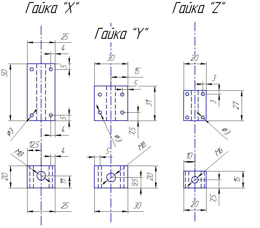

Кто может в Питере изготовить гайки и почем??? Капролон
Зачем такая длинная гайка по Х?
Толку от нее не будет, будет только трение большое и все. Лучше всего сделать разрезную гайку, или гайку из нескольких частей. Т.е. делаем 1 гайку размером с ту, которая по У и одну размером 10 мм, и потом стягиваем из вместе болтиками до тех пор, пока не выберем люфт.
Могу спросить у токаря, за сколько он это сделает...
ЗЫ может тогда уже сразу и винт найти и гайку под него сделать?
ЗЫ какие у тебя перемещения по осям?
Винты найти было бы хорошо, но цена их не для этого станка. Х самый тяжелый к тому же втулки по валам катаются не так легко как подшипники с шариками, площадка крепления уже сделана давно под эти крепления что на чертеже, дополнительные дырки сверлить уже не хочется. Перемещения по осям (наверно правельней сказать длинну шпилек) Х=780мм Y=450мм Z=150мм, X хочу немного укоротить чтоб на стол помещалось до 750мм. Про изготовления спроси я уже заслал в одно место будет из чего выбрать. Толк в длинной гайке по Х думаю будет, гайка дольше прослужит хоть и проиграю в скорости перемещения.
vitaminkvl писал(а):Толк в длинной гайке по Х думаю будет, гайка дольше прослужит хоть и проиграю в скорости перемещения.
Может оказаться наоборот, большая гайка - больше трение - больше нагрев, а если она хорошо нагреется, то капролон может схватиться за винт...

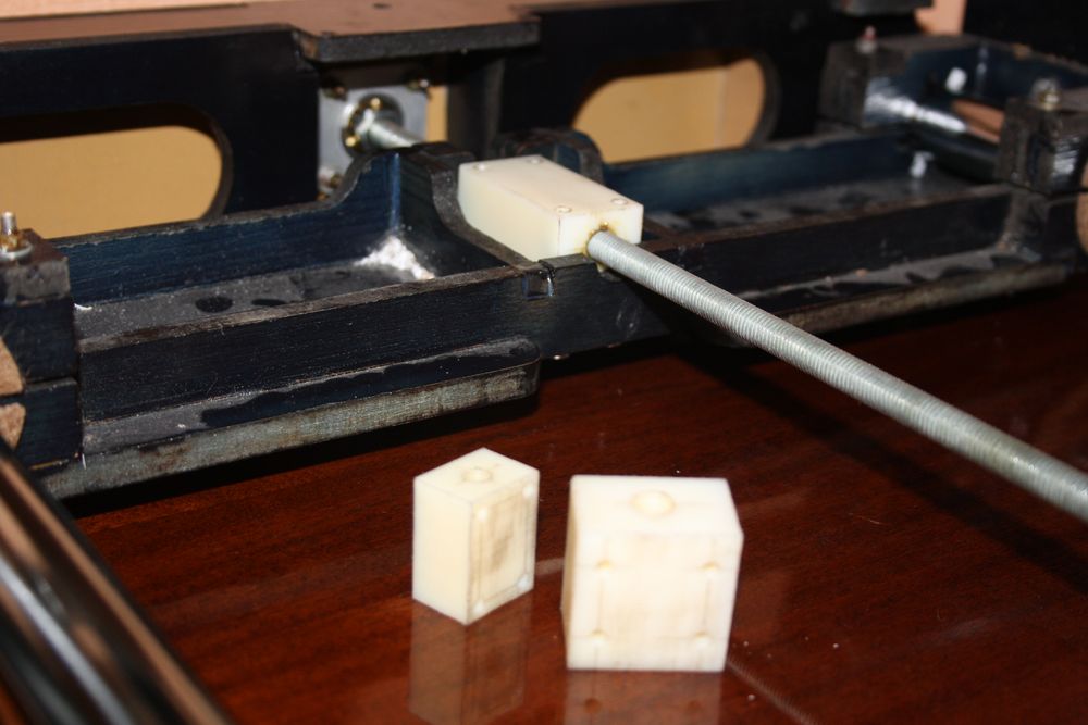

Готовы ))
