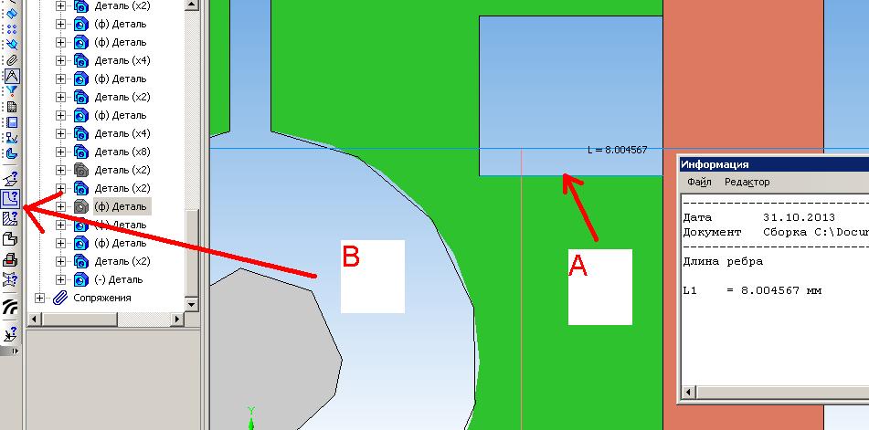

Кто силен в "Компасе", провожу измерения растояния между поверхностями инструментом "С", расстояние от поверхности "А" до поверхности "В" 5,99мм, при этом расстояние от "В" до оси вала 12,8 при условии что вал диаметром 8мм, как так может быть ?????

vitaminkvl писал(а):провожу измерения растояния между поверхностями инструментом "С"
Проверил, у меня такого не происходит. Все показывает так, как должно быть.

Да дело в том что на валах Х и Z тоже все нормально показывает а по Y херня какаято, вот две картинки во вложении
картинка 1.izm1 - берем инструмент "В" длинна ребра, измеряем ребро "А" получаем 8мм
картинка 2 izm2 - берем инструмент "С" растояние между объектами , мериим растояние между ребрами "А" и "В" получаем 10.6мм
Ай да компас :wik:
izm1.JPG (2109 просмотров) <a class='original' href='./download/file.php?id=20336&mode=view' target=_blank>Загрузить оригинал (59.76 КБ)</a>
izm2.JPG (2109 просмотров) <a class='original' href='./download/file.php?id=20337&mode=view' target=_blank>Загрузить оригинал (59.62 КБ)</a>

Компас все правильно показывает.
Ты же между ребрами расстояние измеряешь, а не минимальное расстояние между этими плоскостями.
учитывай, что три твоих ребра не лежат в одной плоскости.
И число 8,004567... вместо 8 мм - это серьезный косяк в чертеже.

точно все разобрался, спасибо
