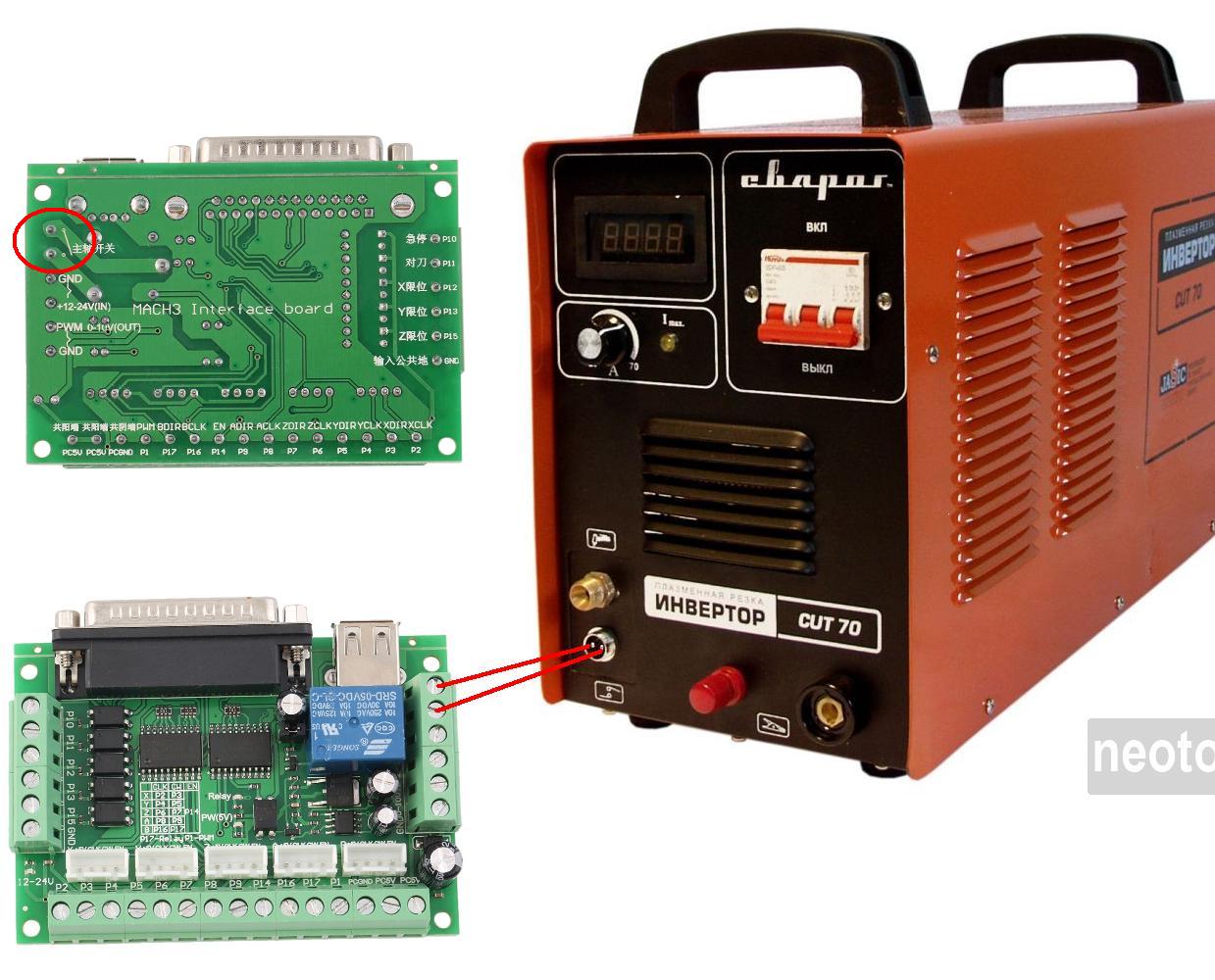

Здравствуйте. В плазме новичок (есть свой фрезерный чпу) захотелось плазму, конечно пока что без thc, но так как не знаю всех нюансов, хотел спросить у вас гуру)
1) Плазморез с пилотной дугой или без?
2) как mach3 запускает плазму ( понимаю что как и фрезер), интересует подробности))) через магнитный пускатель? ( если да , то сколько вольт на управлерие?)
Вот плата управления.
Если у кого то есть схема, буду очень благодарен.
http://s.aliexpress.com/uQBZniU3

На плате коммутации есть реле, на неё заводишь два контакта от разъема источника плазмы,которые отвечают за включение ( или вместо кнопки на плазмотроне, если ручной плазмотрон). Где находиться разъем включения, зависит от источника который вы выберите. Т.е. просто нормально открытый, работающий на замыкание контакт.

А вы могли бы хоть какую нибудь схему подключения прислать? Меня больше интересует как подключить ручной плазморез к ЧПУ.
Re: Помогите в постройке ЧПУ-плазмореза
brysevev писал(а):Меня больше интересует как подключить ручной плазморез к ЧПУ.
На ручном плазморезе есть кнопочка, которую нажимаешь = плазма горит. К этой кнопочке подведено два проводка. На плате опторазвязки(ЧПУ). Должна быть релюшка. Вот к контактам релюшки прикручиваются два проводка.

Так пойдет?
схема поджига.JPG (8889 просмотров) <a class='original' href='./download/file.php?id=102687&mode=view' target=_blank>Загрузить оригинал (181.21 КБ)</a>
Разбираешь ручку плазмотрона, вынимаешь провода из кнопки и подключаешь их на плату коммутации. Еще раз говорим, это просто замыкающий контакт.
