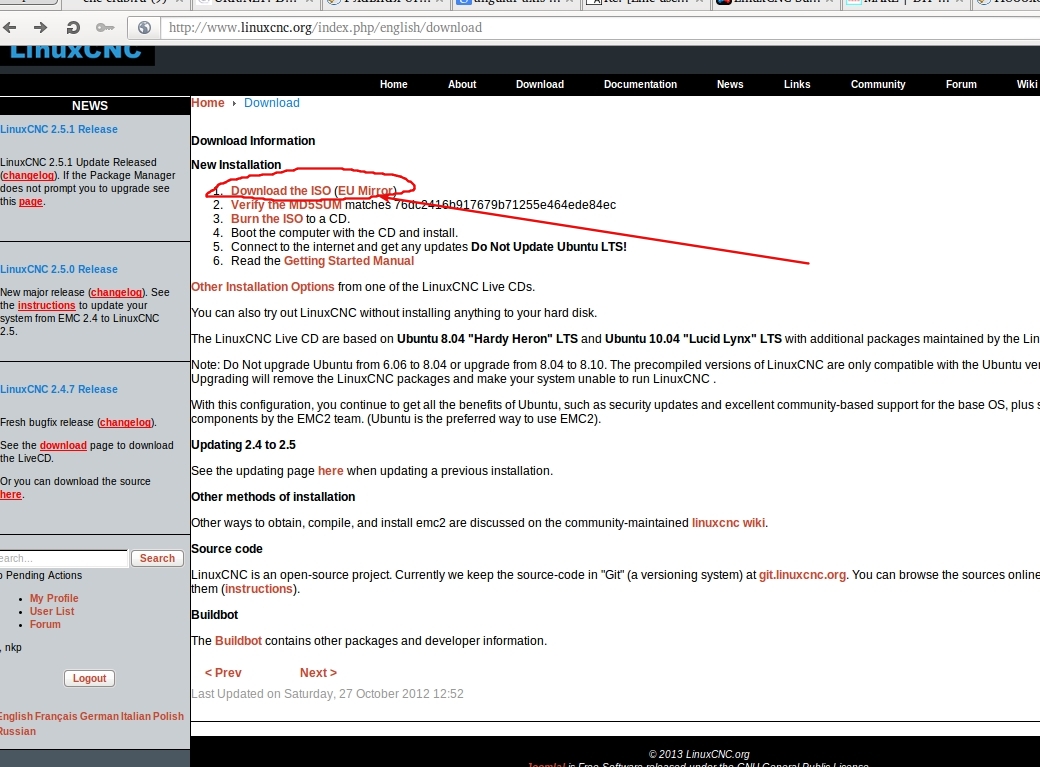

а можно просто с CD сразу свежую убунту поставить с lcnc 2.5
http://www.linuxcnc.org/index.php/english/download чтоб не качать кучу обновлений на медленном соеденении

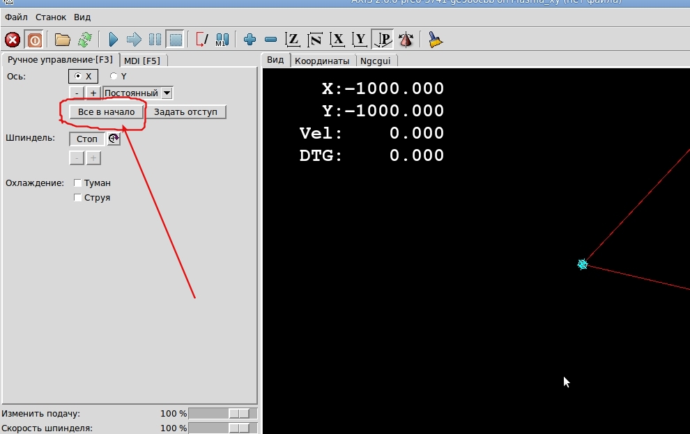

вот так кнопка home стала выглядеть: (после внесённых изменений)
то есть в нули теперь выходим одним нажатием
или двумя??
или двумя??
1240
- Мастер
- Сообщения: 962
- Зарегистрирован: 25 янв 2013, 17:11
- Репутация: 278
- Откуда: Украина, Харьков.
- Контактная информация:
Re: Необходимо настроить ЕМС под плазморез.
Да - кнопка выглядит как на рис.
Наверно лучше, как было раньше в стандартных конфигурациях (один раз нажали "все в начало" и станок поехал в НОМЕ)
(переспросил, если НОМЕ выполнен).

это высказывание не понял1240 писал(а):Наверно лучше, как было раньше в стандартных конфигурациях (один раз нажали "все в начало" и станок поехал в НОМЕ)
одна кнопка на все оси из-за того , что пин свободный один
поэтому сигнал от концевиков принимается на этот пин по очереди
(очередность устанавливается в парамерте HOME_SEQUENCE )
а концевики на станке н_замкнутые или н_разомкнутые ?1240 писал(а):Да - кнопка выглядит как на рис.
хотя по моему емс в любом случае должен начать движение :
в первом случае искать концевик
во втором - просто съехать с него
а точно координаты на экране не меняются?
может меняются с очень малой скоростью??
