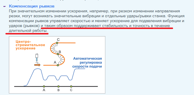

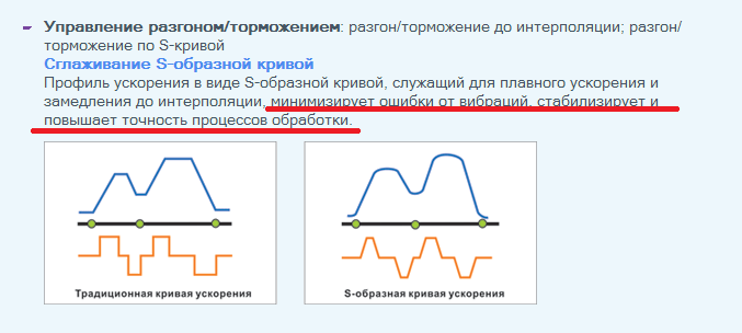

Re: Сравнение бюджетных систем управления ЧПУ
Baha писал(а):Электроника это компьютер что ли?
это ЧПУ стойка которая якобы посылает точные сигналы.
Baha писал(а):и не сравнивай системы общего применения, со специализированными системами.
А в чем разница? Или уже начинаем делить хобячные на проф.стойки. Ведь по твоим суждениям все стойки посылают точные сигналы.
Baha писал(а):Точность должна быть в механике!!! А какие не точные системы управления станками знаешь? Я не одного!!!
точность обеспечивает связка механика и ЧПУ стойка. При этом ЧПУ стойка может "исправлять" косяки механики. Например кривизну стола, неравномерность винтов, температурные деформации и тд..
Baha, я тебя несколько раз спросил в ЛС и здесь, но ты упорно про S кривые умалчиваешь. Почему то одни ЧПУ стойки просто посылают точные сигналы, другие ЧПУ стойки посылают "хитрые" точные сигналы и при этом еще через ClosedLoop отслеживают как же эти точные сигналы выполнились.
Baha писал(а):Точность обеспечивается механикой, а электроника должна выдавать точные сигналы.
Как это обеспечить механикой?
01.png (4737 просмотров) <a class='original' href='./download/file.php?id=20259&mode=view' target=_blank>Загрузить оригинал (35.77 КБ)</a>
02.png (4737 просмотров) <a class='original' href='./download/file.php?id=20260&mode=view' target=_blank>Загрузить оригинал (21.92 КБ)</a>

aftaev писал(а):Baha, я тебя несколько раз спросил в ЛС и здесь, но ты упорно про S кривые умалчиваешь. Почему то одни ЧПУ стойки просто посылают точные сигналы, другие ЧПУ стойки посылают "хитрые" точные сигналы и при этом еще через ClosedLoop отслеживают как же эти точные сигналы выполнились.
Я не умалчиваю, я про них даже не знаю.

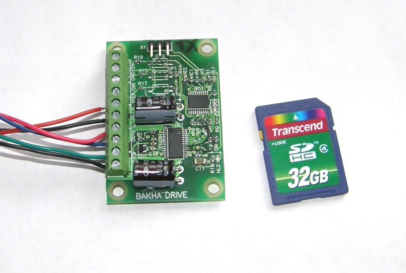

Вот недавече сделали подарок, драйверок, на пике 7 ампер, максимальное напряжения питания 45 вольт, все параметры выставляються через SPI или UART, несколько вариантов регулировки скорости нарастания или спада тока, микрошаг, мультиплеер, двухуровневая защита от перегрева и т.д.
PA290002.JPG (4658 просмотров) <a class='original' href='./download/file.php?id=20263&mode=view' target=_blank>Загрузить оригинал (94.73 КБ)</a>
