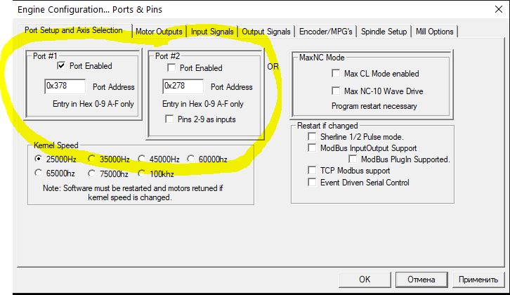

Andrey2970 писал(а): Не смущает. Порт и должен быть один
А что такое порт вообще в понимании Mach3? И сколько портов он поддерживает?
Что за настройка на этой вкладке?
Ports.JPG (3206 просмотров) <a class='original' href='./download/file.php?id=192313&mode=view' target=_blank>Загрузить оригинал (62.28 КБ)</a>
Я не разбирался в этой настройке, т.к. не было нужды. Но если Вы почитаете доки и сообщите - буду благодарен.

Курдль писал(а): А что такое порт вообще в понимании Mach3? И сколько портов он поддерживает?
Насколько я сумел понять, в понимании Мач3 порт это строго ЛПТ, и пины он считывает физические, с разъёма ЛПТ, поддерживает два ЛПТ порта одновременно. С ЮСБ непонятно... Скорее всего создается какой-то виртуальный порт.

Andrey2970 писал(а): Насколько я сумел понять, в понимании Мач3 порт это строго ЛПТ, и пины он считывает физические, с разъёма ЛПТ, поддерживает два ЛПТ порта одновременно. С ЮСБ непонятно... Скорее всего создается какой-то виртуальный порт.
Ну, Вы в настройках проставили Port# равный 3. Это чем-то мотивировано?
Re: STB5100 USB MOTION CARD
Добавлено: 15 фев 2021, 12:23
Andrey2970
Курдль писал(а): Это чем-то мотивировано?
Мотивированно китайским файлом конфигурации с комплектного диска

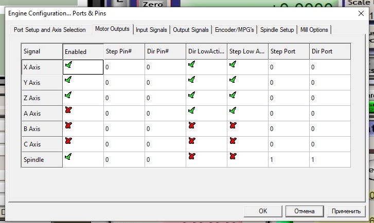

Я вчера снимал диаграммы сигналов управления ШД с STB5100. И, чтобы не перетыкать щупы, решил поменять пины в настройках Mach3.
И... ничего не произошло! А я ведь "заменил" оси!
Потом попробовал тот же фокус на STB5100 от HYONG, которая считается более-менее оригинальной, и всё сработало.
На том же ПК, с тем же Mach3, естественно с тем же плагином и теми же настройками.
Т.е. оригинальная карта воспринимает настройки Mach3, а палёная - живет своей жизнью :)

motors.jpg (3057 просмотров) <a class='original' href='./download/file.php?id=192413&mode=view' target=_blank>Загрузить оригинал (79.49 КБ)</a>
