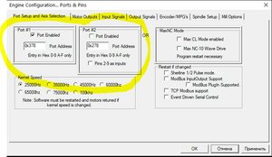

Andrey2970 писал(а): ↑ Не смущает. Порт и должен быть один
А что такое порт вообще в понимании Mach3? И сколько портов он поддерживает?
Что за настройка на этой вкладке?
Ports.JPG (3283 просмотра) <a class='original' href='./download/file.php?id=192313&mode=view' target=_blank>Загрузить оригинал (62.28 КБ)</a>
Я не разбирался в этой настройке, т.к. не было нужды. Но если Вы почитаете доки и сообщите - буду благодарен.

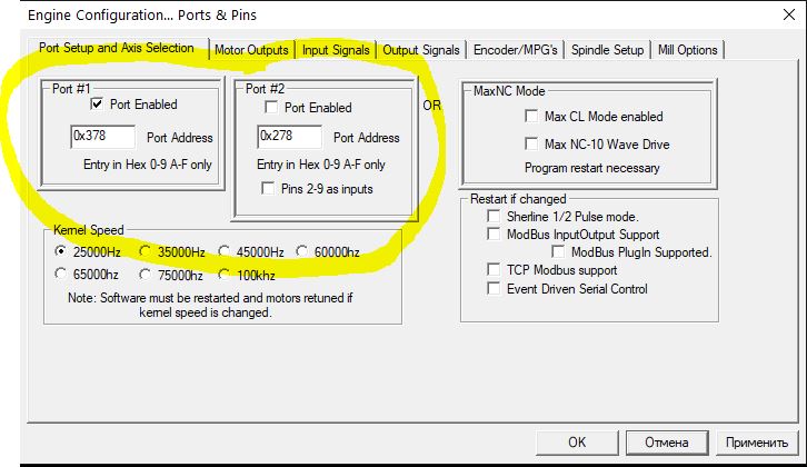

Курдль писал(а): ↑ А что такое порт вообще в понимании Mach3? И сколько портов он поддерживает?
Насколько я сумел понять, в понимании Мач3 порт это строго ЛПТ, и пины он считывает физические, с разъёма ЛПТ, поддерживает два ЛПТ порта одновременно. С ЮСБ непонятно... Скорее всего создается какой-то виртуальный порт.

Andrey2970 писал(а): ↑ Насколько я сумел понять, в понимании Мач3 порт это строго ЛПТ, и пины он считывает физические, с разъёма ЛПТ, поддерживает два ЛПТ порта одновременно. С ЮСБ непонятно... Скорее всего создается какой-то виртуальный порт.
Ну, Вы в настройках проставили Port# равный 3. Это чем-то мотивировано?

Курдль писал(а): ↑ Это чем-то мотивировано?
Мотивированно китайским файлом конфигурации с комплектного диска

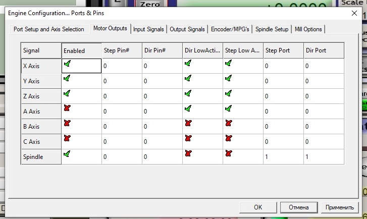

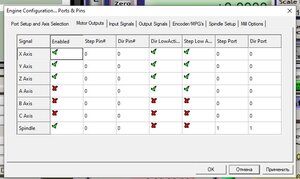

Курдль писал(а): ↑ чтобы не перетыкать щупы, решил поменять пины в настройках Mach3
У меня и менять-то нечего.
motors.jpg (3134 просмотра) <a class='original' href='./download/file.php?id=192413&mode=view' target=_blank>Загрузить оригинал (79.49 КБ)</a>

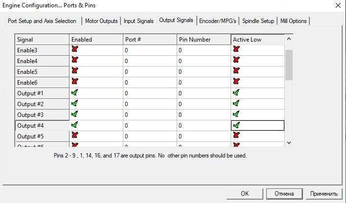

Andrey2970 писал(а): ↑ 3. Как заставить МАЧ-3 по команде М8 подавать напряжение на Output-2
Не нашел решения пока(((
А что на экране диагностики видно по команде М8?
Andrey2970
Сообщения: 68
Зарегистрирован: 24 янв 2021, 10:46
Репутация: 6
Откуда: Пенза
Re: STB5100 USB MOTION CARD
Сообщение Andrey2970 »
Курдль писал(а): ↑ по команде М8
не видно ничего. В том-то и проблема)

Победил я и М8 !!!
Конфигурация пинов следующая:
out.jpg (3056 просмотров) <a class='original' href='./download/file.php?id=192459&mode=view' target=_blank>Загрузить оригинал (72.11 КБ)</a>
После этого имеем:
Out 1 - вкл шпинделя в прямом направлении (М3)
Out 2 - вкл шпинделя в обратном направлении (М4)
Out 3 - вкл подачи СОЖ (М8)
Out 4 - вкл подачи "масляного тумана" (М7)
Вот такая попалась странная плата... Надеюсь, кому-то пригодятся мои мучения))
