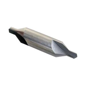

Может центровкой попробовать, есть у тебя на 5 мм? Я нож сделанный из большого подшипника, центровкой просверлил отверстия для крепления рукоятки.
Типа такой, только у меня она жёлтая была, с покрытием
Re: 4 поворотная ось
Пробовал центровками, несколько штук разных
Вообще не идет, ни сколько
Что там китаезы назакаливали, интересно какая твердость?

Купили сверла по кафелю
Чудеса , но просверлило подшипник на раз два, причем отверстие очень чистое :good:
Зря только затупил и сломал несколько наших твердосплавных свёрл
