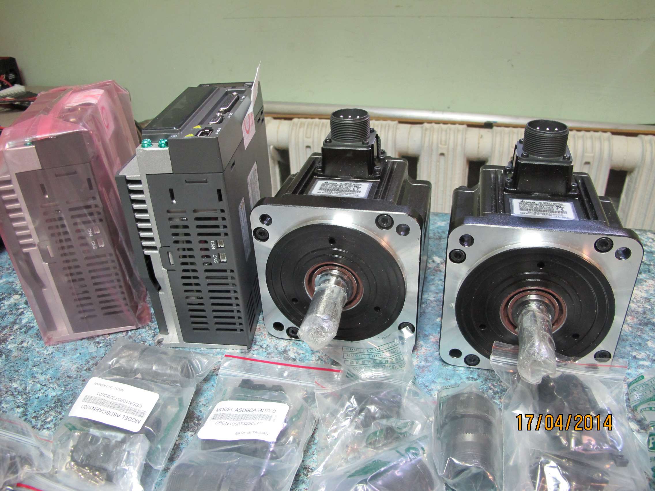

Приехали сервайсы, удивила цена разъемов, вышло почти в 200 баксов :)
С виду все довольно качественно :good:

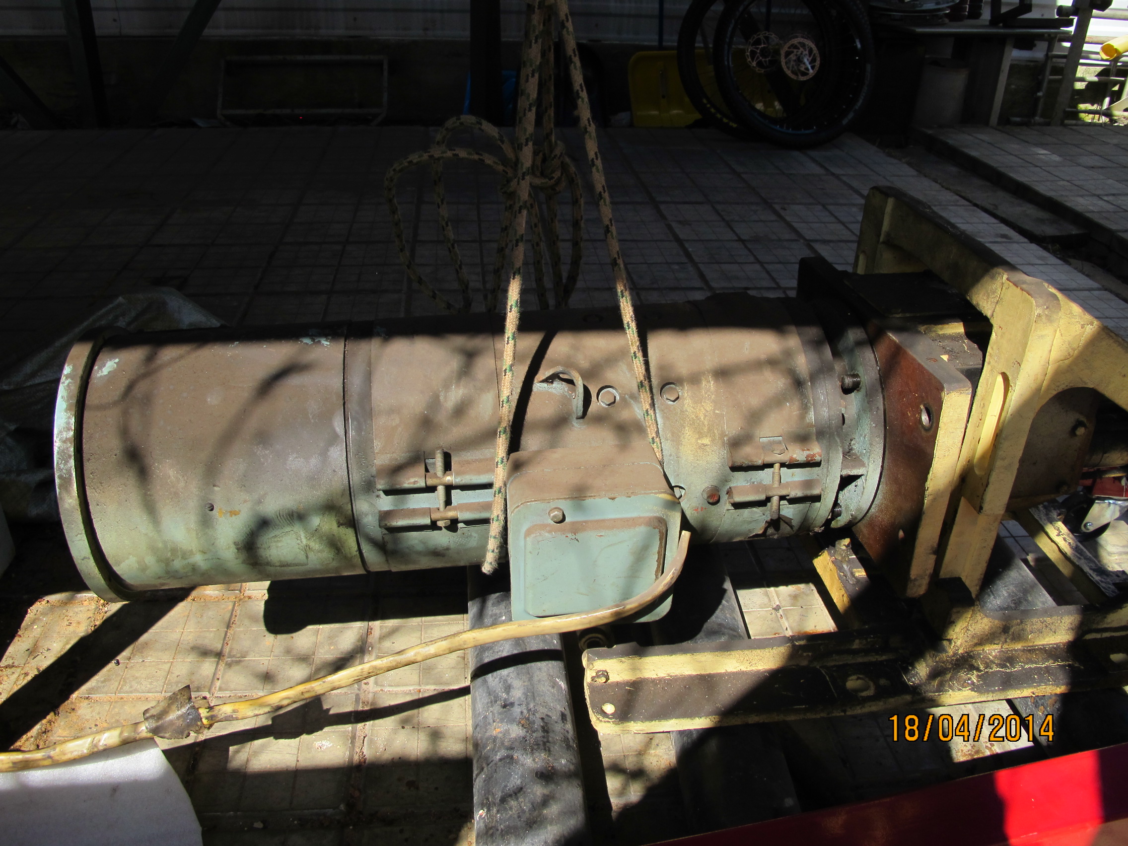

Re: Чпу на токарный
Во какую рыбу вытащили :hehehe: , один мотор весит 112 кило, редуктор под 40 и подрамник под 50-60 кило
Не надо кому на шпиндель? :lol:
Редуктор 2 ступени, с переключением воздухом

Re: Чпу на токарный
А что это такое?
aegis, по ссылке не нашел револьверку :(... мне тоже маленькая нужна...
Re: Чпу на токарный
Смотря про что спросил :)
Одна хрень мотор
Вторая редуктор на мотор, на 2 ступени
Но тут опять намечается походу переделка, наверное поставим мотор напрямую, моторчик будет на 9.2 квт 1500 оборотов. По идее должно хватить на все запросы
С редуктором тоже хорошо, но там нужно нестандартный фланец на моторе и как оказалось с ходу его не купить
В общем некая дилема наметилась :monkey:

Re: Чпу на токарный
Хех, я его как раз наоборот снял, что бы поменять на асинхронник
Для этого мотора довольно дорогой блок управления, проще перейти на асинхрон и Чп

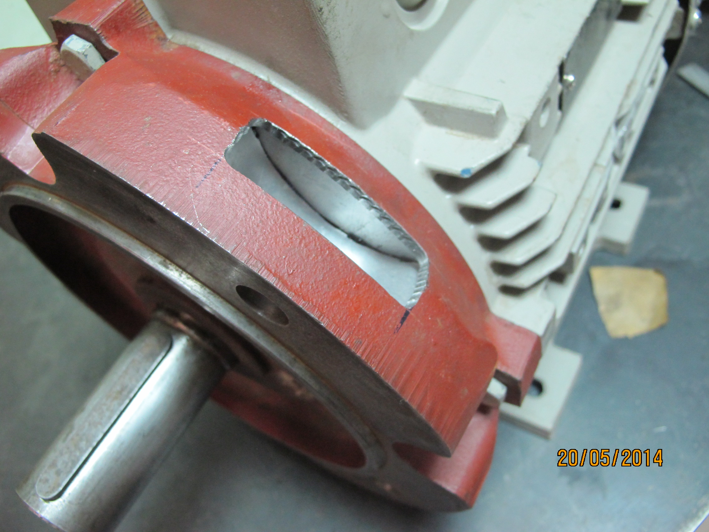

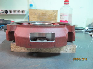

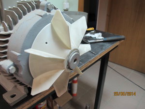

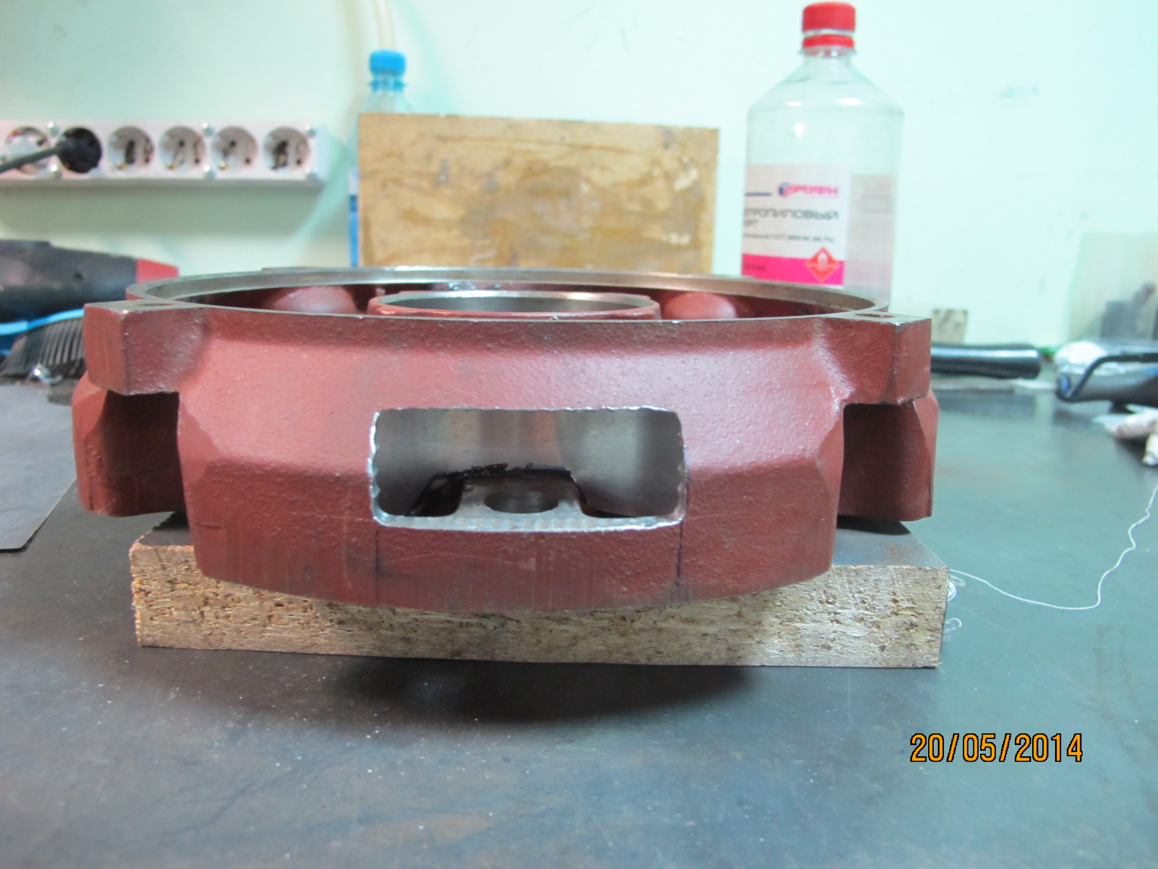

Купили все же моторчик Сименс на 5квт и оставляем редуктор
С фланцем пришлось поколхозить, найти полностью какой надо оказалось проблемно
Так же прикупили электровентилятор, скоро привезут и начну стыковать
станок полностью разобрали и очищаем от старой краски
планируем шпаклевать эпоксидной шпаклёвкой
окна для ключа (3396 просмотров) <a class='original' href='./download/file.php?id=28769&mode=view' target=_blank>Загрузить оригинал (680.29 КБ)</a>
окна для ключа
на моторе (3396 просмотров) <a class='original' href='./download/file.php?id=28770&mode=view' target=_blank>Загрузить оригинал (826.53 КБ)</a>
на моторе
штатный фен снимаем (3396 просмотров) <a class='original' href='./download/file.php?id=28771&mode=view' target=_blank>Загрузить оригинал (826.87 КБ)</a>
штатный фен снимаем
