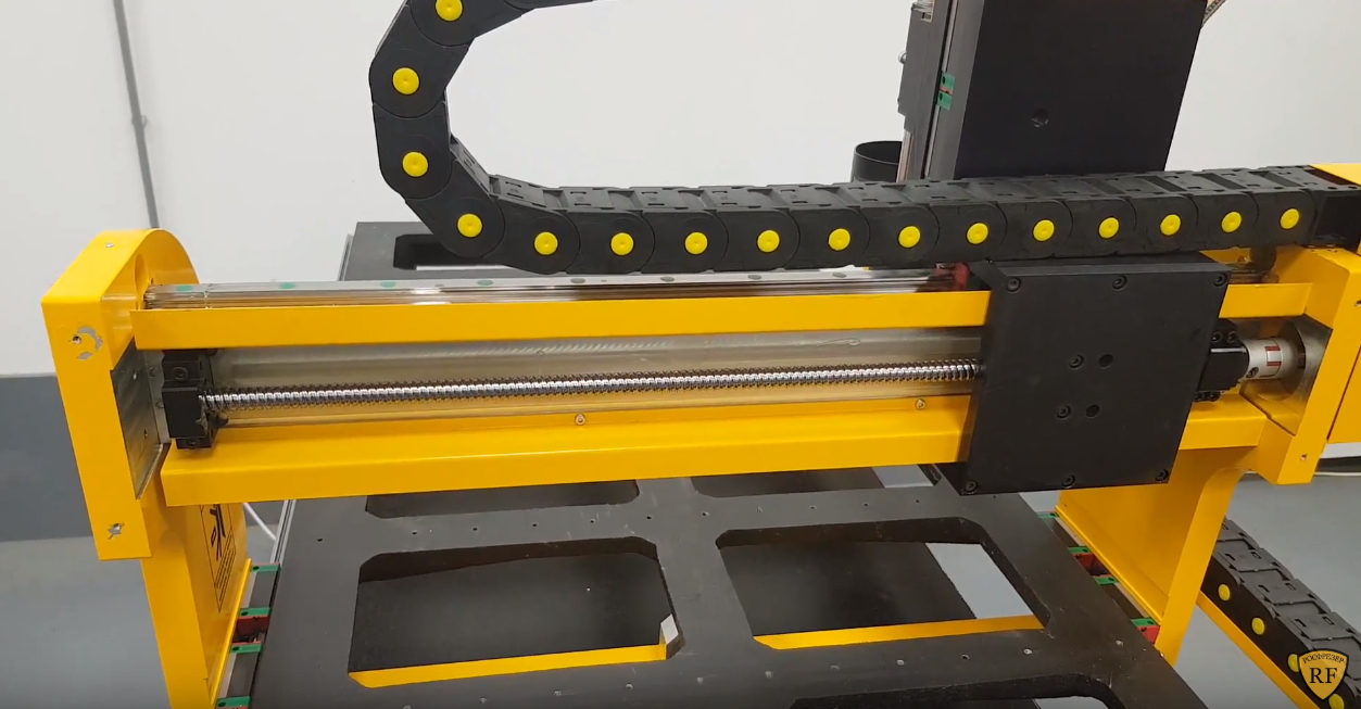

Да, и заметили, никакой гофрозащиты лепить не надо, т.к. все уже защищено. На этом можно сьекономить...
... и решение видать зарекомендовало себя, т.к. Росфрезер тоже винт оси X прячет за балку...
Rosfrezer_smazka_stanka.jpg (3715 просмотров) <a class='original' href='./download/file.php?id=171662&mode=view' target=_blank>Загрузить оригинал (426.62 КБ)</a>
Re: "Бомж Lite"
росфрезер станок по дереву и максисальную жесткость из него никто не выжимает.

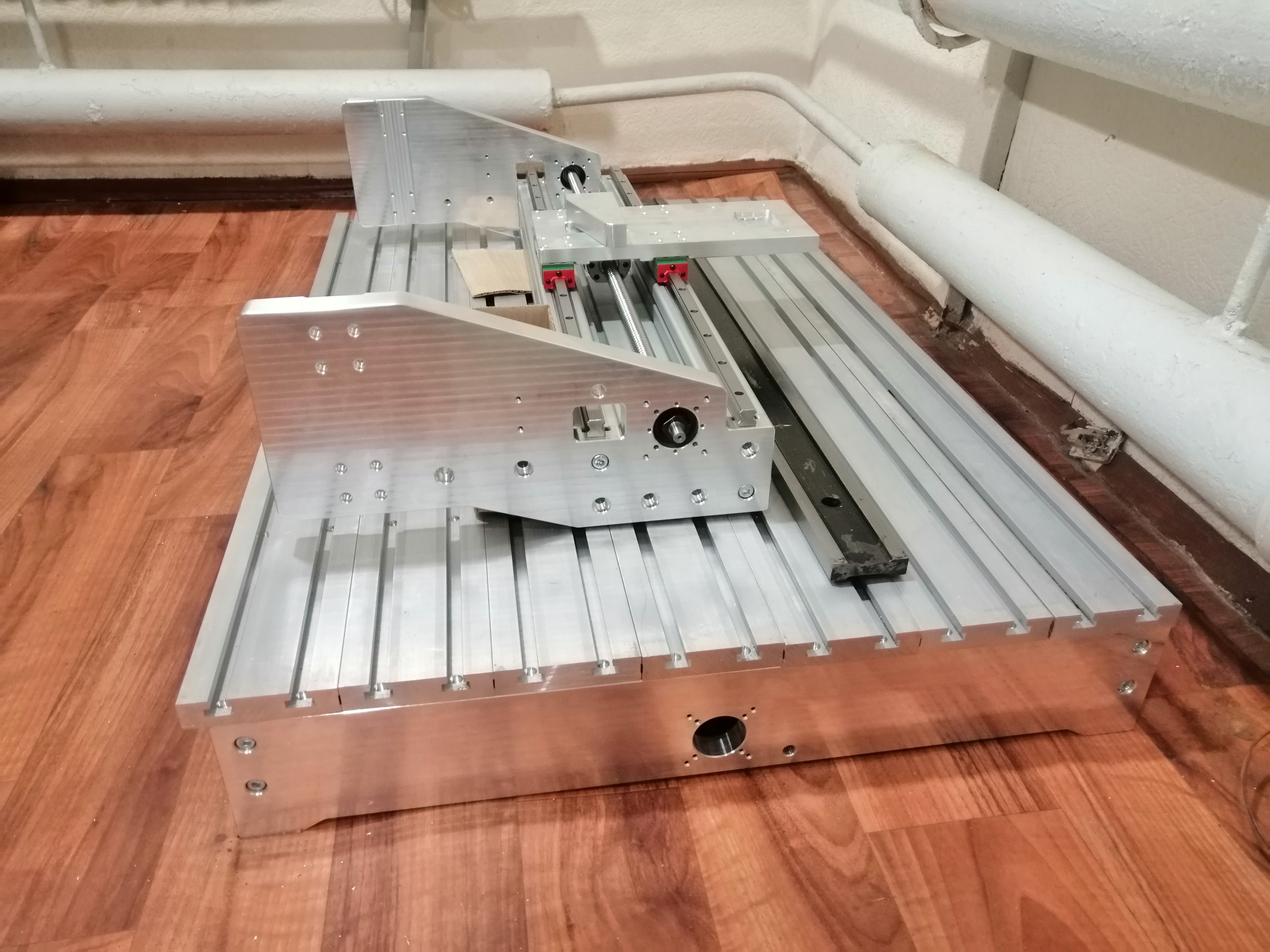

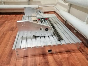

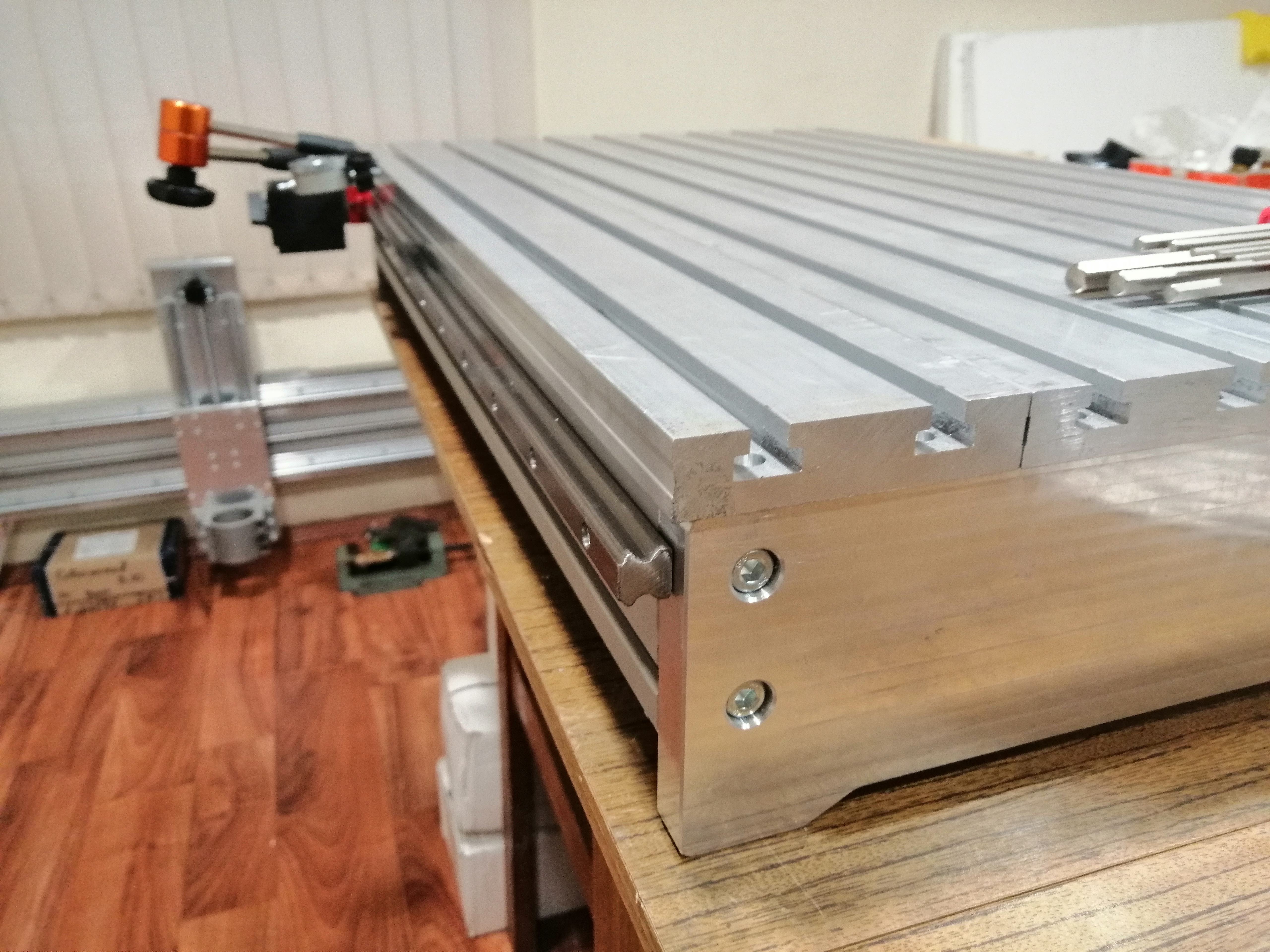

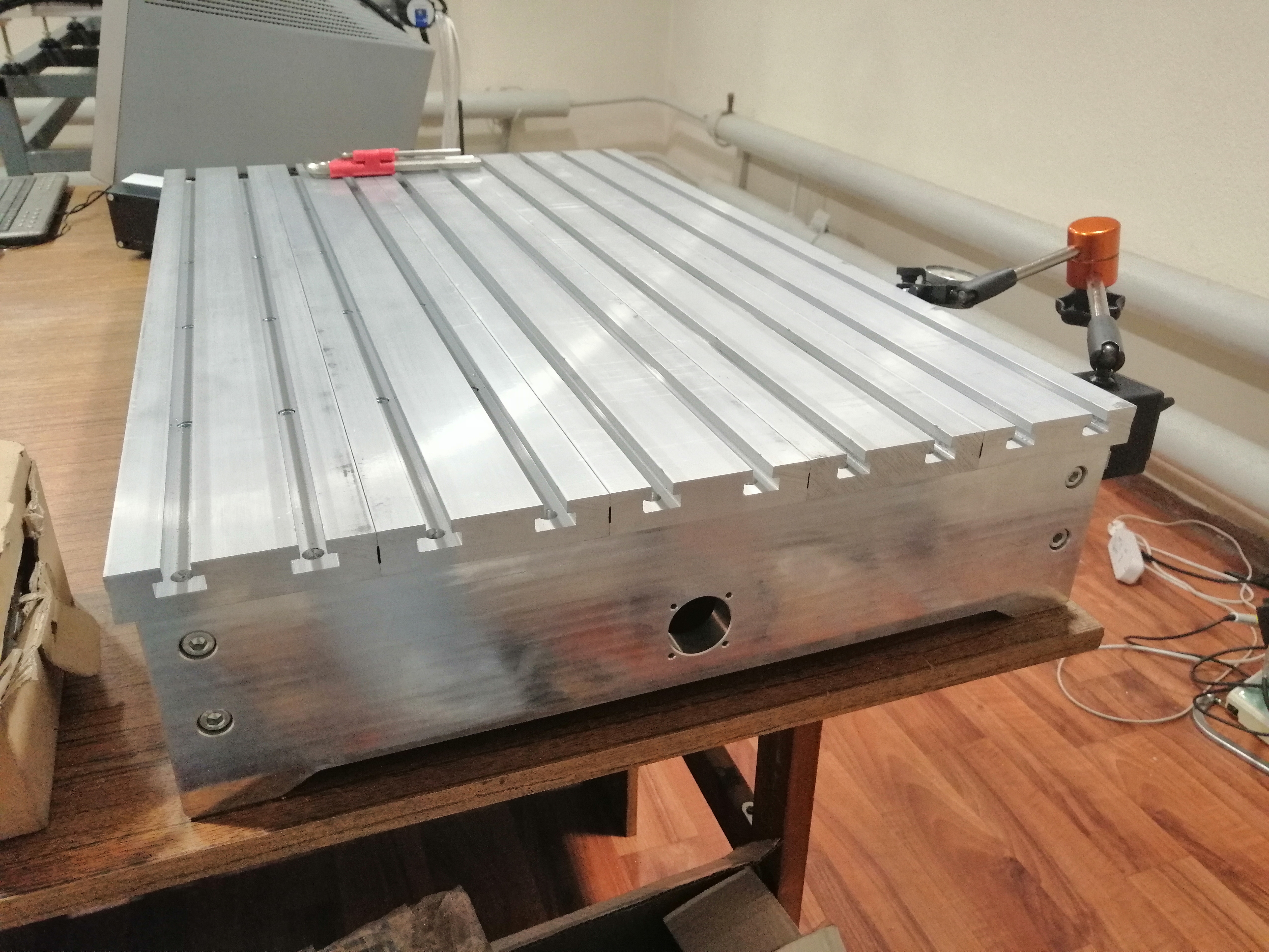

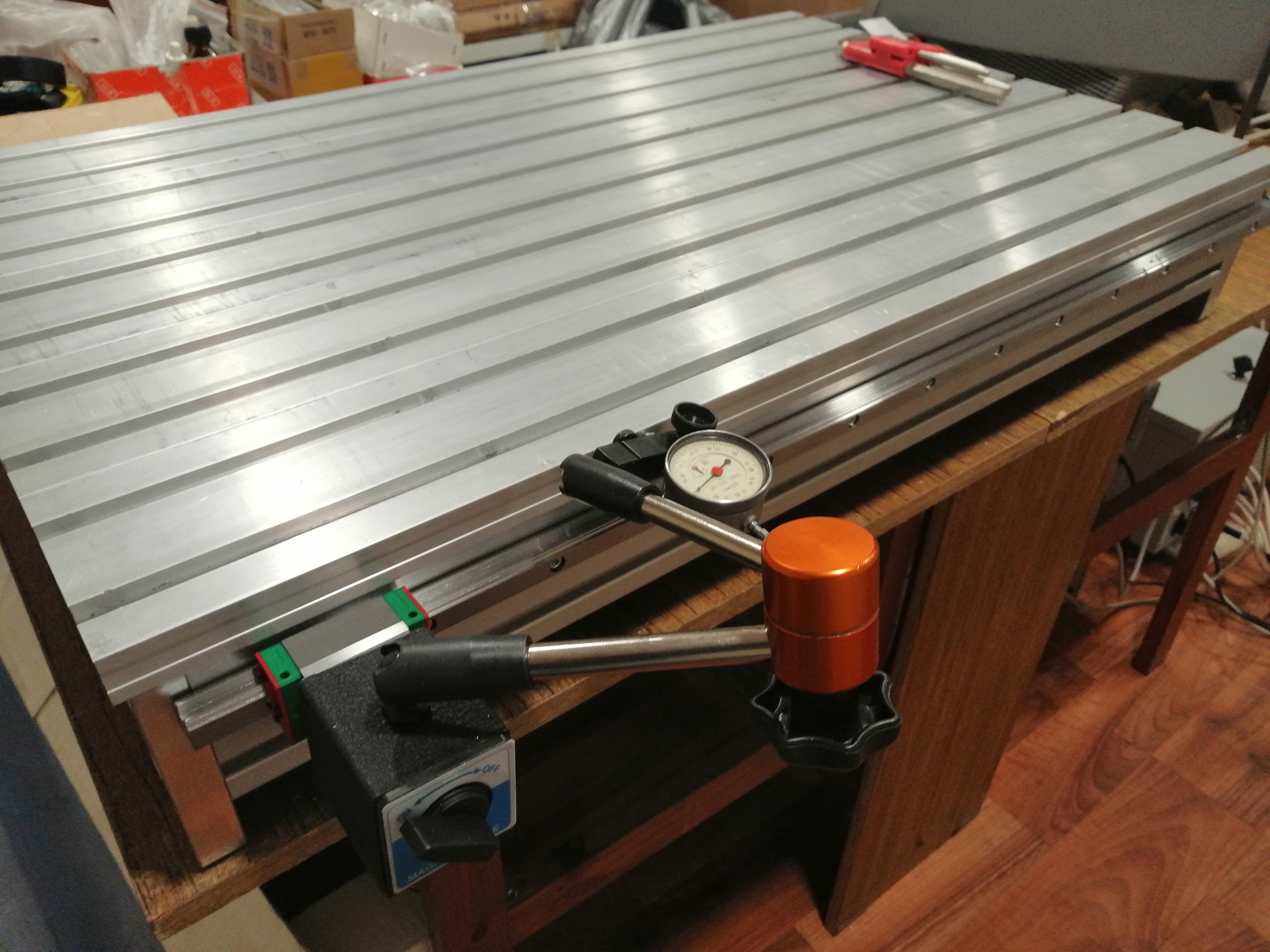

Всем привет, не много апну тему. Раз уж я решил заморочиться с фрезеровкой баз под рельсы, то технология по станине на данный момент такая:
1. До сборки станины поперечины торцуются с припуском несколько десяток.
2. После сборки боковые профили пылятся под рельсы с одного установа в размер ("мясо" остается за счет большей длины поперечин).
3. Устанавливается один рельс станины и по нему выкатываем профиль стола ( нужно или нет, вот в чем вопрос?)
4. Пылим стол.
5. От пропыленной плоскости стола выкатываются оба рельса в вертикальной плоскости ( с линейкой и кмд естественно).
Пока проделал п.п 1-3 :
IMG_20191124_180942.jpg (3158 просмотров) <a class='original' href='./download/file.php?id=172413&mode=view' target=_blank>Загрузить оригинал (10.83 МБ)</a>
IMG_20191124_181045.jpg (3158 просмотров) <a class='original' href='./download/file.php?id=172411&mode=view' target=_blank>Загрузить оригинал (12.05 МБ)</a>
IMG_20191124_180958.jpg (3158 просмотров) <a class='original' href='./download/file.php?id=172412&mode=view' target=_blank>Загрузить оригинал (12.87 МБ)</a>
Так же ожидает своего часа бомж 6090
Рельсы на портале не выставлены. Буду выкатывать от стола после установки портала на станину.
IMG_20191124_181018.jpg (3158 просмотров) <a class='original' href='./download/file.php?id=172414&mode=view' target=_blank>Загрузить оригинал (9.78 МБ)</a>
Re: "Бомж Lite"
рельсы просто прикручиваешь в прижатом к поверочной линейке состоянии и все будет ровно. а выкатывать от стола который фрезерован на подобном же станке смысла особого нет. ну разьве что усложнить себе жизнь. нужно максимально отталкиватся от поверочного инструмента а не деталей станка.
Samodelkin 88
Сообщения: 966
Репутация: 727
Откуда: Курган
Re: "Бомж Lite"
Сообщение Samodelkin 88 »
frezeryga писал(а):рельсы просто прикручиваешь в прижатом к поверочной линейке состоянии и все будет ровно. а выкатывать от стола который фрезерован на подобном же станке смысла особого нет. ну разьве что усложнить себе жизнь. нужно максимально отталкиватся от поверочного инструмента а не деталей станка.
Читай внимательно. Написано же - с применением линейки и кмд. С прижатием рельса к линейке так себе затея- проверено.
