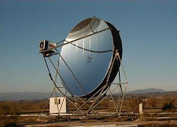

П.С. Стал искать фотки или гравюры со старыми двигателями Стирлинга и нашёл вот это : )
image013.jpg (10646 просмотров) <a class='original' href='./download/file.php?id=166923&mode=view' target=_blank>Загрузить оригинал (14.33 КБ)</a>
https://www.metodolog.ru/node/220
