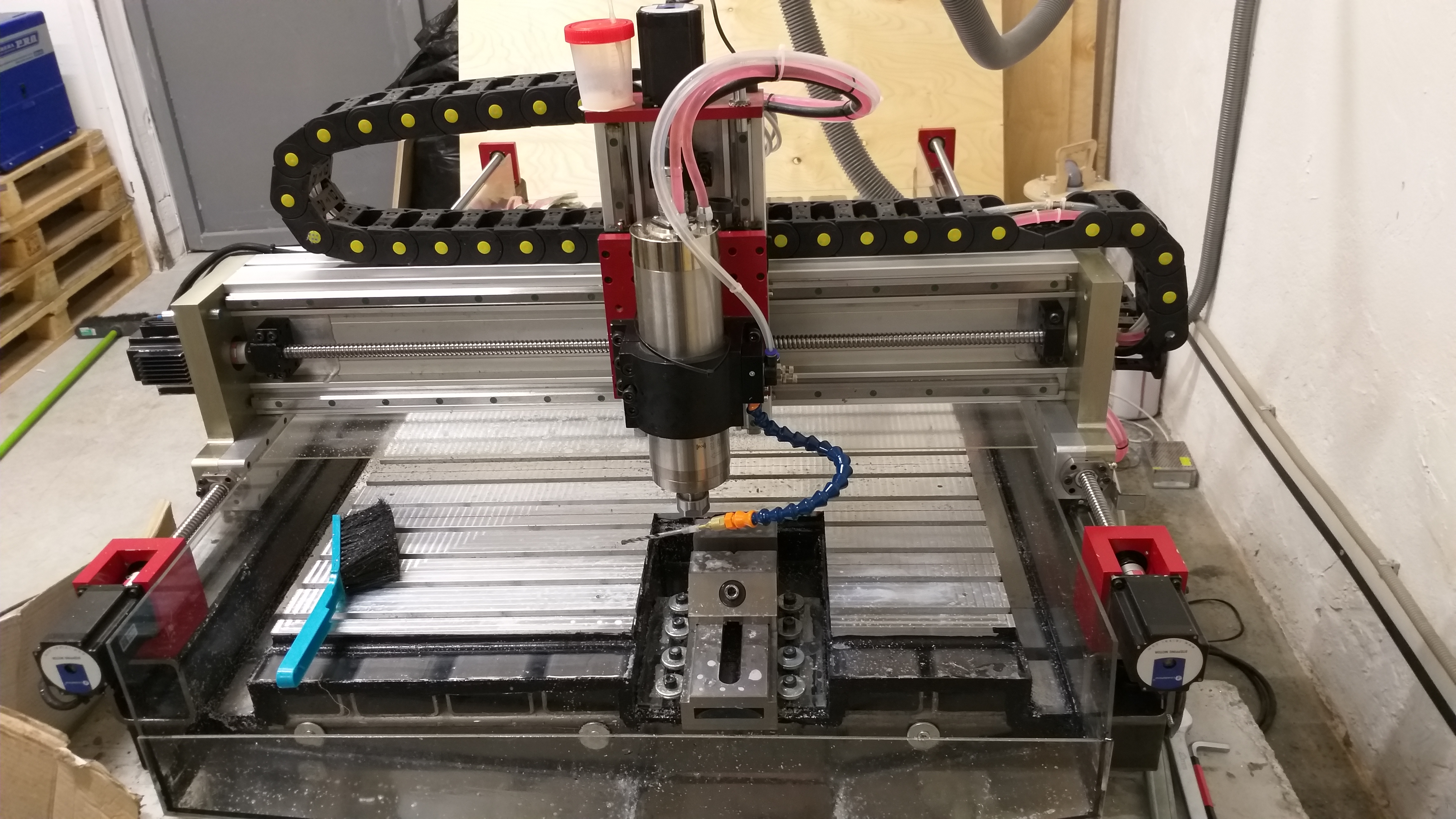

Заказали масла по совету nik1, достали из заначки китайскую систему MQL(фото во вложении), брали на Али за 650р)), вроде как работает, расход только неудобно выставлять.
Видели в магазинах лубрикаторы для пневмоинструмента. Никто не использовал их в качестве MQL системы? Понятно, что там расход нестабильный, но все же думается что 20-30 мл/ч можно добиться.
И вопрос по матчасти, где должна образовываться смесь? В китайской системе, там в воздушном шланге идет маслянный шланг, и на выходе стоит форсунка где все смешивается.
А если же использовать лубрикатор для пнемвоинструмента, то там смешивание будет происходить в лубрикаторе, и 3 метра смесь будет идти по шлагу. Что придет на выход - не ясно...
Просто система с шаговиком, насосом и контроллером под это дело, на мой взгляд сложна, неужно просто на давлении нельзя организовать внятную систему.?
20180809_000517.jpg (9319 просмотров) <a class='original' href='./download/file.php?id=144452&mode=view' target=_blank>Загрузить оригинал (3.41 МБ)</a>

Vasia_Pupkin писал(а):Видели в магазинах лубрикаторы для пневмоинструмента. Никто не использовал их в качестве MQL системы?
Использовал. Расход масла сильно зависит от уровня масла в бачке. Расход воздуха огромен, либо масло вообще не сосет.

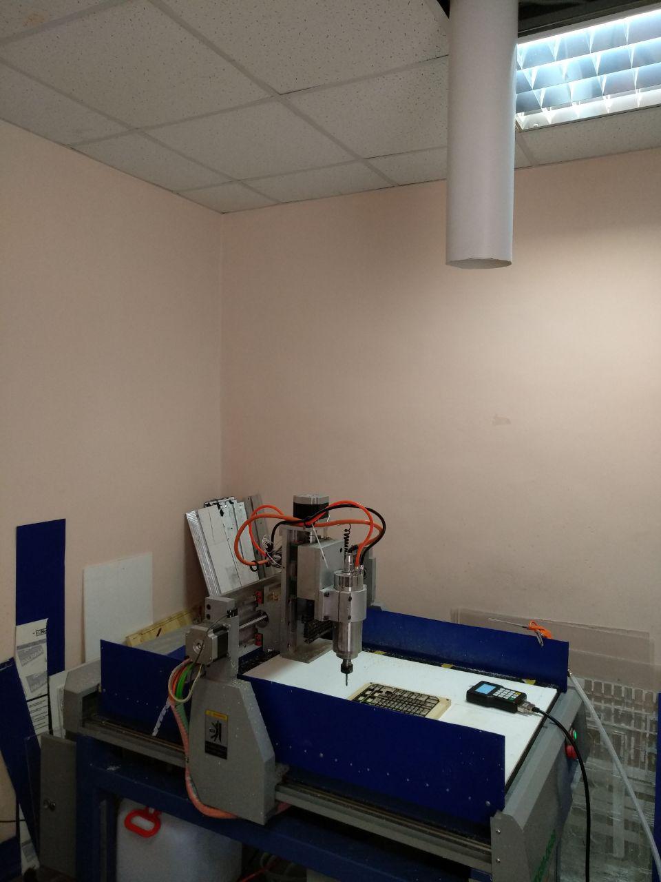

cncmybox
Сообщения: 305
Репутация: -19
Re: Как организовать масляный туман для охлаждения
Сообщение cncmybox »
у меня "дымит" нормально, хотя и стараюсь распыл делать меньше.
сейчас вся "вентиляция", это вот такая труба 160 мм над станком
photo_2018-08-13_16-30-18.jpg (9239 просмотров) <a class='original' href='./download/file.php?id=144471&mode=view' target=_blank>Загрузить оригинал (96.27 КБ)</a>
с канальным вентилятором на 660 м³/ч
как-то не очень эффективно отводится образующийся туман
Бди! (с) Козьма Прутков
