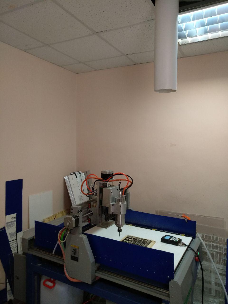

cncmybox
Сообщения: 305
Репутация: -19
Re: Как организовать масляный туман для охлаждения
Сообщение cncmybox »
у меня "дымит" нормально, хотя и стараюсь распыл делать меньше.
сейчас вся "вентиляция", это вот такая труба 160 мм над станком
photo_2018-08-13_16-30-18.jpg (9179 просмотров) <a class='original' href='./download/file.php?id=144471&sid=459b6631b50dee92c126349a06c7ab0b&mode=view' target=_blank>Загрузить оригинал (96.27 КБ)</a>
с канальным вентилятором на 660 м³/ч
как-то не очень эффективно отводится образующийся туман
Бди! (с) Козьма Прутков
