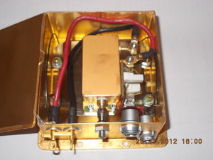

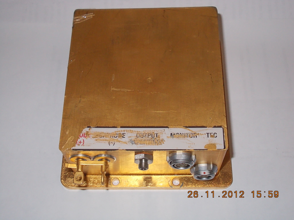

Пришел еще один диодик должен быть на 40ватт :cheesy:
DSCN0989.jpg (8786 просмотров) <a class='original' href='./download/file.php?id=9697&mode=view' target=_blank>Загрузить оригинал (257.75 КБ)</a>
DSCN0990.jpg (8786 просмотров) <a class='original' href='./download/file.php?id=9696&mode=view' target=_blank>Загрузить оригинал (257.07 КБ)</a>
Под лазерным модулем виднеется элемент Пельте + схема термометра какого то :good:
Ждем еще оптоволокно, защитные очки и фокусирующую головку :eat:

40 Вт это тема. А длина волны какая? Если бы как у CO2, было бы здорово :)
Сообщения: 34042
Re: Мощный лазерный диод
Rafiq писал(а):40 Вт это тема. А длина волны какая?
808nm
Rafiq писал(а):Если бы как у CO2, было бы здорово
мЯчтать не вредно :)

Стоит в модуле микруха 24cd4wp+несколько резисторов. К этой микрухе подключены датчики температуры.
Чтобы запустить модуль нужно подключить элементы Пельтье и контролировать температуру.
