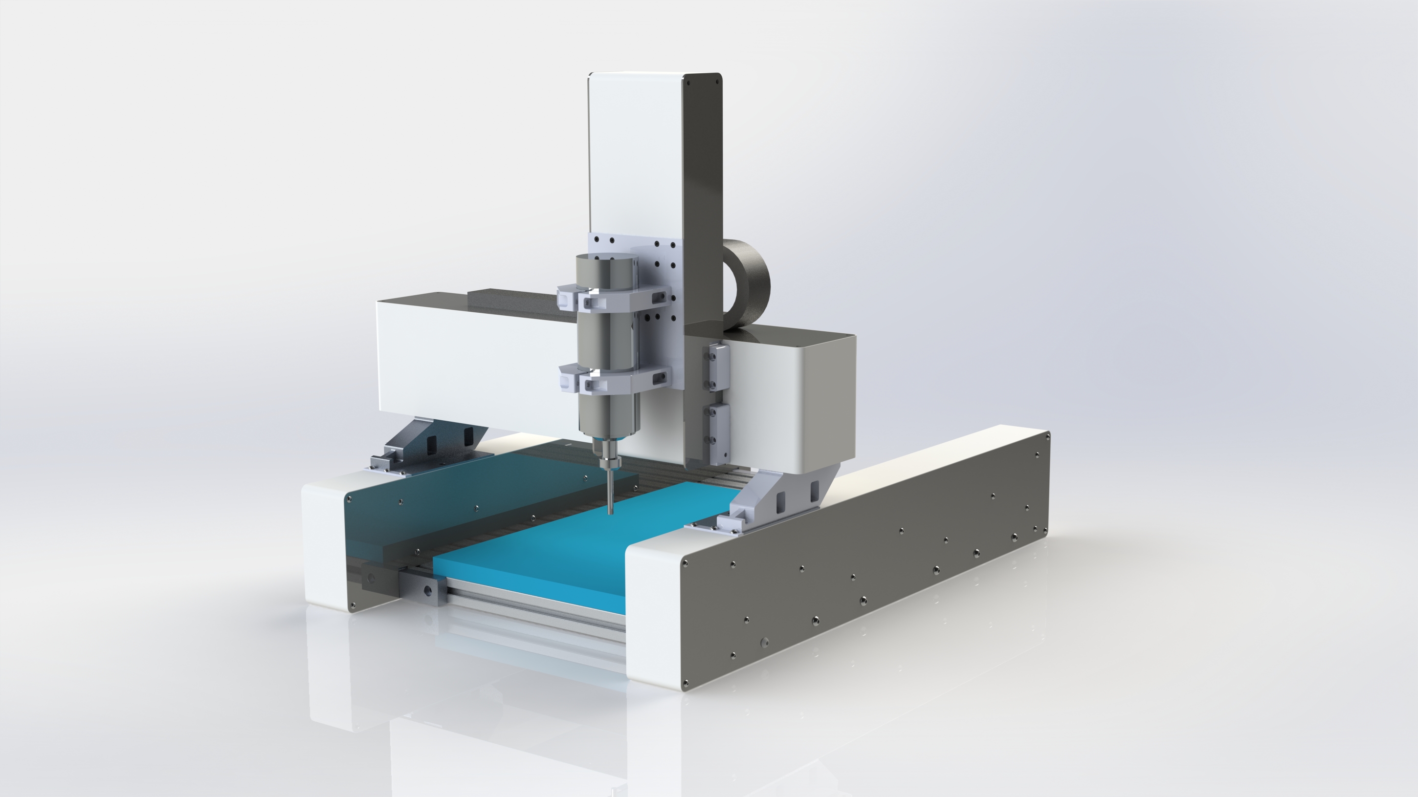

Gestap писал(а):Макс так!? думаешь на плите менее практичны будут?! просто каретка из тридцатки тоже и мяса много в ней остается.
Вы всё-таки решили поддерживающие блоки с подшипниками на ШВП не ставить? Спорное решение, в этом вопросе я с фрезерюгой не согласен.

Hugo, их и небыло,
dtw.moscow@gmail.com
Re: 600х400 из профиля (открытый проект)
У в95 больше прочность на разрыв, наверняка замечали , что резать резьбы в нем труднее
Но с точки зрения вибры от фрезеровки, ребра на зетке сработают лучше и скорее всего будет дешевле

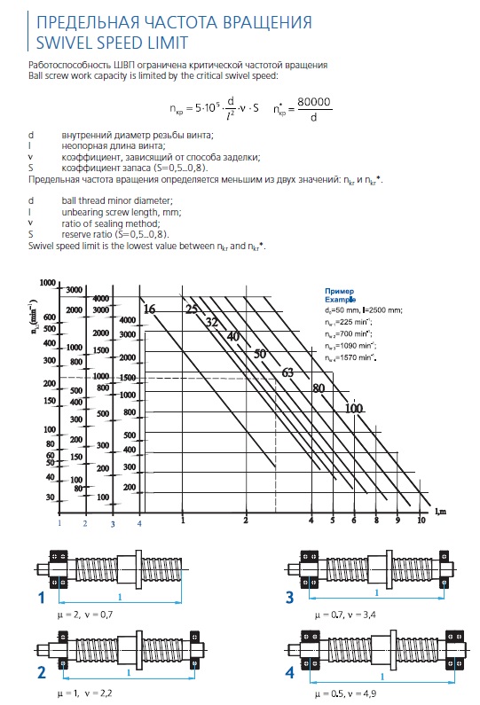

Hugo писал(а):Спорное решение, в этом вопросе я с фрезерюгой не согласен.
А что в нём спорного? Даже производители в мануалах предусматривают такое решение. Учитывая длину винта, скорость вращение и особенности работы оси Z - поддерживающая опора ни разу не нужна.

Dimka писал(а):Даже производители в мануалах предусматривают такое решение.
В случае с зеткой- да, по другим осям - не как в мануале - очень даже сомнительно. Холивар периодически во многих темах появляется.
Gestap
Сообщения: 890
Репутация: 1089
Сообщение Gestap »
sima8520 писал(а): Защиту сделай на всех осях
по заявкам трудящихся заморачиваюсь :freak:
защита портала.JPG (3959 просмотров) <a class='original' href='./download/file.php?id=166861&mode=view' target=_blank>Загрузить оригинал (1.36 МБ)</a>
Давай давай, Z-ку теперь переделывай. Там и X по новой начнёшь

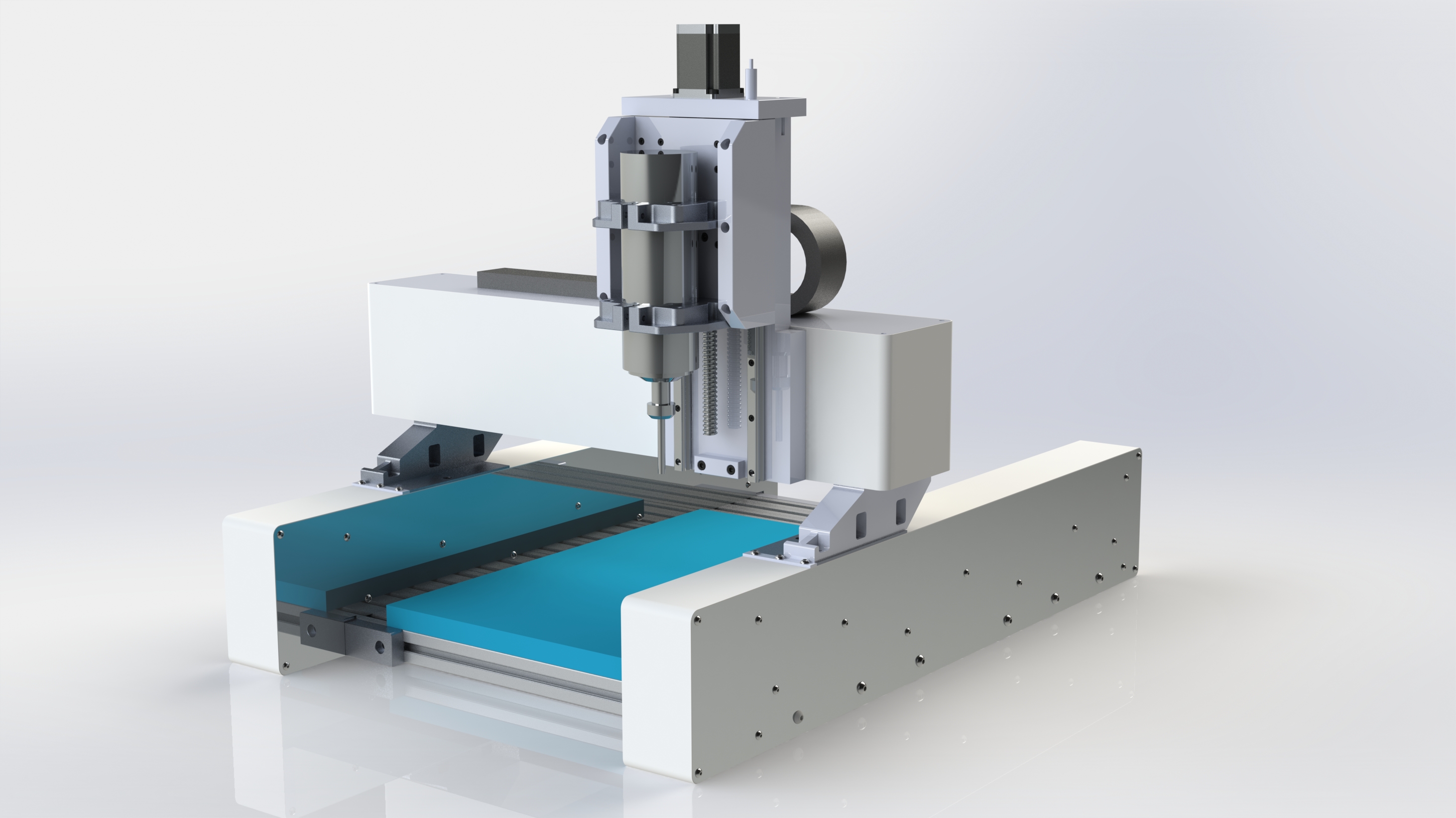

Gestap
Сообщения: 890
Репутация: 1089
Сообщение Gestap »
вроде налезла))) осталось проработать мелочевку!
мозг закипает :freak:
защита вся.JPG (3697 просмотров) <a class='original' href='./download/file.php?id=167000&mode=view' target=_blank>Загрузить оригинал (1.3 МБ)</a>

Hugo
Сообщения: 1171
Репутация: 303
Сообщение Hugo »
А где рёбра жёсткости на плите для шпинделя?
А так, выглядит зачётно!
Туда бы ещё добавить тумбу в таком же стиле с ящиками для фрез инструмента и прочего...
Спереди станка мог быть ящик выдвижной для стружки, например выдвинул - стружку в ящик смел - задвинул... сразу всё чисто .... очень удобно было бы

Gestap
Сообщения: 890
Репутация: 1089
Сообщение Gestap »
Hugo, все будет))) хомуты просто другие сделал, ещё хочу кожух на шпиндель))) чёт меня проперло)))
