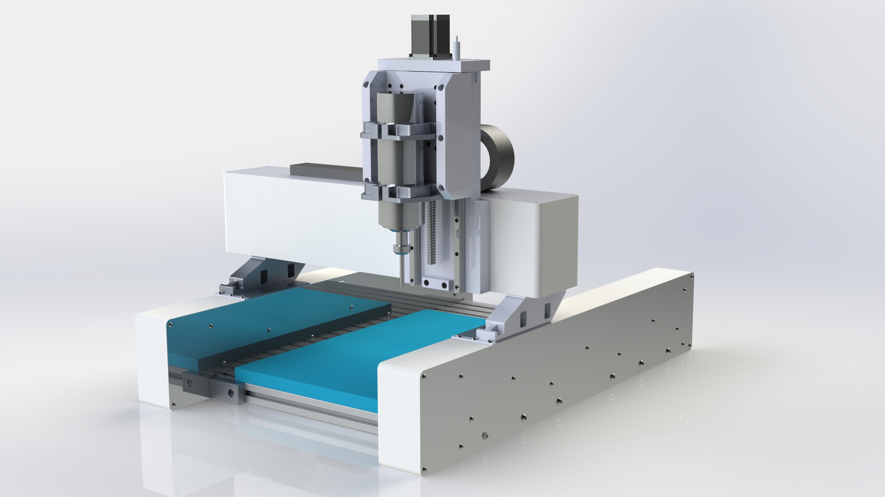

А зачем вы приводите в пример твердость?

Samodelkin 88 писал(а):А зачем вы приводите в пример твердость?
Я конечно не специалист по алюминиевым сплавам, но по моему пониманию, твердость и жесткость идут нога в ногу. Может я и не прав, спорить не буду.

Hugo писал(а):твердость и жесткость идут нога в ногу
Нет. Жесткость зависит от модуля упругости и осевого момента инерции в условиях малых упругих деформаций. А вот предел прочности уже сильно влияет на минимальные размеры сечений детали исходя из допустимых напряжений. Поэтому В95 в авиации применяется- прочные детали с минимальным весом.
В наших хобби станках пожалуй можно ограничиться условиями жесткости.

Gestap писал(а):Макс так!? думаешь на плите менее практичны будут?! просто каретка из тридцатки тоже и мяса много в ней остается.
Вы всё-таки решили поддерживающие блоки с подшипниками на ШВП не ставить? Спорное решение, в этом вопросе я с фрезерюгой не согласен.

Hugo, их и небыло,

У в95 больше прочность на разрыв, наверняка замечали , что резать резьбы в нем труднее
Но с точки зрения вибры от фрезеровки, ребра на зетке сработают лучше и скорее всего будет дешевле

Hugo писал(а):Спорное решение, в этом вопросе я с фрезерюгой не согласен.
А что в нём спорного? Даже производители в мануалах предусматривают такое решение. Учитывая длину винта, скорость вращение и особенности работы оси Z - поддерживающая опора ни разу не нужна.

Dimka писал(а):Даже производители в мануалах предусматривают такое решение.
В случае с зеткой- да, по другим осям - не как в мануале - очень даже сомнительно. Холивар периодически во многих темах появляется.

sima8520 писал(а): Защиту сделай на всех осях
по заявкам трудящихся заморачиваюсь :freak:

Re: 600х400 из профиля (открытый проект)
Давай давай, Z-ку теперь переделывай. Там и X по новой начнёшь
Zку с мелкого срисовывай и все.

вроде налезла))) осталось проработать мелочевку!
мозг закипает :freak:

А где рёбра жёсткости на плите для шпинделя?
А так, выглядит зачётно!
Туда бы ещё добавить тумбу в таком же стиле с ящиками для фрез инструмента и прочего...
Спереди станка мог быть ящик выдвижной для стружки, например выдвинул - стружку в ящик смел - задвинул... сразу всё чисто .... очень удобно было бы

Hugo, все будет))) хомуты просто другие сделал, ещё хочу кожух на шпиндель))) чёт меня проперло)))
