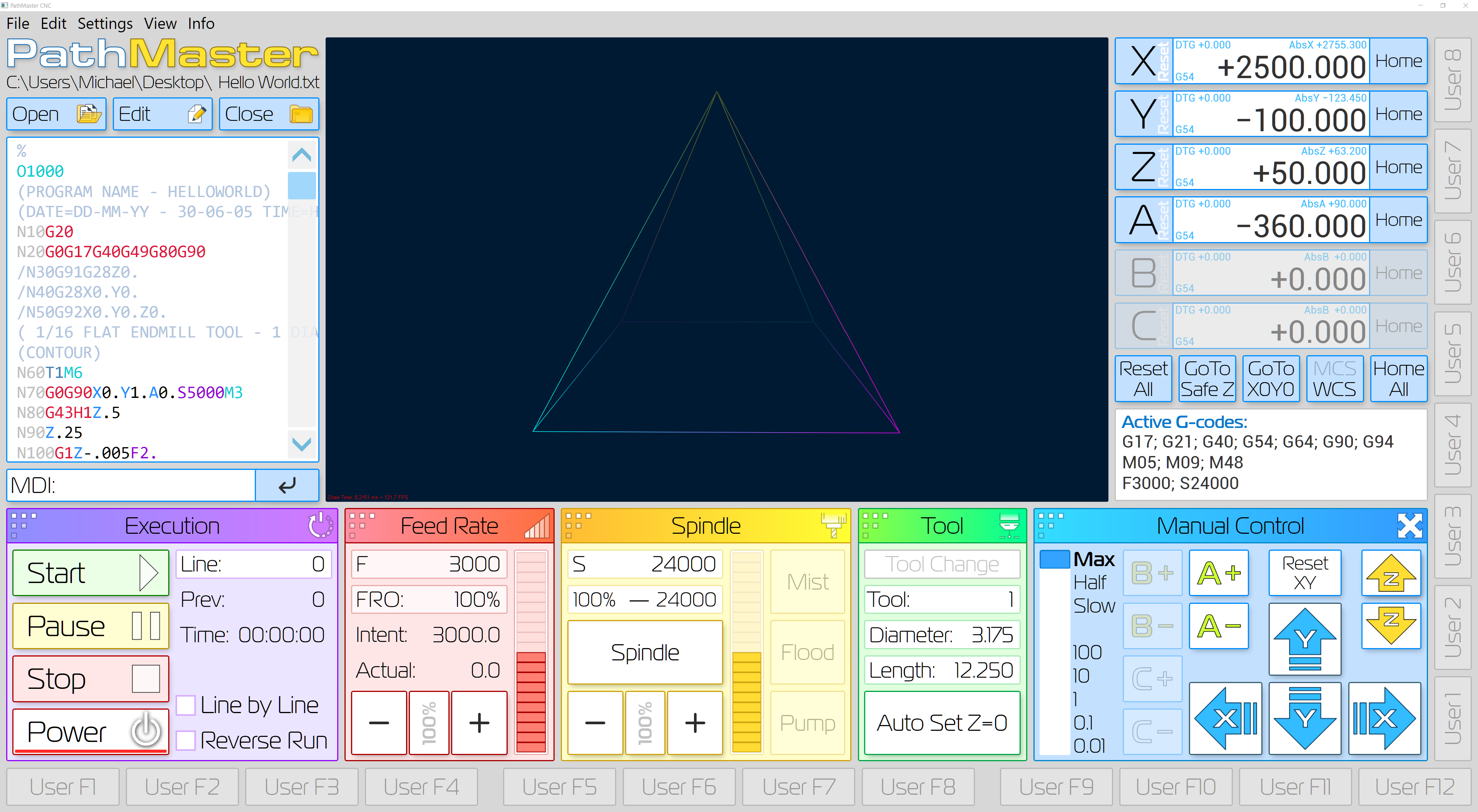

Все же вернул цвета к тем, что мне больше нравились:
PathMaster_12_01_2019.zip
(752.06 КБ) 295 скачиваний
2019-01-12_03-35-58.png (2717 просмотров) <a class='original' href='./download/file.php?id=154280&mode=view' target=_blank>Загрузить оригинал (800.38 КБ)</a>

Почитал тему mycnc, что-то цены 500-1000$ совсем не радуют. А ты за сколько планируешь продавать?
Re: PathMaster — разработка ЧПУ системы
Крафтер писал(а):Почитал тему mycnc, что-то цены 500-1000$ совсем не радуют. А ты за сколько планируешь продавать?
Там, наверное, у них вместе с микрокомпьютером, экраном или панелью управления.
Рано об этом, конечно, говорить, но когда и если до ума доведу и будет действительно хорошо работать — скорее всего тоже будет не дешево. Полагаю, тысяч 15 вариант без обратной связи и без аналоговых выходов.
MX_Master писал(а):что-то не видно большой красной кнопки
Большая красная кнопка на экране, в которую тыкают мышью - это хуже, чем если в автомобиле вместо педали тормоза нарисовать ее на мультимедийном экране. Там хоть экран сенсорный обычно, а у нас придется мышой искать.
На самых маломощных станках пойдет вариант "дави Escape и всё пройдет", а на хоть сколько-нибудь серьезных - только "железная" кнопка.
Вообще, желательно предусмотреть возможность подключения пульта со штурвалом.
Красная кнопка тока железная, даже на тачскрине пока попадешь времени набежит
А ее жмут когда прижмет и тут дорога каждая секунда :)
Про физическую кнопку никто не спорит. Но откуда люди знают, что надо давить на клаве ESC? На кнопках на экране не подписано же. А вдруг ESC это просто СТОП, а не Е-СТОП?
Если люди не знают таких элементарных вещей, то дальше вобще тьма :hehehe:
Кнопка стоп и естоп нужны железные , на экране или на клаве это плохой вариант
Точнее это вариант для штатной ситуации, типа захотелось нажать и нажал :)
А если аварийная ситуация, то тока кнопка в удобном месте

Если ты все же собираешься делать внешний контроллер, то наверное понадобится отображать состояние подключения в каком-то фрейме. Еще не хватает кнопок смены вида. Вид сбоку для проверки безопасной плоскости и вид сверху.

Сергей Саныч писал(а):Вообще, желательно предусмотреть возможность подключения пульта со штурвалом.
Это, скорее всего будет. Возможно даже получится адаптировать и для китайских usb пультов с экраном.
nik1 писал(а):Красная кнопка тока железная, даже на тачскрине пока попадешь времени набежит
Это не повод не делать кнопку на экране. Будет весело, когда у тебя вообще нет никакой возможности остановить станок.
Крафтер писал(а):Если ты все же собираешься делать внешний контроллер
Да, конечно.
Крафтер писал(а):то наверное понадобится отображать состояние подключения в каком-то фрейме.
Естественно.
Крафтер писал(а):Еще не хватает кнопок смены вида. Вид сбоку для проверки безопасной плоскости и вид сверху.
Это на темном экране 3d просмотра будет. Мне кажется так логично.
