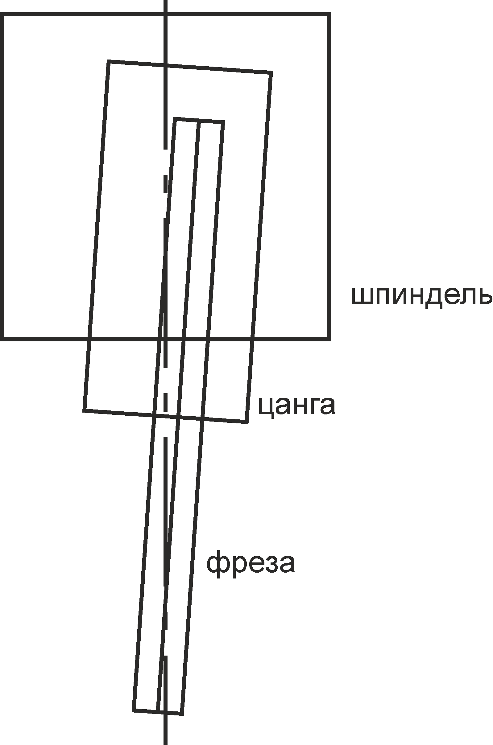

lkbyysq
Сообщения: 1723
Репутация: 346
Re: Переделка фрезера по дереву (рабочее поле 2500х1250мм)
Сообщение lkbyysq »
Не, не отжим.
А вот биение цанги...
Если отверстие в цанге не по центру, да плюс оно наклонное, то да, вполне можно получить тело вращения с прогибом по середине.
Безымянный-1.gif (3944 просмотра) <a class='original' href='./download/file.php?id=161047&sid=af182c7b3e241800b8e34f56fe76e4e5&mode=view' target=_blank>Загрузить оригинал (36.42 КБ)</a>
Но тогда таким комплектом выровнять поверхность торцом фрезы совсем не получится. С таким наклоном зубцы между проходами (при шаге=диаметру )на поверхности будут до 0,05, а это зазубрина ого-го, никаким уменьшением шага не выгладишь.

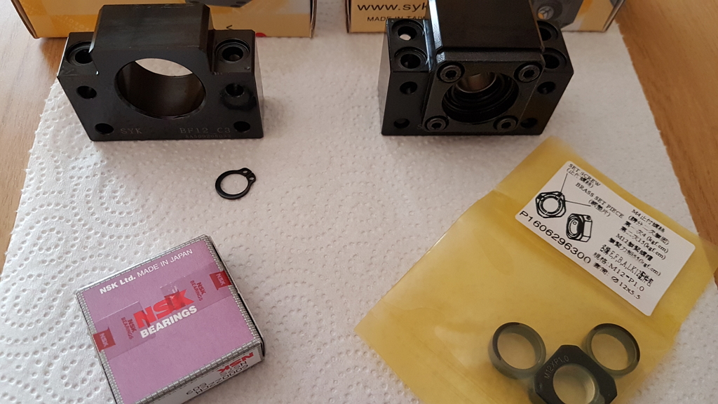

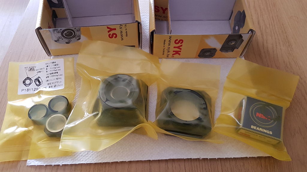

Hugo
Сообщения: 1171
Репутация: 303
Сообщение Hugo »

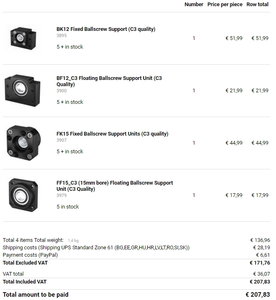

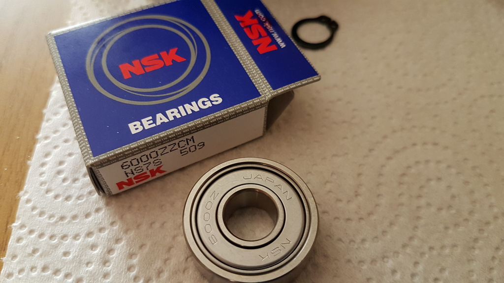

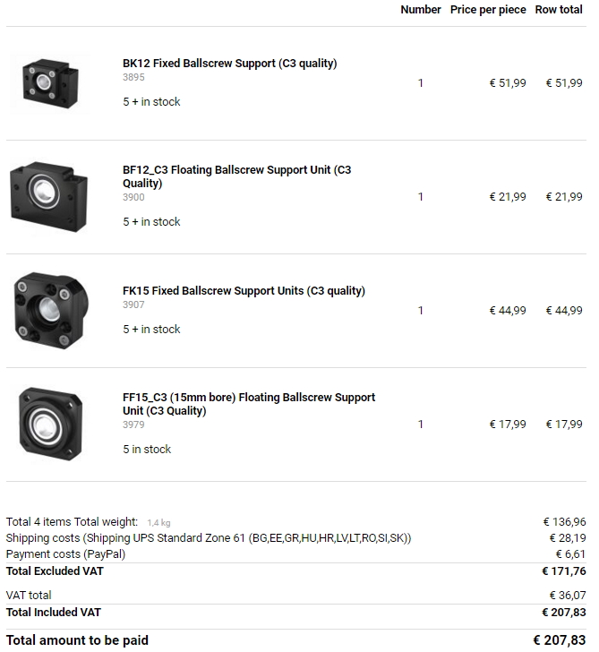

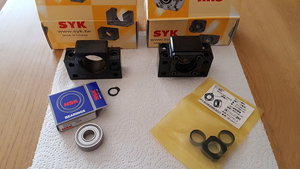

Фрезерюга с бизменом - мой ночной кошмар :))) Прислушался к его совету... :thinking:
Решил взять хорошие упорные подшипники высокого качества (качество C3) на оси Z и X, покупал тут: https://www.damencnc.com/en/mechanical- ... port-units
Подшипники JAPAN, каждый блок пронумерован, качество конечно на высоте...
P_2.jpg (3661 просмотр) <a class='original' href='./download/file.php?id=161750&sid=af182c7b3e241800b8e34f56fe76e4e5&mode=view' target=_blank>Загрузить оригинал (486.18 КБ)</a>
P_3.jpg (3661 просмотр) <a class='original' href='./download/file.php?id=161751&sid=af182c7b3e241800b8e34f56fe76e4e5&mode=view' target=_blank>Загрузить оригинал (508.55 КБ)</a>
P_4.jpg (3661 просмотр) <a class='original' href='./download/file.php?id=161752&sid=af182c7b3e241800b8e34f56fe76e4e5&mode=view' target=_blank>Загрузить оригинал (491.88 КБ)</a>
P_5.jpg (3661 просмотр) <a class='original' href='./download/file.php?id=161753&sid=af182c7b3e241800b8e34f56fe76e4e5&mode=view' target=_blank>Загрузить оригинал (497.86 КБ)</a>
Ну и цена вопроса...:
Cena.jpg (3661 просмотр) <a class='original' href='./download/file.php?id=161754&sid=af182c7b3e241800b8e34f56fe76e4e5&mode=view' target=_blank>Загрузить оригинал (187.13 КБ)</a>
О блоках можно почитать здесь
https://www.syk.tw/product/201701110002
Тестирование упорных блоков
Test.jpg (3661 просмотр) <a class='original' href='./download/file.php?id=161755&sid=af182c7b3e241800b8e34f56fe76e4e5&mode=view' target=_blank>Загрузить оригинал (576.68 КБ)</a>

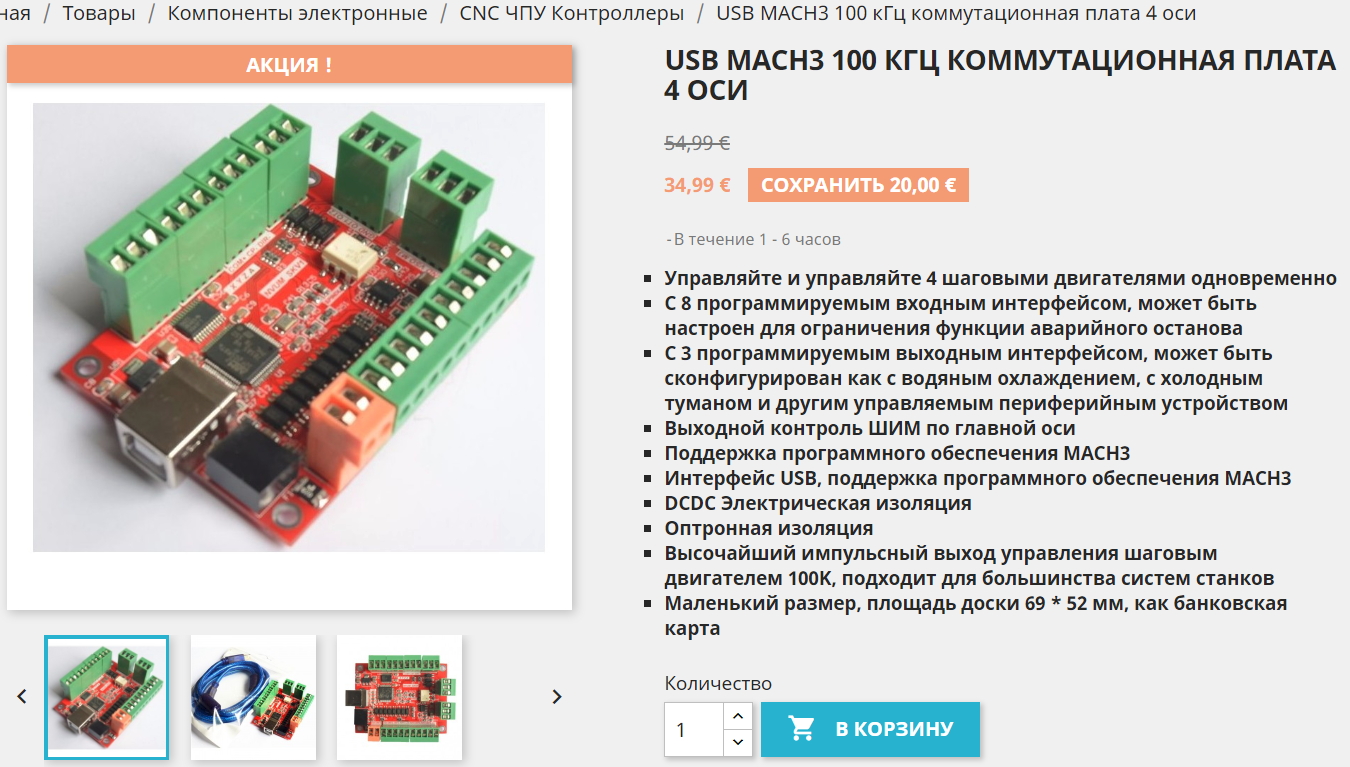

Подскажите, кто разбирается в электронике!
Я потихоньку выбираю контроллер к MACH4 или UCCNC.
Если взять контроллер SmoothStepper ESS (Ethernet) то частота импульсов равна 4000 кГц (т.е. на выходе будет). А если поставить плату опторазвязки к ней любую китайскую, то частота на выходе из платы опторазвязки будет та же 4000 кГц? или нет? Вопрос вот в чем, плат опторазвязки - море, а они как-то мало обсуждаются... Как-бы не напороться на хлам.... О частоте они вообще не пишут ничего...
Просто приведу пример, вот плата, пишут в названии: USB MACH3 100 КГЦ КОММУТАЦИОННАЯ ПЛАТА 4 ОСИ
т.е. сигнал приходит с SmoothStepper 4000 кГц на плату опторазвязки и дальше на драйвера всего 100 кГц?
Plata primer k tekstu.jpg (3579 просмотров) <a class='original' href='./download/file.php?id=161946&sid=af182c7b3e241800b8e34f56fe76e4e5&mode=view' target=_blank>Загрузить оригинал (662.43 КБ)</a>
https://cnc1.lv/ru/CNC-%D0%A7%D0%9F%D0% ... -axis.html
UCCNC частота всего 400 кГц
Puremotion 100 кГц
Можете мне обьяснить понятными словами, что к чему с этими кГц-ами и на что обращать внимание?
Такая плата, нормальная?
https://cnc1.lv/ru/CNC-%D0%A7%D0%9F%D0% ... 0%BB%D1%8C
PS! Хотел контроллер (SmoothStepper) и прочие комплектующие в Darxton купить, запросил стоимость доставки до Эстонии, на что Даркстон ответил очень вежливо.... МЫ можем принять оплату и отправить товар только жителям стран ТС. На вопрос, в чем проблема, другие вроде отправляют, товар вроде доходит, ответили так: Мы работаем официально и согласно законодательству РФ.
Даже ни знаю, что и думать..., может это имбарго?, 20000 руб. - это для них не деньги?, или просто критические дни? :)))
hmnijp
Сообщения: 1553
Репутация: 542
Откуда: Ульяновск
Сообщение hmnijp »
Плата опторазвязки - это просто набор оптопар на каждый пин контроллера. Там скорость ограничена только качеством оптопары(есть дешманские/паленые медленные, или брендовые быстрые, у них скорость срабатывания мегагерцы). То что с юсб - это фактически сам контроллер который генерит шаги = смустеппер.
Что с килогерцами - просто посчитайте сколько вам нужно в сумме генерировать импульсов в секунду (скорость*имп/мм*микрошаг*кол-во осей*запас) сразу видно будет что с хорошим микрошагом нужна большая частота) но и ещё важна равномерность этих импульсов. Это и обеспечивает контроллер с высокой частотой. Но есть ещё и вопрос драйверов/софта. У мача есть затупы в планировщике независимо от контроллера.
