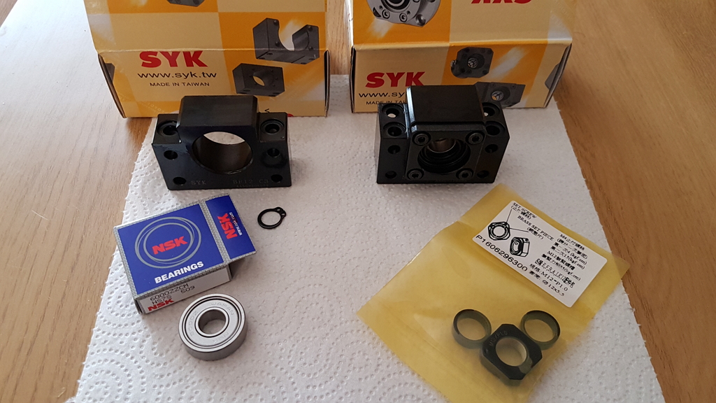

Hugo
- Мастер
- Сообщения: 1171
- Зарегистрирован: 15 окт 2018, 19:39
- Репутация: 303
- Настоящее имя: Юрий
- Контактная информация:
Re: Переделка фрезера по дереву (рабочее поле 2500х1250мм)
Фрезерюга с бизменом - мой ночной кошмар
)) Прислушался к его совету...
Решил взять хорошие упорные подшипники высокого качества (качество C3) на оси Z и X, покупал тут: https://www.damencnc.com/en/mechanical- ... port-units
Подшипники JAPAN, каждый блок пронумерован, качество конечно на высоте...
Ну и цена вопроса...:
О блоках можно почитать здесь
https://www.syk.tw/product/201701110002
Тестирование упорных блоков
