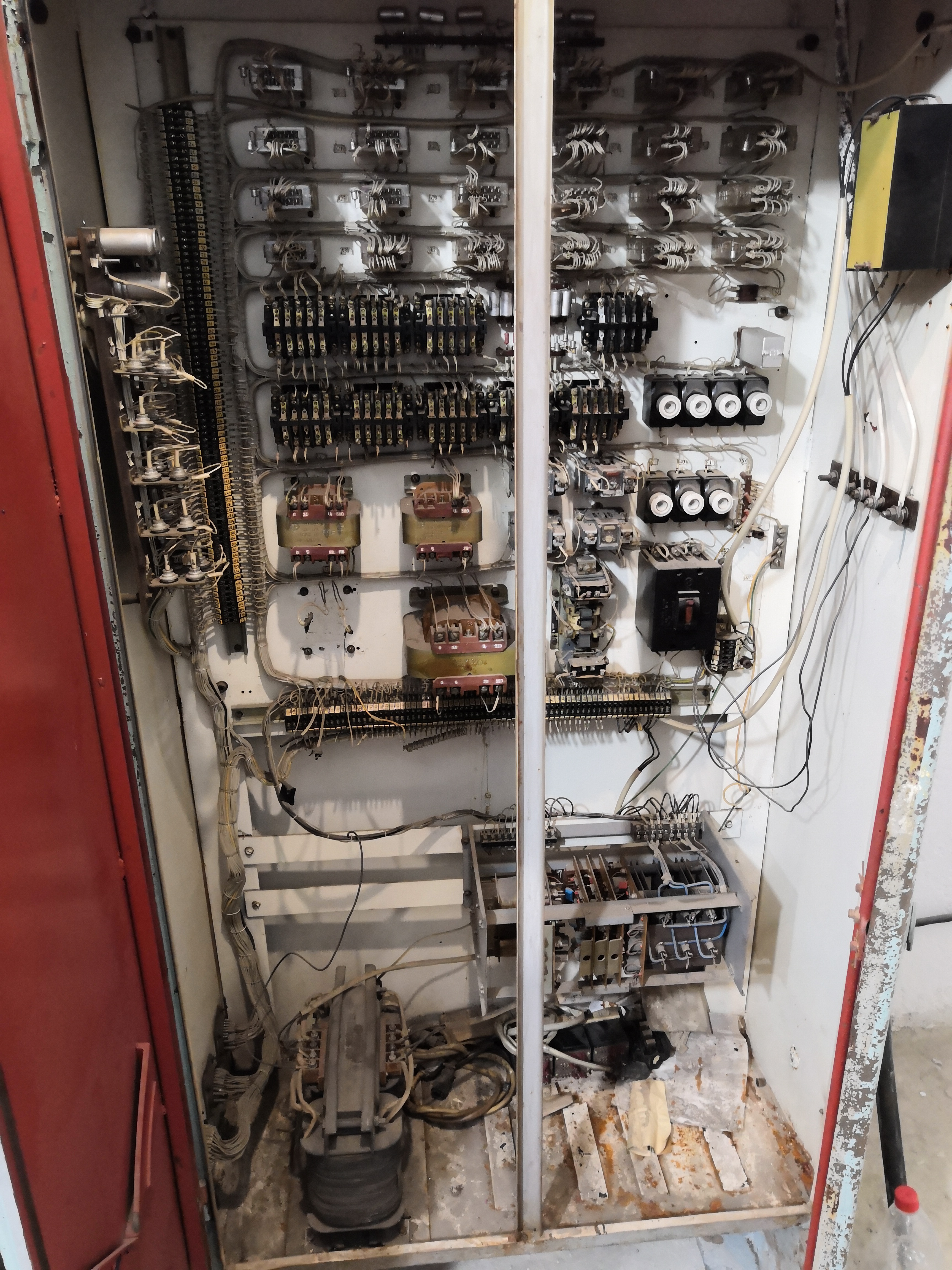

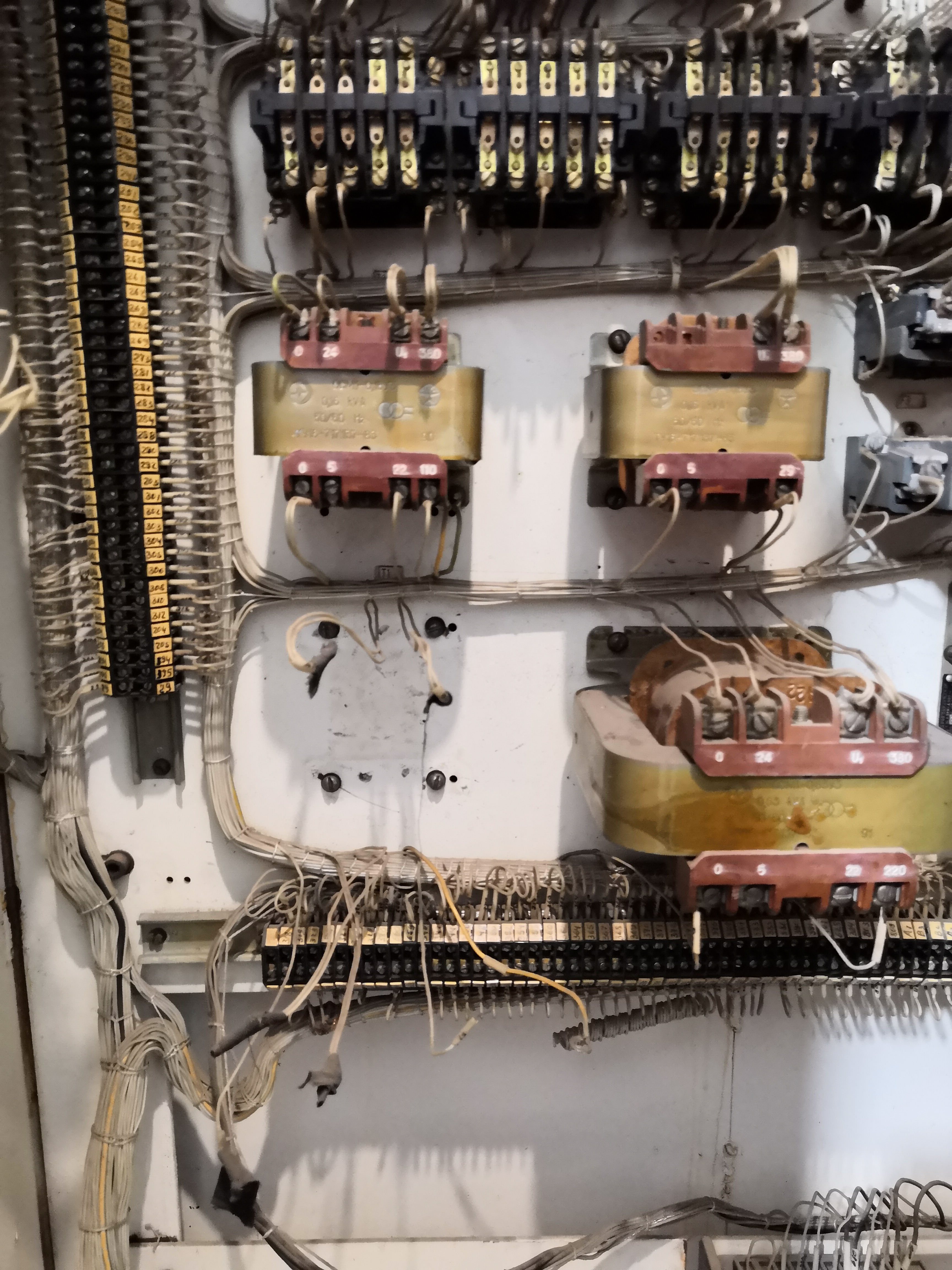

Мужики подскажите, нехватает одного трансформатора в электро шкафе, для чего он нужен? и нужен ли вообще?
IMG_20190131_182940.jpg (5897 просмотров) <a class='original' href='./download/file.php?id=155893&mode=view' target=_blank>Загрузить оригинал (3.33 МБ)</a>
IMG_20190131_182943.jpg (5897 просмотров) <a class='original' href='./download/file.php?id=155894&mode=view' target=_blank>Загрузить оригинал (2.67 МБ)</a>

трансы все нужны , лишних и про запас не ставили..............на чипмейкере паспорт и электросхемы на данный станок лежат в свободном доступе......
если совсем плохо с документацией и её чтением ,то только завтра смогу свой шкаф открыть и посмотреть что за транс и его выходные данные, а пока вот только так могу выручить- Изображение
Если отсутствует Т1, то это транс для торможения элдвигателя шпинделя постоянным током , без него запустить станок в работу вполне возможно...........

Re: фрезерный 6720вф2
Сообщение alexey_Kamensk »
niksooon Помоги разобраться для чего нужен этот транс? с него выходят 82 вольта и для чего они?
niksooon
Сообщения: 2008
Репутация: 1207
Откуда: Кашира
Сообщение niksooon »
глаза подними на мой пост выше, под картинкой написано
niksooon писал(а):Если отсутствует Т1, то это транс для торможения элдвигателя шпинделя постоянным током , без него запустить станок в работу вполне возможно...........
шпиндель без этого трансформатора (и того что к нему прицеплено) будет нормально включаться и отключаться , так что пока временно забей на отсутствие трансформатора( шпиндель оттормаживать не будет,а будет некоторое время по инерции крутиться после выключения,выбег называется) .... а что такое динамическое торможение асинхронного электродвигателя постоянным током Гугль подскажет.
