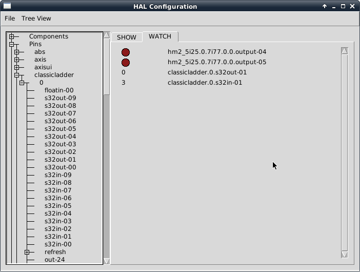

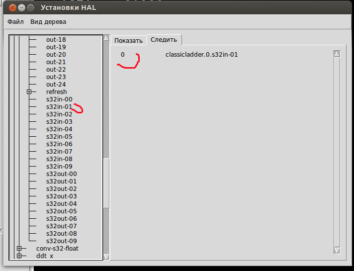

nkp писал(а):надо открыть halshow
и посмотреть этот пин
А где конкретно halshow смотреть?

само halshow в меню Станок--> Просмотреть Hal
что то примерно так
Mehobr
Сообщения: 161
Зарегистрирован: 15 июн 2015, 00:20
Репутация: 18
Re: Подключение различных компонентов к плате Mesa 7I77
Сообщение Mehobr »
Тут в зависимости от номера инструмента появляются цифры 1, 2 и т.д.
Mehobr
Сообщения: 161
Репутация: 18
Сообщение Mehobr »
Вот скрин, верхняя строка загорается желтым, вторая нет

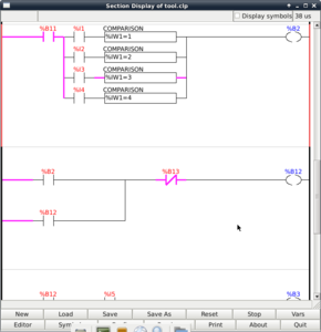

Mehobr писал(а):ут в зависимости от номера инструмента появляются цифры 1, 2 и т.д.
и это правильно
теперь нужно посмотреть - что срабатывает за чем на схеме во время смены
то что срабатывает - окрашивается в красный
нас интересует
B2
B12
B13
и прямоугольники COMPARE

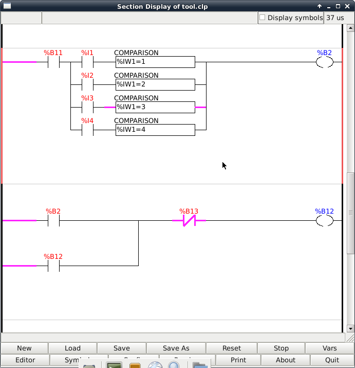

nkp писал(а):B2
B12
B13
Вот
snimok 4.png (4710 просмотров) <a class='original' href='./download/file.php?id=170516&mode=view' target=_blank>Загрузить оригинал (41.76 КБ)</a>
nkp писал(а):прямоугольники COMPARE
не нашол такого

это я так понял после команды m6 t3
правильно?
а в какой момент сделан скрин?
когда вращалась голова?

nkp писал(а):а в какой момент сделан скрин?
Нет, стояла

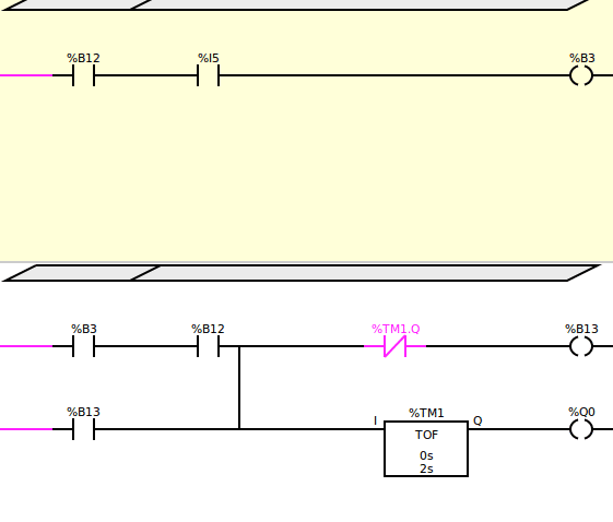

Mehobr
Сообщения: 161
Репутация: 18
Сообщение Mehobr »
Вот с включенной командой М6

если последний скрин сделан при вращении головы - то у нас(вас ;) ) не срабатывают герконы
контакты I1 , I2 , I3 , I4 -это как раз пины герконов
в хал они соответственно classicladder.0.in-01 , classicladder.0.in-02 , ...
еще может быть такая штука,что голова врашается слишком быстро
если это частотник,то нужно для настройки поставить сравнительно небольшую скорость.(потом для работы можно и увеличить)
надо проверять вот это
net dat1 hm2_5i25.0.7i77.0.0.input-08 => classicladder.0.in-01 # получаем сигнал от датчика положения
net dat2 hm2_5i25.0.7i77.0.0.input-09 => classicladder.0.in-02 # получаем сигнал от датчика положения
net dat3 hm2_5i25.0.7i77.0.0.input-10 => classicladder.0.in-03 # получаем сигнал от датчика положения
net dat4 hm2_5i25.0.7i77.0.0.input-11 => classicladder.0.in-04 # получаем сигнал от датчика положения
можно даже тестером напругу померять
если проходит - смотреть на пины месы
ну в общем - по цепочке

остался невыясненный вопрос:
есть ли в голове датчик зажима(то есть концевик - который сигнализирует,что голова зажата) ??
потому как эта схема походу для головы с таким концевиком
его заводить на I5 (classicladder.0.in-05)
если его нет - переделать ладдер

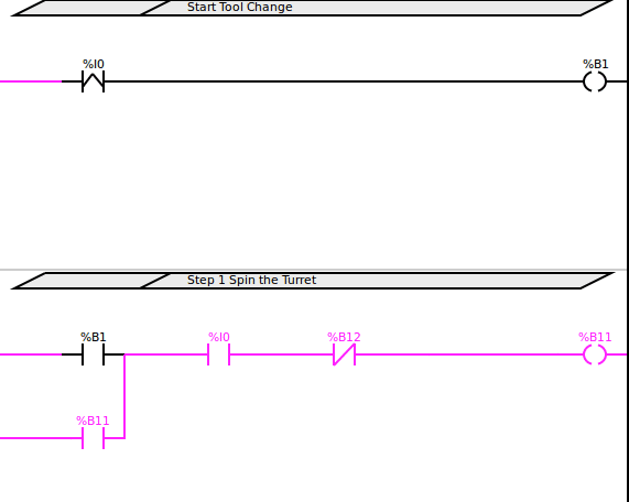

завтра я целый день в цехе,поэтому опишу немного работу схемы
это таймер (выставлен сейчас на 20с)
если за это время не произойдет смена - активируем classicladder.0.out-04,
а с него уже активируем что надо(допустим АВОСТ)
эта часть схемы включает прямое вращение
контактом I0 с подхватом через B11 в итоге включается Q3 (classicladder.0.out-03)

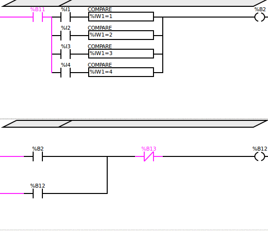

B11 активирует "линии герконов" (их в этой схеме 4)
при вращении головы поочередно срабатывают герконы (контакты I1 , I2 , I3 , I4
COMPARE - прямоугольный элемент на схеме - элемент сравнения:
если переменная принимает прописанное значение - данный элемент активируется
то есть у нас срабатывает ветвь с номером инструмента
и срабатывает B2
он активирует B12 (с подхватом)
B12 своим контактом разрывает цепь Q3 (через B11) и
выключает вращение вперед
B12 включает B3 через I5(датчик зажима головы)
B3 и B12 через контакт TM1.Q включает B13 ,
который подхватывает B12 ,выключает его, и включает реверс вращения катушкой Q0
на время таймера TM1(по истечению времени уставки таймера контакт TM1.Q выключает B13
Сообщения: 8167
Репутация: 1589
Сообщение nkp »
алгоритм писал по схеме,в работе ее(схему) не применял...
насчет I5 как то у самого сомнения ;)
на некоторых станках приходилось "растягивать" сигнал - система не успевала реагировать
это несложно - решается установкой (прорисовкой )) таймеров
в общем цель №1 - добиться срабатывания B2
и остановки головы(желательно в правильном положении :) )6
дальше уже дело техники
Зы
Перепроверить все таки - на какие ноги 7i77 подключенв герконы и правильно ли это зарисано в хал
