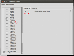

эта строка вот так?
net tool-number iocontrol.0.tool-prep-number => classicladder.0.s32in-01 # %IW1
надо открыть halshow
и посмотреть этот пин во время подачи команды M6 T1

nkp писал(а):надо открыть halshow
А где конкретно halshow смотреть?
Сообщения: 8167
Репутация: 1589
Re: Подключение различных компонентов к плате Mesa 7I77
Сообщение nkp »
Mehobr писал(а):А где конкретно halshow смотреть?
у тебя Axis ?
Сообщения: 8167
Репутация: 1589
Сообщение nkp »
само halshow в меню Станок--> Просмотреть Hal
что то примерно так
Сообщение Mehobr »
Тут в зависимости от номера инструмента появляются цифры 1, 2 и т.д.

Mehobr писал(а):ут в зависимости от номера инструмента появляются цифры 1, 2 и т.д.
и это правильно
теперь нужно посмотреть - что срабатывает за чем на схеме во время смены
то что срабатывает - окрашивается в красный
нас интересует
B2
B12
B13
и прямоугольники COMPARE
