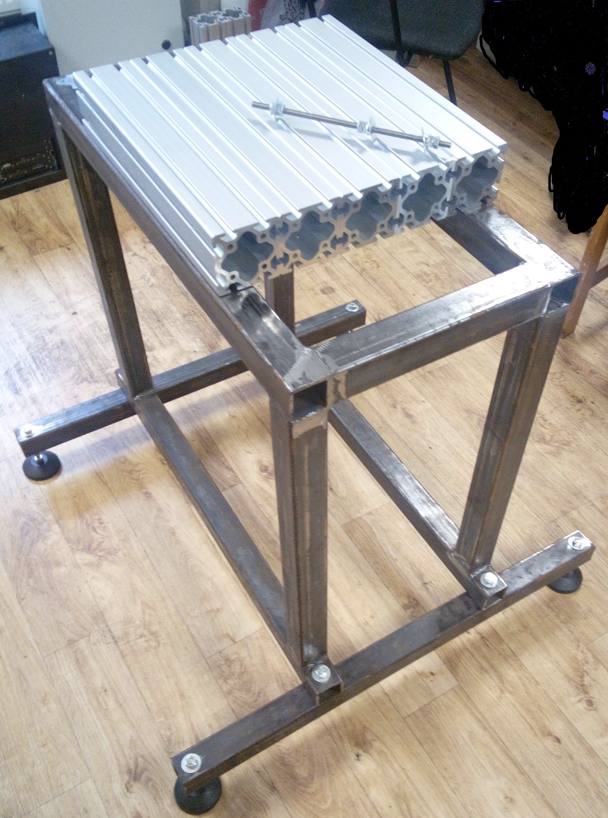

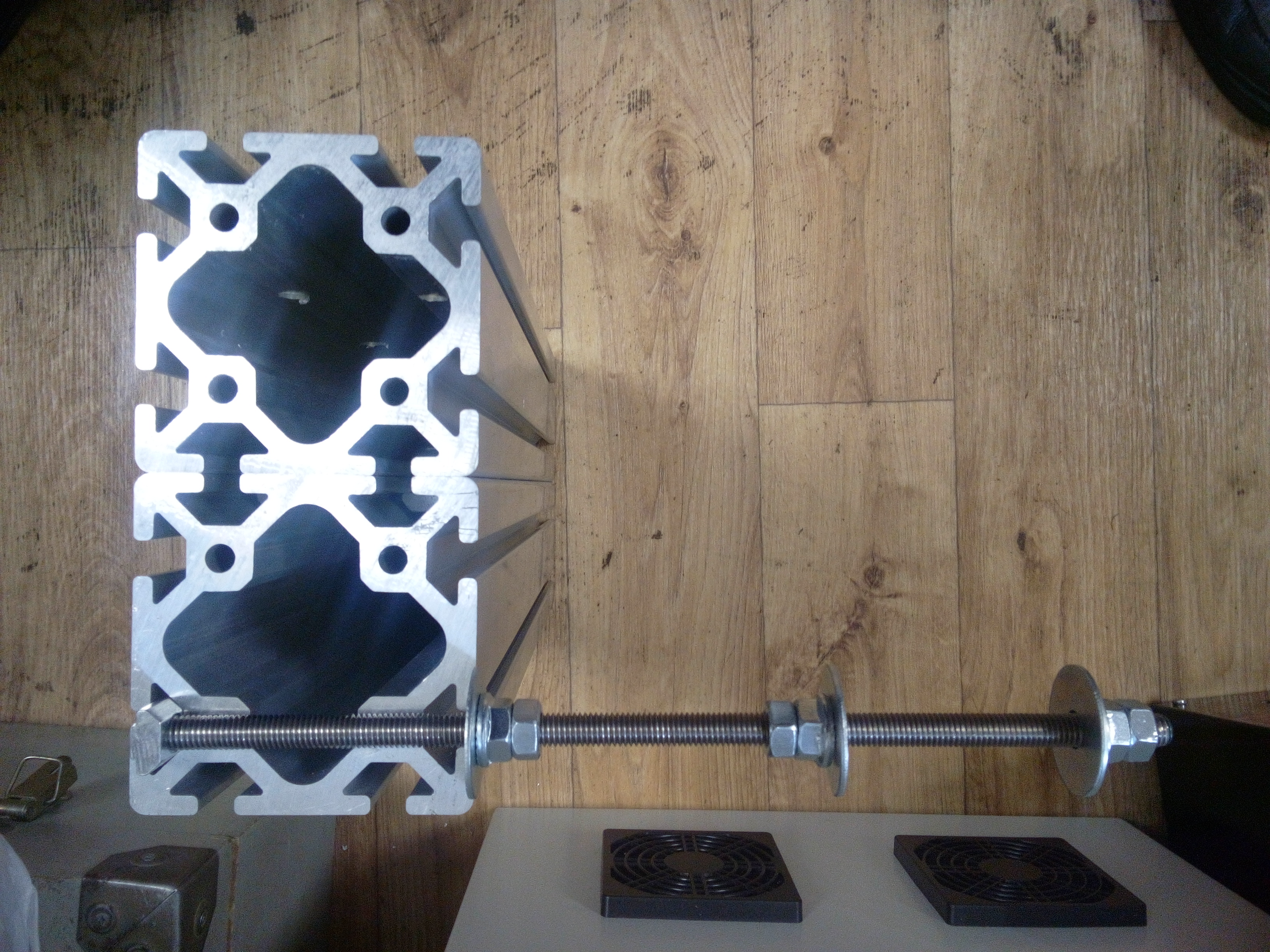

Сварили мне тумбочку, просверлил отверстия в трубах, прикрутил нижние перемычки и виброопоры - ножки. Конструкция получилась массивная. На тумбу кинул будущую станину и шпильку на которой она будет крепится к тумбе.
Шпилька М8, будет крепится через отверстие в профиле при помощи Т-гайки с одной стороны и гайки + контр гайки с другой стороны. На фото профильная труба не показана. Между шайбами и профильной трубой будет резиновая шайба прокладка.
(немного отретушировал беспорядок в помещении)

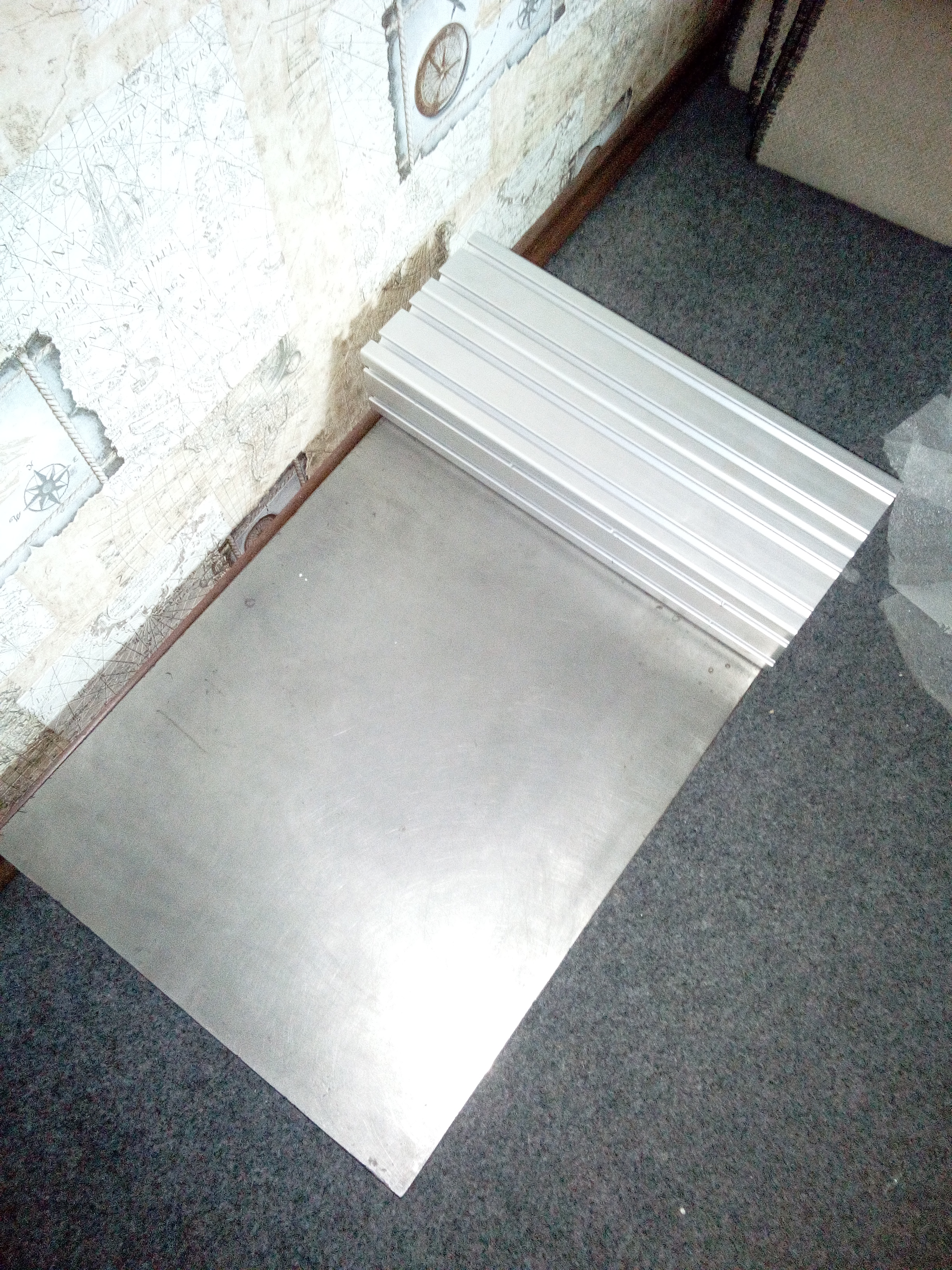

Приехала плита 630*400. Брал бу, в понедельник кину на плиты профиля, "порадуюсь" :)

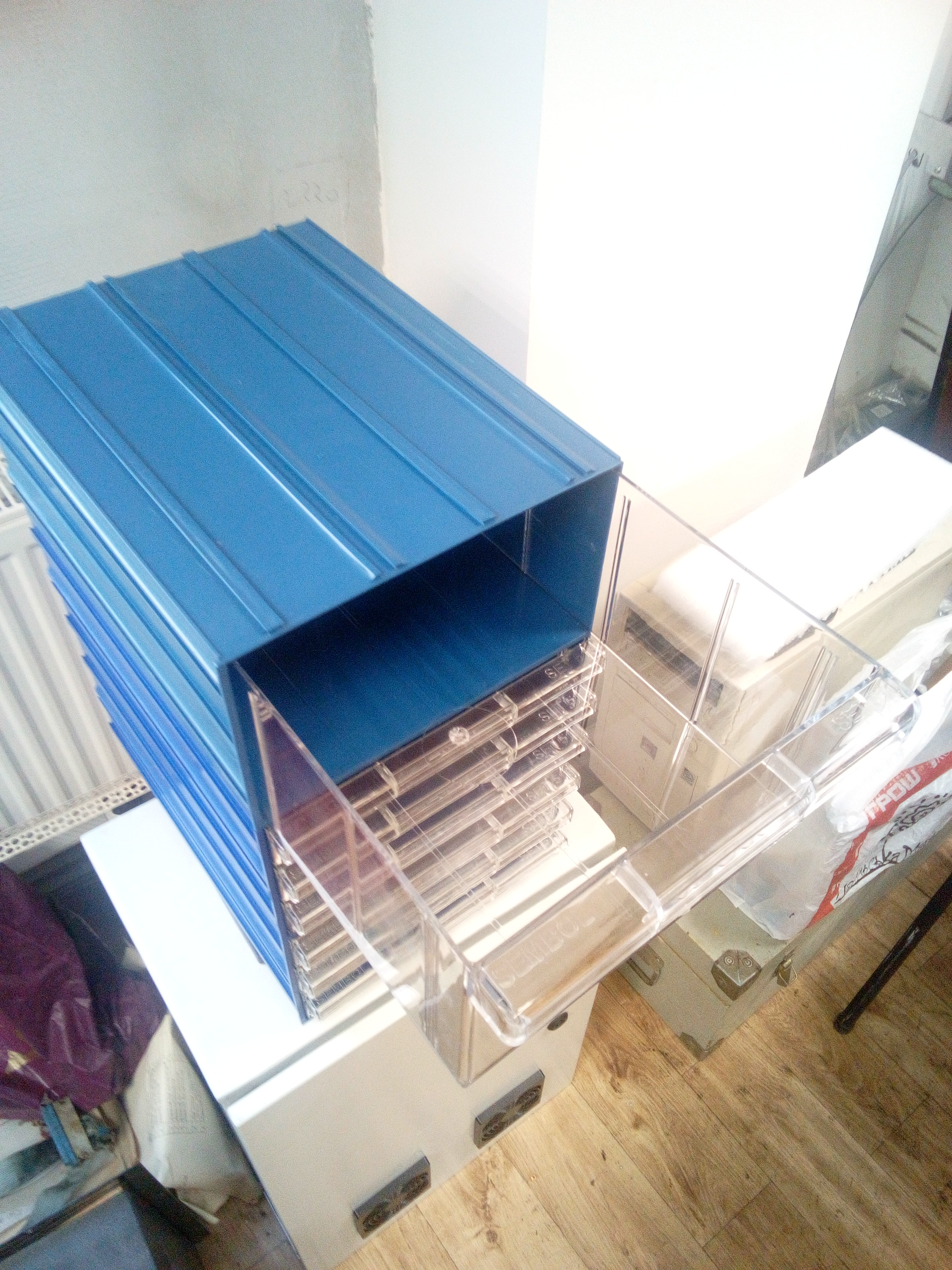

Так как мы выяснили, что температура стружки не будет превышать 50-60 град, случайно нашел решение для ящика для стружки. На фотке в верхнем ящике будет сделано отверстие для попадания сверху стружки. Остальные ящички будут для мелочевки. Все это будет закреплено на тумбе.
Размер ящика (В×Ш×Г)150×260×340. (это был самый большой ящик с одной шухлядой)

Re: По проекту "Мелкий станочек 300х200х100" от frezeryga
а почему не сделать из оцинковки и алюм уголка ящик?

нужно еще распечатать на бумажке указатели со стрелочками для стружки - чтоб знала куда ей лететь)

Каждой стружке по системе наведения воздух-земля. А если серьезно, то будет пологий раструб из листового металла, по которому стружка ножками будет "идти" скатыватся в ящичек, докладывать о прибытии и мирно потом лежать.

тогда проще пакет мусорный сразу к раструбу приладить. обычно после дня обработки мешок стружки литров 90 появляется - так что продумывайте сразу чтоб не бегать вокруг станка с совочком - чище будет и время экономит прилично

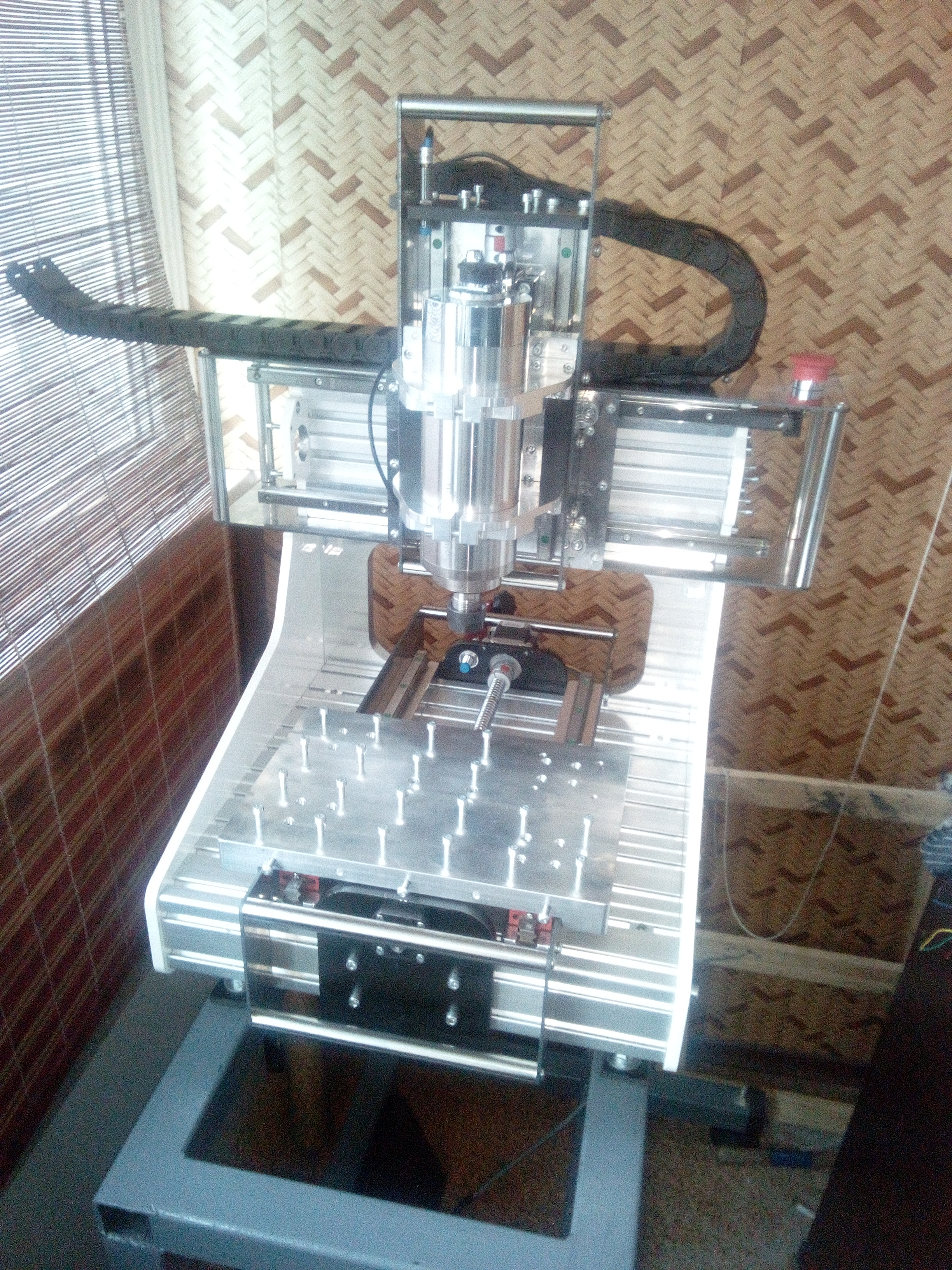

По оси Х собрал полностью, покатался на медленных подачах. Выяснил, что в фрезерованных алюминиевых стойках, которые держат портал, отсутствует отверстия для соединения с стальными боковушками, буду сверлить по месту, нарезать резьбу. Нужно собрать швп по Y, собрать ось. Пробовал крепить ленточную защиту по Х, так как она широкая, то при натяжке наблюдается провис в центре (в месте крепления к столу) и по бокам появляется щель. Возможно придется сделать большее скругления внизу прижимной планки. Очень нравится крепление ленточной защиты по оси Y, никакого перегиба в месте крепления, все будет ровно прилегать.
На крепление жертвенного стола не хватает 4 винта, зато остались 4 винта М4*20 (надо поискать куда они идут).
frezeryga таблица крепежа была для вариант без четвертой оси?
Интересует также, какие ускоренные подачи и ускорения были в вашем варианте?
IMG_20191028_073606.jpg (8918 просмотров) <a class='original' href='./download/file.php?id=171105&mode=view' target=_blank>Загрузить оригинал (3.97 МБ)</a>
отверстия в ребрах портала умышленно убраны за ненадобностью. прижимные планки ленты скруглить или снять фаску. ленту делать короче на 5мм и натягивать.
ускорение 500 макс скорость 6000.
