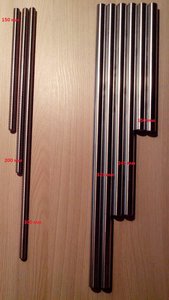

Курдль писал(а):Если Вы планируете повторить конструкцию этого станка, то Вам придется не только резать полированные валы, а еще и сверлить их торцы точно по центру и нарезать в них резьбу М5. Если Вы получите "правильные" валы (из правильной цементированной стали), то сделать это будет не так-то просто.

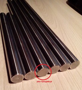

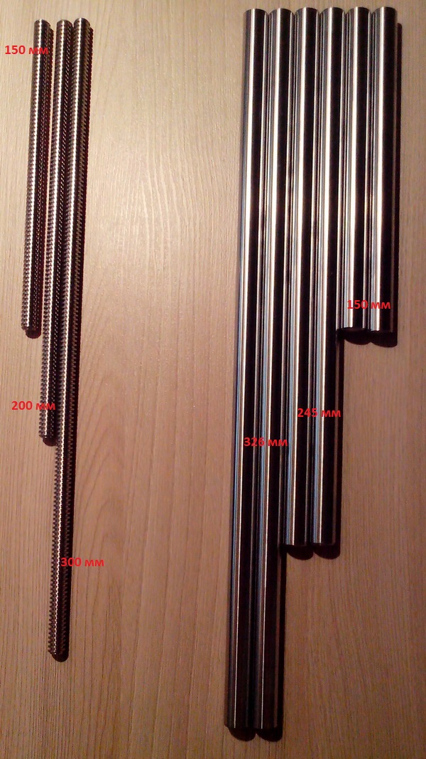

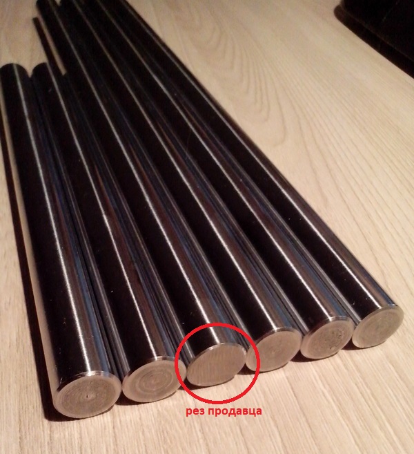

Получил свой вал на 12x1500. Сталь "правильная". Обрезка в размер на стареньком тв-4(потратил 5 часов :hehehe: ). Цементированный слой около 2мм. Указал размеры,которые у меня вышли, может кому пригодится. Торцы сверлить не стану - использую зажимы SHF12 или изготовлю их аналоги.

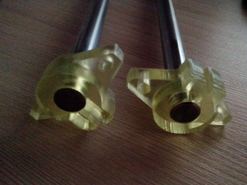

sparklord писал(а):Торцы сверлить не стану - использую зажимы SHF12 или изготовлю их аналоги.
Ну, имея под рукой ТВ-4, могли бы и просверлить и нарезать. ;)
Мне кажется, что введение дополнительного крепежного узла снизит жесткость конструкции, но Вам видней.

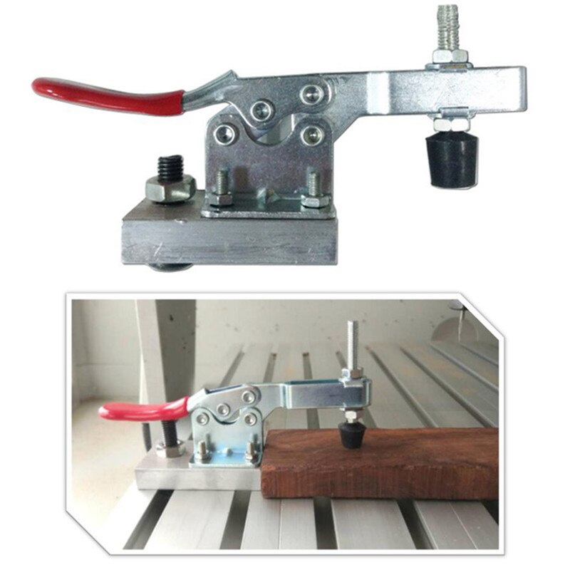

Курдль писал(а):Привет! А не могли бы Вы продемонстрировать все устройство в сборе + зажатую заготовку?
А то я как-то не могу представить, что именно можно ими зажимать... Печатные платы?
Выглядит, примерно так (картинка с просторов инета)
Курдль писал(а):Ну, имея под рукой ТВ-4, могли бы и просверлить и нарезать.
Соосность на станке ни к черту. Тем более, если вворачивать винты через оргстекло в вал, меня не устраивает усилие затяжки. При сильной затяжке оргстекло продавит или расколет. я выбрал решение - сверлить панель насквозь d12мм вставлять вал в отверстие, а снаружи поджимать дополнительно через SHF. Разверткой на 12, подогнал так, что вал сидит как влитой.
Зажимы (картинка с просторов инета) (4750 просмотров) <a class='original' href='./download/file.php?id=162487&mode=view' target=_blank>Загрузить оригинал (92.39 КБ)</a>
Заготовки SHF12 на 3018 (4750 просмотров) <a class='original' href='./download/file.php?id=162488&mode=view' target=_blank>Загрузить оригинал (169.42 КБ)</a>

sparklord писал(а):Выглядит, примерно так (картинка с просторов инета)
А! Понял. Типа "быстросъём". Не так уж часто приходится гнаться за скоростью смены заготовок в нашем деле :)
Однако не уверен, что они удержат заготовку надежно. А малейший сдвиг может привести к браку.
Вот для печатных плат можно эту идею продумать...
sparklord писал(а):При сильной затяжке оргстекло продавит или расколет.
А! Я забыл, что Вы из акрила будете делать. Тогда ок.

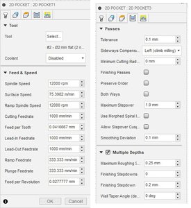

Ниже приведены основные параметры фрезеровки кармана однозаходной фрезой 2 мм. по акрилу.
Там есть и подача, и обороты и подача на зуб, и подача на один оборот и мн.др.
Но большинство рассчитывается автоматически из тех параметров, что я привел: диаметр, кол-во зубов, обороты шпинделя, подача, шаг по глубине
Mode.jpg (4390 просмотров) <a class='original' href='./download/file.php?id=162826&mode=view' target=_blank>Загрузить оригинал (86.51 КБ)</a>
Updated.
А! Это наверное Stepover? Да он по максимуму выставлен и я его не меняю. Где-то 95%
Для 2мм. он 1.9 мм.

Курдль писал(а):А! Это наверное Stepover?
да, скорее всего он, спасибо! у меня 85% думал может много.

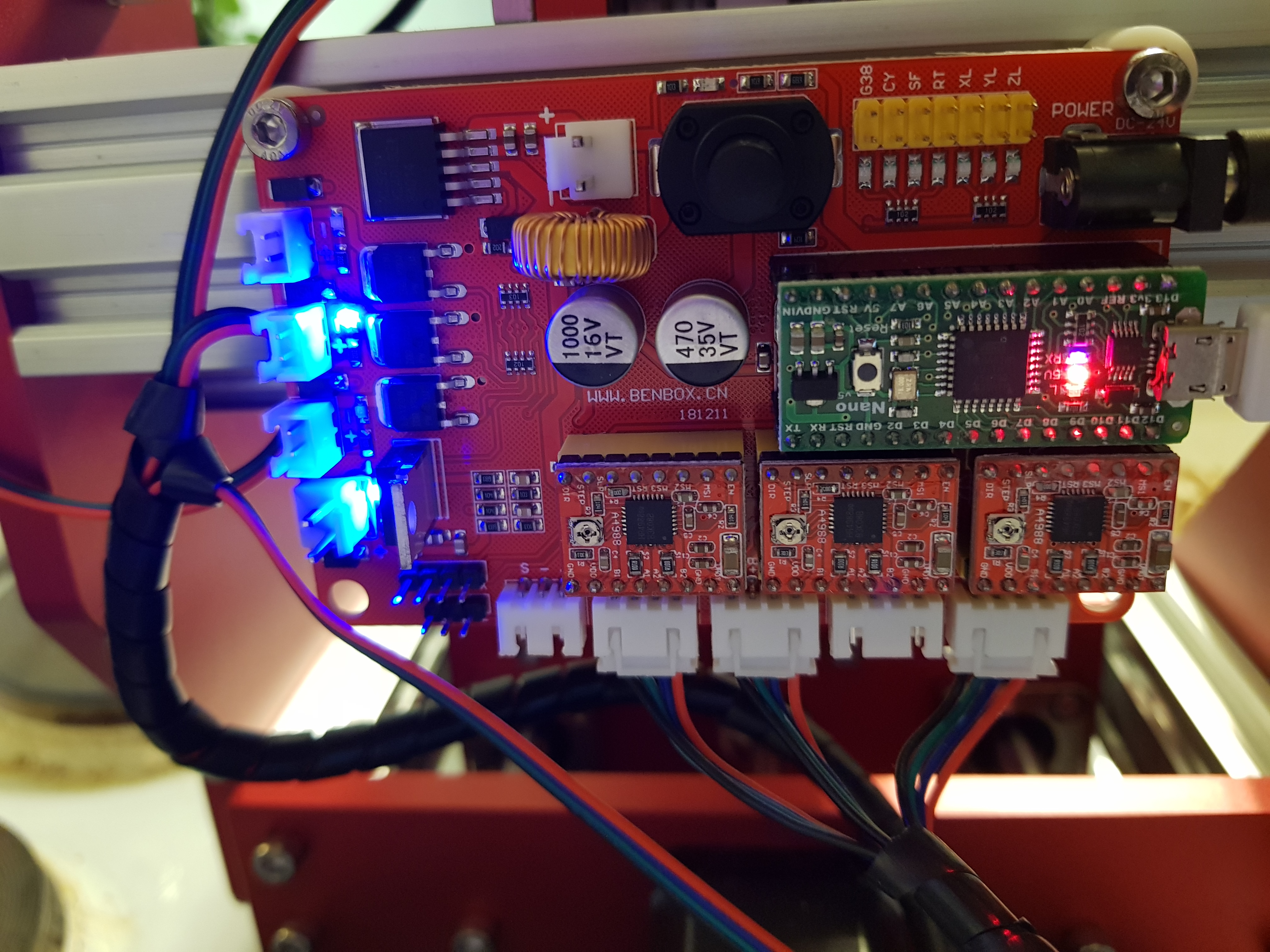

Стал новым обладателем 1310. Как у многих, основной проблемой стала программная сторона подключения. Приложения не запускаются или не корректно работают. Проверял на разных компах. Но все сводится к тому, что нет управления шпинделем из приложения (candle). Он молотит без остановки с момента включения питания. Но самое главное невозможнл продолжить программу после паузы. Статус горит красным Неизвестно. Приходится передергивать кабель usb. Так же и после остановки. Еще не работают экранные кнопки управления осями.
GrblController наоборот, после остановки программы продолжает работу. Экранные кнопки работают.
И ещё, у меня не понятная плата нигде нет информации по ней.
Шпиндель подключал и внизу и вверху. Эффект одинаковый -нет управления оборотами. Если в candle двигать обороты шпинделя -меняется интенсивность свечения диода чуть выше. Не значит ли это что китайцы напутали с клемниками?
20190607_223628.jpg (3994 просмотра) <a class='original' href='./download/file.php?id=164128&mode=view' target=_blank>Загрузить оригинал (7.06 МБ)</a>

Newsky83 писал(а):Шпиндель подключал и внизу и вверху. Эффект одинаковый -нет управления оборотами. Если в candle двигать обороты шпинделя -меняется интенсивность свечения диода чуть выше. Не значит ли это что китайцы напутали с клемниками?
Привет!
У Вас типовой Grbl-Shield нового типа для CNC1310.
У меня - старого типа, так что я вряд ли смогу помочь. Но при наличии элементарного тестера или "прозвонки", можно оттрассировать интересующую часть схемы. Плата - не многослойная и без труда просматривается / прозванивается.
Newsky83 писал(а):Но самое главное невозможнл продолжить программу после паузы.
После какой паузы? После программной или после аппаратной?
Программная пауза - это просто прерывание трансляции УП из компьютера. Если при этом станок выполняет длинную команду - она так и будет выполняться.
А на аппаратные кнопки надо внимательно смотреть. Временно прерывает работу станка кнопка "SF" - Feed/Hold (А1), а возобновляет - "CY" - Cycle Start/Resume (А2).
Какая прошивка Grbl в Вашем Ардуино? Попробуйте залить 1.1 с официального сайта.
