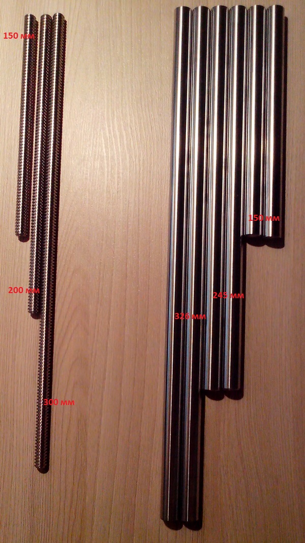

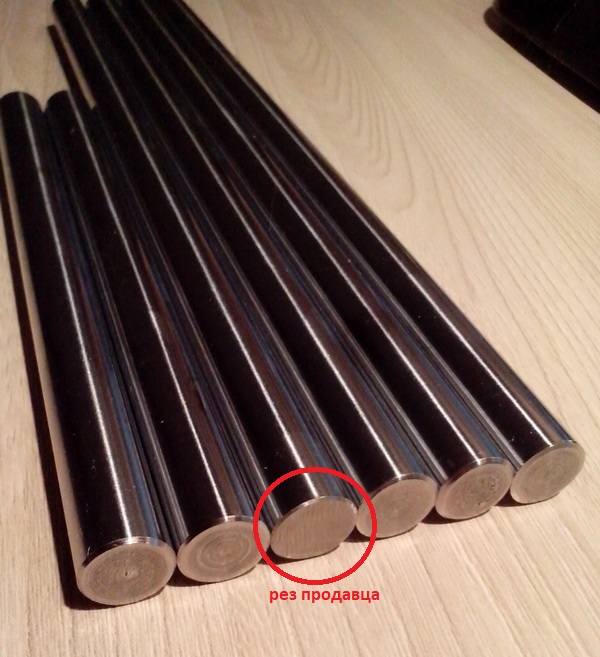

Получил свой вал на 12x1500. Сталь "правильная". Обрезка в размер на стареньком тв-4(потратил 5 часов :hehehe: ). Цементированный слой около 2мм. Указал размеры,которые у меня вышли, может кому пригодится. Торцы сверлить не стану - использую зажимы SHF12 или изготовлю их аналоги.

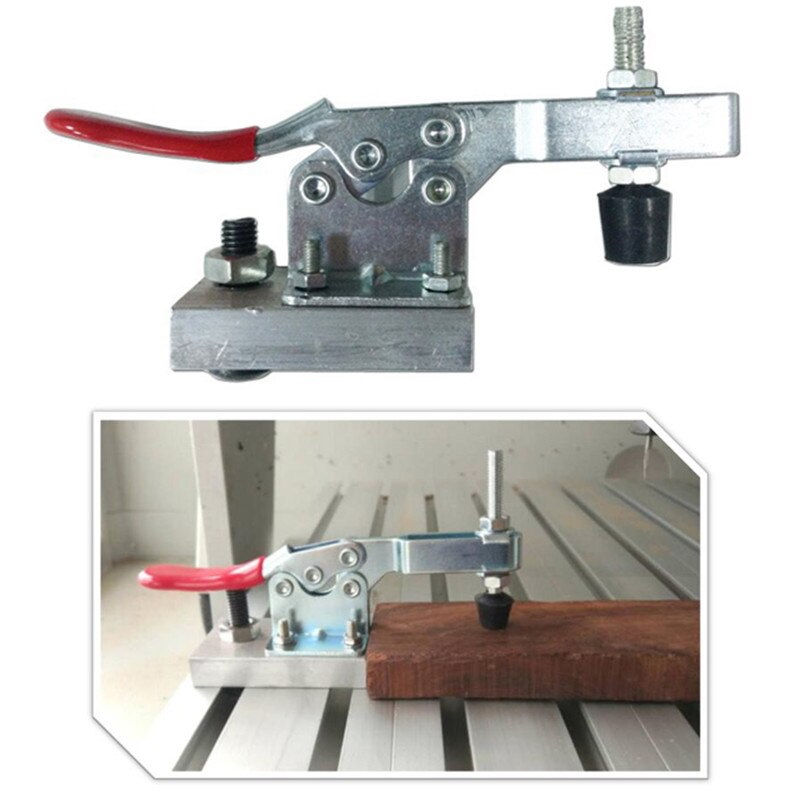

Курдль писал(а):Привет! А не могли бы Вы продемонстрировать все устройство в сборе + зажатую заготовку?
А то я как-то не могу представить, что именно можно ими зажимать... Печатные платы?
Выглядит, примерно так (картинка с просторов инета)
Курдль писал(а):Ну, имея под рукой ТВ-4, могли бы и просверлить и нарезать.

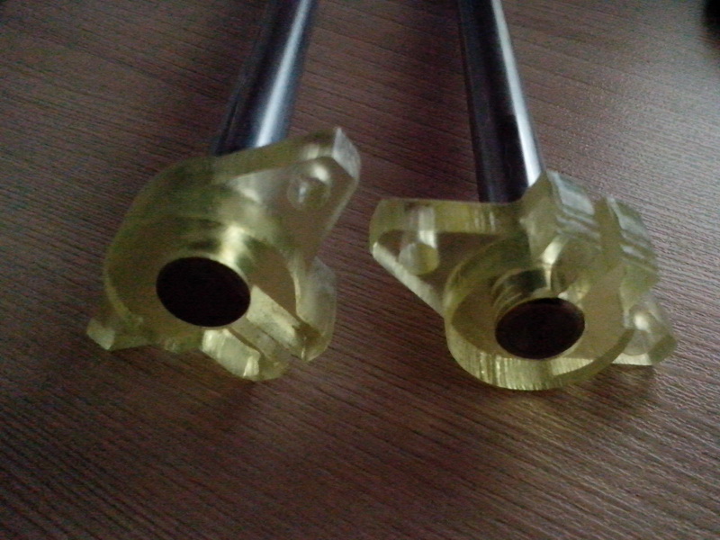

Соосность на станке ни к черту. Тем более, если вворачивать винты через оргстекло в вал, меня не устраивает усилие затяжки. При сильной затяжке оргстекло продавит или расколет. я выбрал решение - сверлить панель насквозь d12мм вставлять вал в отверстие, а снаружи поджимать дополнительно через SHF. Разверткой на 12, подогнал так, что вал сидит как влитой.
Зажимы (картинка с просторов инета) (4957 просмотров) <a class='original' href='./download/file.php?id=162487&mode=view' target=_blank>Загрузить оригинал (92.39 КБ)</a>

sparklord писал(а):Выглядит, примерно так (картинка с просторов инета)
А! Понял. Типа "быстросъём". Не так уж часто приходится гнаться за скоростью смены заготовок в нашем деле :)
Однако не уверен, что они удержат заготовку надежно. А малейший сдвиг может привести к браку.
Вот для печатных плат можно эту идею продумать...
sparklord писал(а):При сильной затяжке оргстекло продавит или расколет.
А! Я забыл, что Вы из акрила будете делать. Тогда ок.

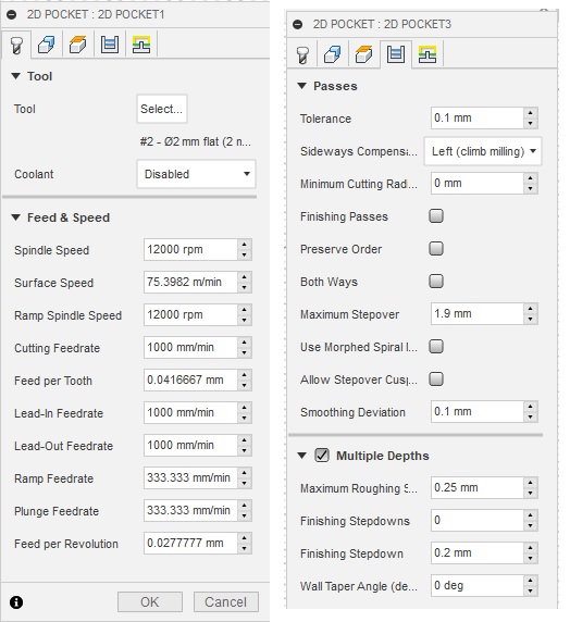

Что он означает? Это какой-то универсальный параметр, позволяющий считать все остальные от диаметра?
Ниже приведены основные параметры фрезеровки кармана однозаходной фрезой 2 мм. по акрилу.
Там есть и подача, и обороты и подача на зуб, и подача на один оборот и мн.др.
Но большинство рассчитывается автоматически из тех параметров, что я привел: диаметр, кол-во зубов, обороты шпинделя, подача, шаг по глубине
Mode.jpg (4597 просмотров) <a class='original' href='./download/file.php?id=162826&mode=view' target=_blank>Загрузить оригинал (86.51 КБ)</a>
Updated.
А! Это наверное Stepover? Да он по максимуму выставлен и я его не меняю. Где-то 95%
Для 2мм. он 1.9 мм.

Курдль писал(а):А! Это наверное Stepover?
да, скорее всего он, спасибо! у меня 85% думал может много.

sosed писал(а):А! Это наверное Stepover?
Этот параметр (Stepover, перекрытие) применяется дай Бог в 2-х операциях (карман, лицевая фрезеровка)
Он не имеет смысла в "контуре", "циркуляре", "боре" и многих других.
Если удалось выбрать оптимальный режим обработки для контура - можно считать, что и остальные пройдут с теми же параметрами.
Однако при обработке акрила у меня иногда случаются неприятности, сразу не проявляющиеся.
Например, со временем вокруг обработанных кромок образуется сеть микротрещин.
Это значит, что материал был перегрет фрезой, а я этого не увидел :(
