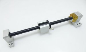

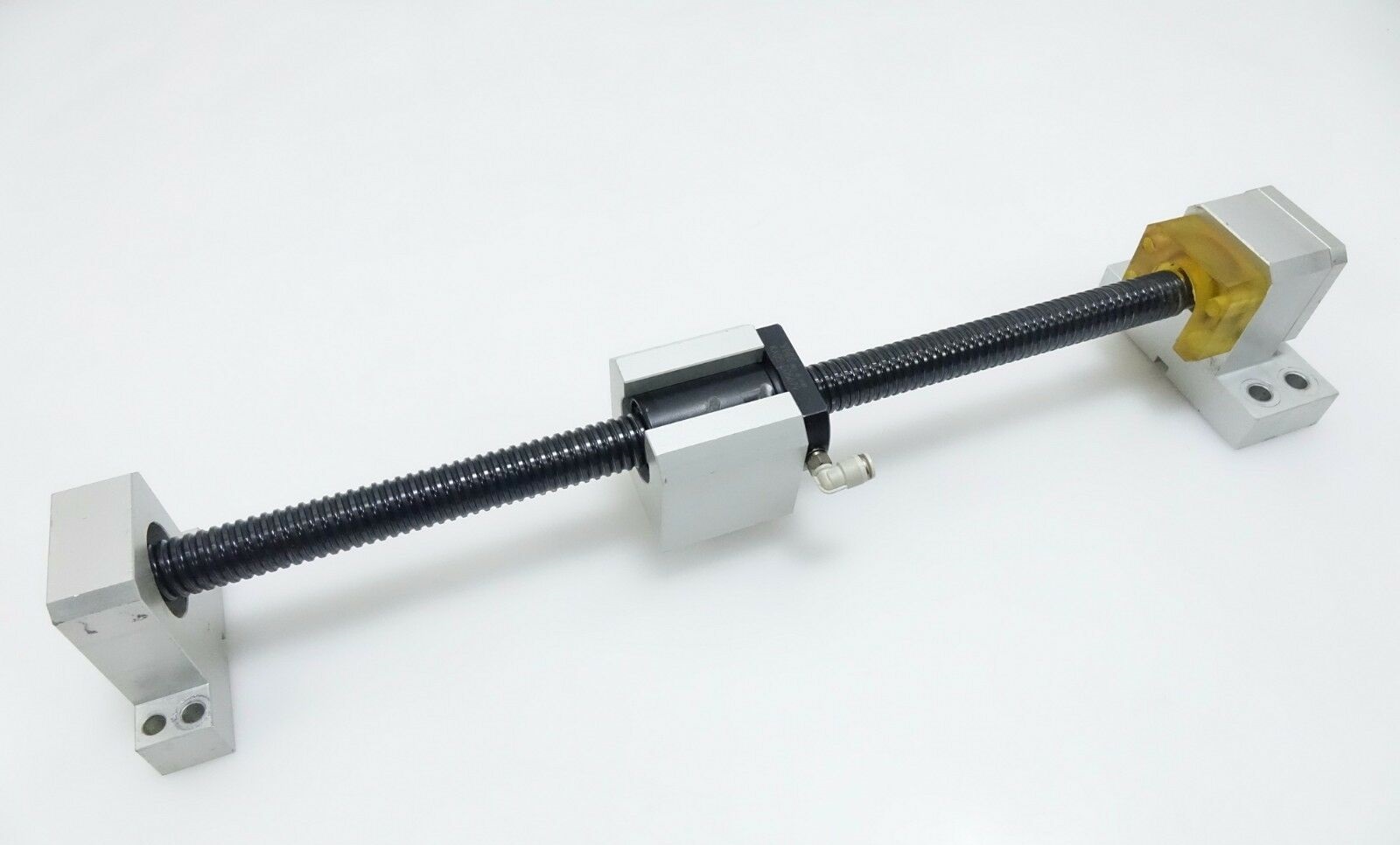

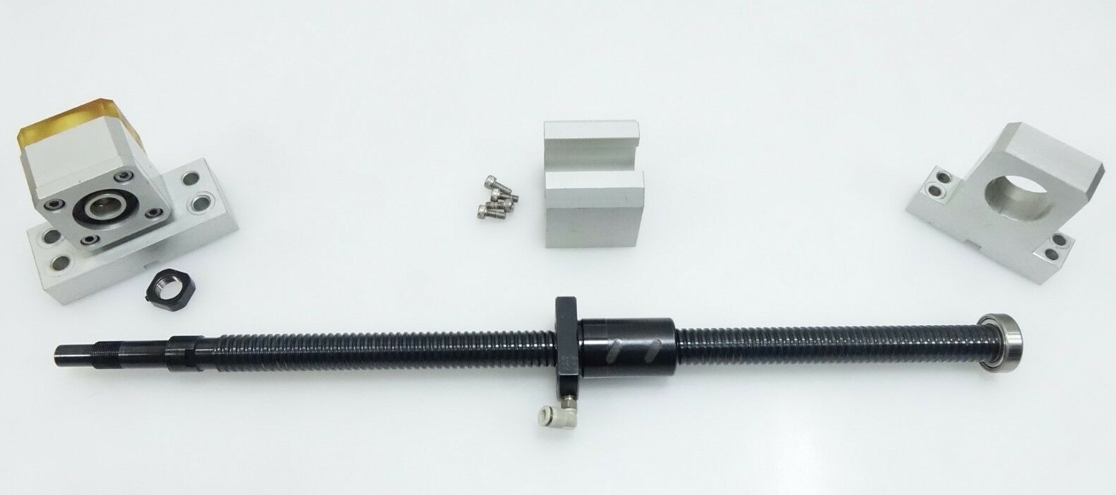

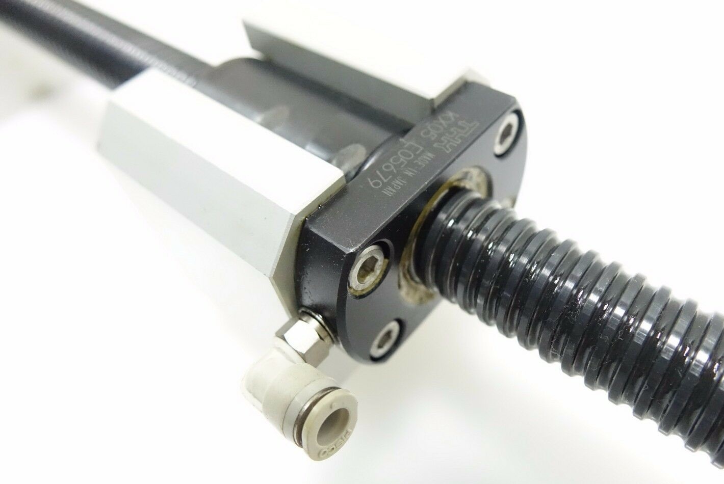

Приехала ШВП 2004 на ось Z.
Ход очень плавный, луфтов не нашёл.

Re: По металлу (дубль 3)
такие хитрые железки надо с запамом брать. случись чего в россии их не найти быстро и можно попасть на простой станка.
а что тут хитрого? 20 диаметр, шаг только 4 мм, любой китайский на 20 мм станет
Lafayette
Сообщения: 3349
Репутация: 445
Сообщение Lafayette »
frezeryga писал(а):такие хитрые железки надо с запамом брать. случись чего в россии их не найти быстро и можно попасть на простой станка.
Согласен с тобой, но мне то не зарабатывать на нём, так что не особо то и критично.
Эта доехала до меня за 7 дней
Lafayette
Сообщения: 3349
Репутация: 445
sima8520 писал(а):а что тут хитрого? 20 диаметр, шаг только 4 мм, любой китайский на 20 мм станет
А вот тут ты немного не прав, на нём гайка миниатюрная)))))
гайки и винты с одними параметрами но разных производителей не совместимы кроме случаев когда гайку делают под конкретный винт. например взять хивин и тби и поменять им гайки местами не выйдет.
Lafayette
Сообщения: 3349
Репутация: 445
frezeryga писал(а):гайки и винты с одними параметрами но разных производителей не совместимы кроме случаев когда гайку делают под конкретный винт. например взять хивин и тби и поменять им гайки местами не выйдет.
ты немного не понял, он имел ввиду, что тупо пихнуть другую ШВП 20 типоразмера.
Lafayette
Сообщения: 3349
Репутация: 445
Я бы не парился и впихнул бы 16, тупо не нашёл подходящего размера по длине.
Lafayette писал(а):тупо пихнуть другую ШВП 20 типоразмера
ну да, я это и имел виду
не выйдет поскольку крепеж гайки будет другой и нужно будет мудрить.
Lafayette
Сообщения: 3349
Репутация: 445
frezeryga писал(а):не выйдет поскольку крепеж гайки будет другой и нужно будет мудрить.
это мелочи :D

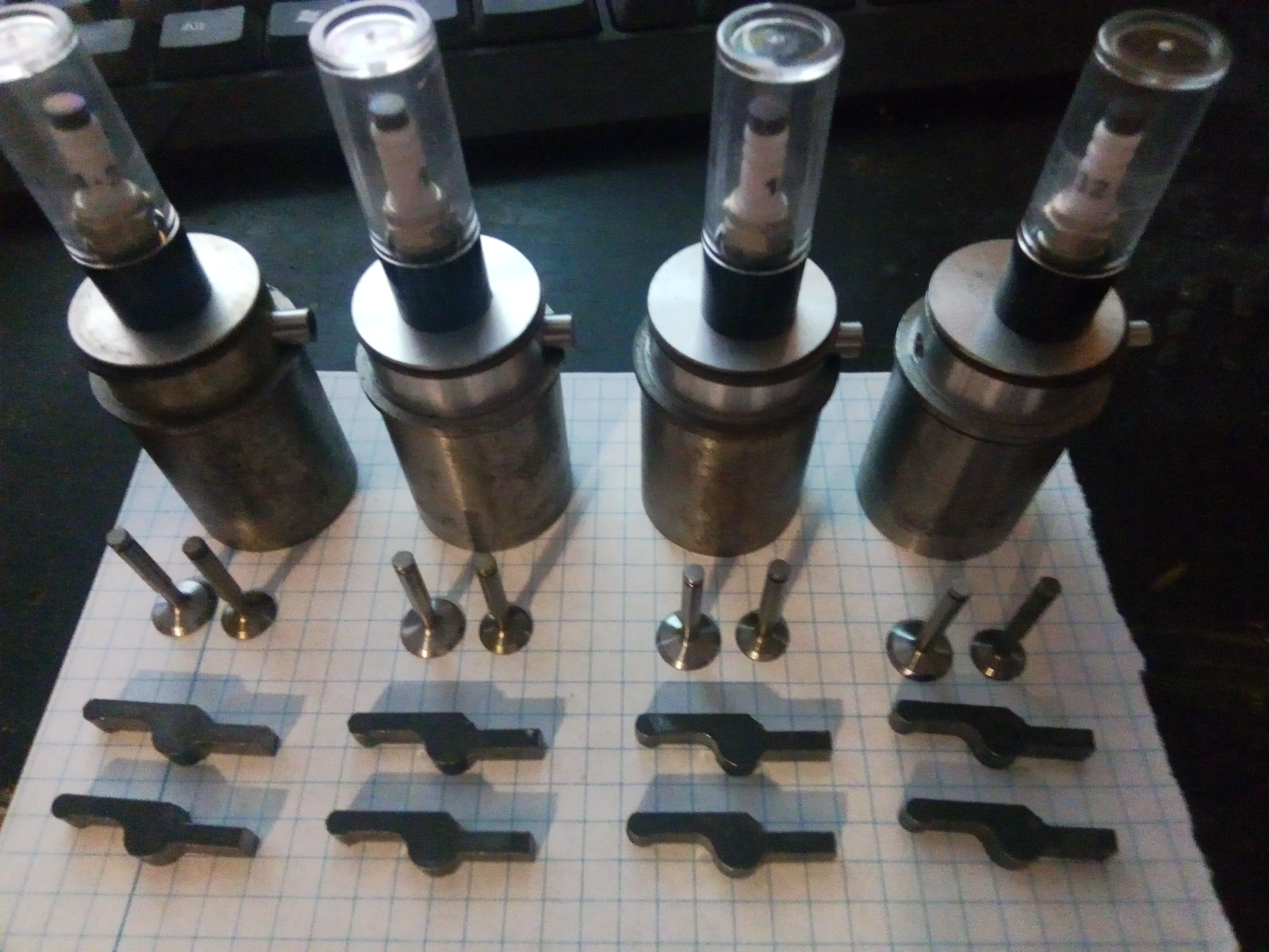

Может кому интересно будет)

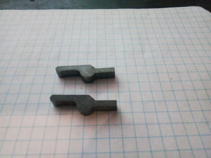

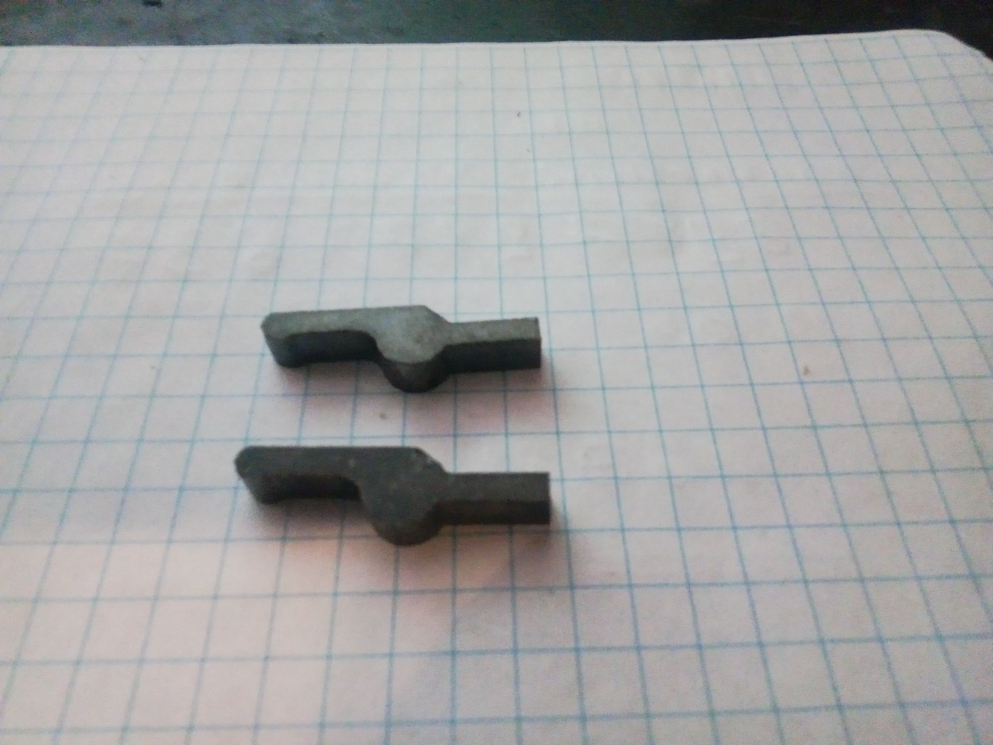

Пока едут некоторые запчасти для станка,
вырезал на лазере пробники для коромысел, ну и собрал вот такой наборчик.

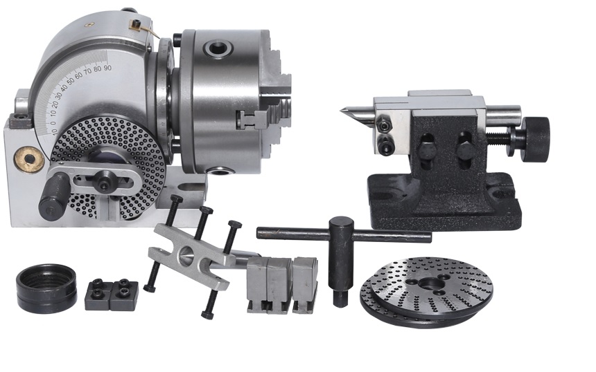

Приобрёл вот такую УДГ(фото), вот теперь думаю, стоит ли выкинуть червячную пару и воткнуть ременный привод или примудрить гармонический редуктор.
для чего переделки?
Lafayette
Сообщения: 3349
Репутация: 445
sima8520 писал(а):для чего переделки?
Смущает червячная пара для полноценной точной(насколько это возможно) 4-й оси.
мне кажется что переделывать не стОит, проще с нуля сделать. а этот на фрезер советский поставить
