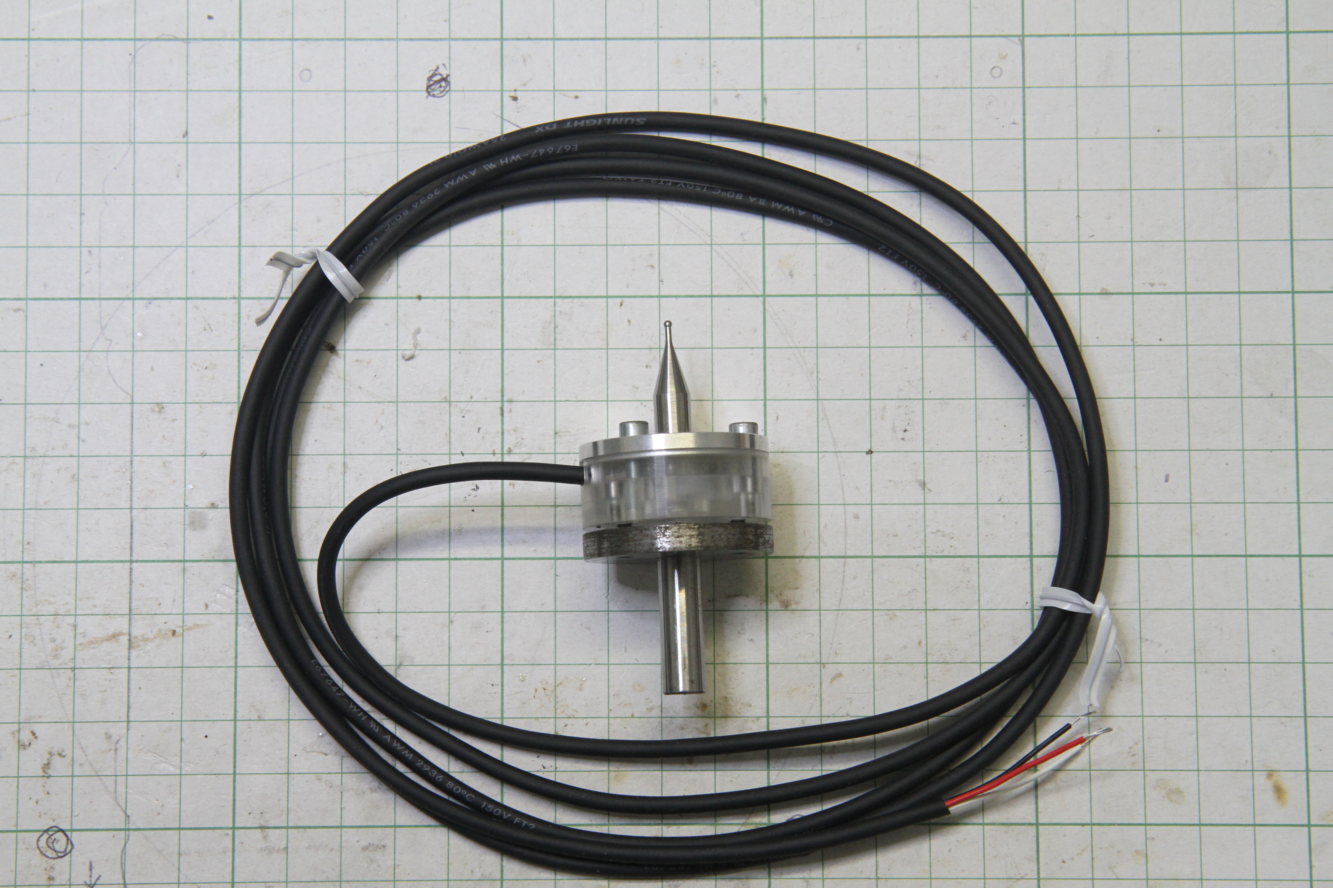

являюсь обладетелем датчика от CNC-logic
IMG_5787.JPG (4313 просмотров) <a class='original' href='./download/file.php?id=96713&mode=view' target=_blank>Загрузить оригинал (7.15 МБ)</a>
что могу сказать, датчик действительно имеет конструктивные недостатки.
через пару месяцев обломился провод, изначально был какой-то жутко китйский с тонюсенюкими проводками и жосткой изоляцией.
ну и присутствует проблема залипания у меня тоже, хотя я и шевелил щюпом перед каждым измерением.
но я не парился особо ибо цена копеешная.
но всеже посоветовал бы тёзке (cnc-logic) не лезть в бутылку, а решить проблему в кратчайшие сроки, ибо косяки с залипанием вполне очевидны, а окислились они в пути или во время эксплуатации это никого не интересует.
ну и решать конструктивные проблемы давно пора, тут уже много советов было на форуме от повышения напряжения до изменения схемы, итд.
после этого датчика я купил датчики от белорусского товарища (verser), и могу сказать, что они сработаны на порядок качественнее.
измерения стабильные, нет даже намеков на залипания, нормальный мягкий провод, итд.
и когда возникла непонятнка с беспроводной платкой, он тутже выслал мне новый датчик совершенно бесплатно.
вот так нада решать вопросы.

и как мне это поможет ? у меня то старый косячный датчик, с дурацким железным шариком 1,6мм :hehehe:
Re: Черный список организаций
evgenyjp, а что он такой ржавый? стальное основание наверно выточено из ХРЖ без всякого покрытия?
evgenyjp
Сообщения: 1483
Репутация: 802
Откуда: Japan
Сообщение evgenyjp »
frezeryga писал(а):evgenyjp, а что он такой ржавый? стальное основание наверно выточено из ХРЖ без всякого покрытия?
незнаю, наверно :)

CNC-Logic, я тоже пользовался вашим датчиком (самый первый вариант) и могу отметить следующее:
- шарики действительно были окисленные, прямо скажем, ржавые. Причина, скорее всего, в неподходящем флюсе. Перепаял.
- механических зависаний не наблюдал.
- провод - китайский в худшем смысле этого слова. Заменил.
- нарушения контакта при медленном отпускании - были. Решилось переделкой схемы с питанием контактного узла 12 вольт.
CNC-Logic писал(а):Теперь ещё будут и со смазкой (пока не решил какой именно)
verser на эти грабли уже наступал. На форуме обсуждалось. Теперь делает без смазки, но с повышенным напряжением. Работают надежно.

frezeryga писал(а):похорошему шарики надо золотить... также можно попробовать поискать шарики из нержавейки.
Скажу, что работает на практике. Твердосплавный подшипниковый шарик, освобожденный от красивого хромоподобного антикоррозийного покрытия химическим травлением и напряжение на нем 12 - 18 вольт. Такой шарик выглядит неприглядно, темно-серого цвета. Во влажной среде может окисляться, но, при наличии пылезащиты на это уйдут месяцы, и тогда можно изредка натирать шарики сухим войлоком (Renishow , поместив шарики в масло, освобождает нас от этой процедуры, а заодно и от тяжести в кошельках :) ). В среде с обычной влажностью, как показывает практика, фактор окисления, влияющего на контакт или точность, практически отсутствует.
