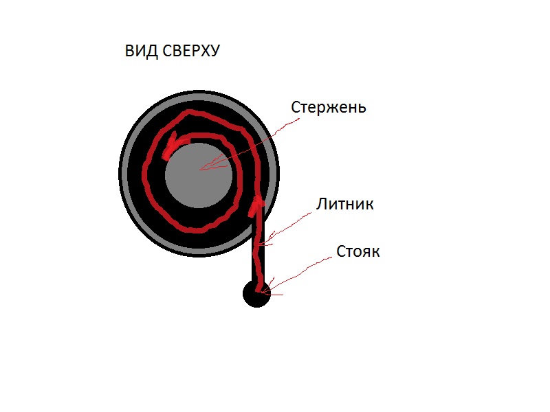

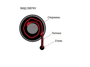

aftaev писал(а):делаю литник и лью без спирали
При цилиндрической форме отливки, или близкой к этому, очень предпочтителен такой вид заливки.
В этом случае неметаллические включения за счет центробещной силы уходят в обрабатываемый слой и ли всплывают. Тело отливки остается чистым.

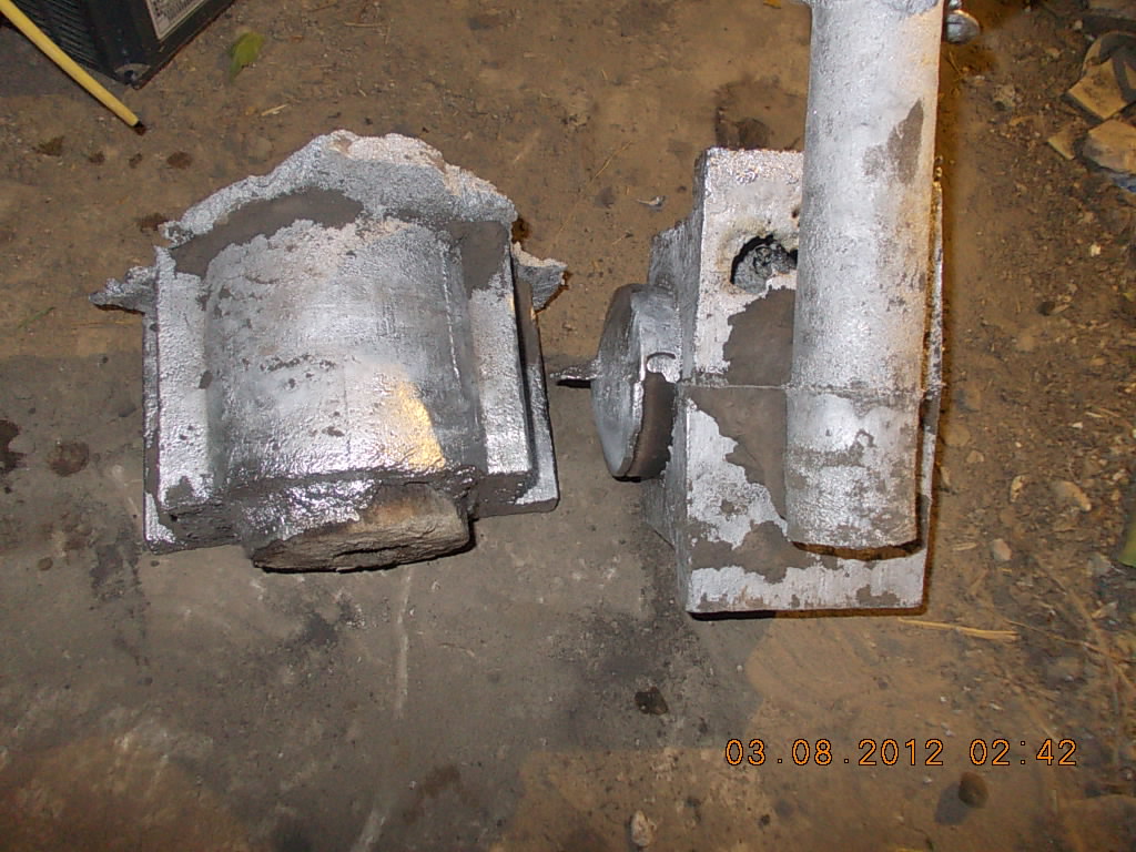

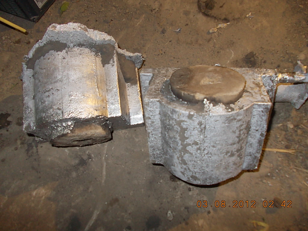

Отлил в третий раз, чтоб земля не выпадала добавил глины и побольше воды, результат Ал "закипел" (на фото справа) видно отверстие так как верхняя часть крепежа пустотелая от паров воды, сделал воды поменьше результат по лучшее (на фото слева)
DSCN0845.jpg (2550 просмотров) <a class='original' href='./download/file.php?id=7144&mode=view' target=_blank>Загрузить оригинал (254.78 КБ)</a>
DSCN0846.jpg (2550 просмотров) <a class='original' href='./download/file.php?id=7145&mode=view' target=_blank>Загрузить оригинал (242.26 КБ)</a>
Но не сдается наш гордый моряк, щас буду еще лить - остался еще стержень :eat:

aftaev писал(а):Отлил в третий раз, чтоб земля не выпадала добавил глины и побольше воды, результат Ал "закипел" (на фото справа) видно отверстие так как верхняя часть крепежа пустотелая от паров воды, сделал воды поменьше результат по лучшее (на фото слева)
Ты формы сушишь? И не вижу наколов!
Re: Печка1 - станок для переработки алюминия
Fisher писал(а):Ты формы сушишь?
подсушиваю на воздухе пока Ал плавится, но сушилки специальной нет.

aftaev писал(а):подсушиваю на воздухе пока Ал плавится, но сушилки специальной нет.
Сушило надо однако.
aftaev писал(а):это не из ЖС форма

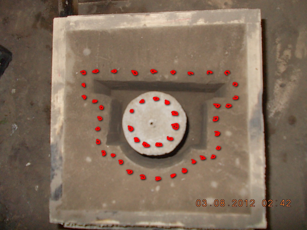

Наколы не для продувки, а для выхода газов. Сделаешь наколы нормально - даже в непросушенной форме не будет кипеть.

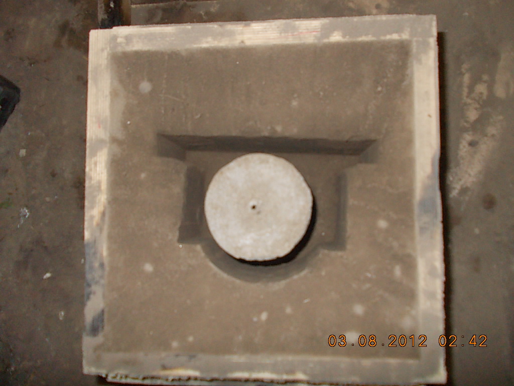

Сообщение Fisher »
Вот так наколи. 5 мм диаметром каждый на всю глубину формы. От края 10-15 мм.
Криво, но понятно ))) (2538 просмотров) <a class='original' href='./download/file.php?id=7168&mode=view' target=_blank>Загрузить оригинал (246.23 КБ)</a>

Fisher писал(а):Наколы не для продувки, а для выхода газов. Сделаешь наколы нормально - даже в непросушенной форме не будет кипеть.
у меня было 3 канала. Я толстые гвозди вставлял до модели, забивал землю потом вытаскивал получались отверстия сквозные для выхода газов
Fisher писал(а):Вот так наколи. 5 мм диаметром каждый на всю глубину формы. От края 10-15 мм.
Пробовал, тогда земля отваливается.

aftaev писал(а):Пробовал, тогда земля отваливается.
Тоньше коли значит. И аккуратнее. В сырую форму.
