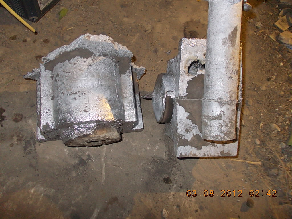

Отлил в третий раз, чтоб земля не выпадала добавил глины и побольше воды, результат Ал "закипел" (на фото справа) видно отверстие так как верхняя часть крепежа пустотелая от паров воды, сделал воды поменьше результат по лучшее (на фото слева)

Но не сдается наш гордый моряк, щас буду еще лить - остался еще стержень :eat:
DSCN0847.jpg (2675 просмотров) <a class='original' href='./download/file.php?id=7146&mode=view' target=_blank>Загрузить оригинал (257.23 КБ)</a>

aftaev писал(а):Отлил в третий раз, чтоб земля не выпадала добавил глины и побольше воды, результат Ал "закипел" (на фото справа) видно отверстие так как верхняя часть крепежа пустотелая от паров воды, сделал воды поменьше результат по лучшее (на фото слева)
Ты формы сушишь? И не вижу наколов!
Re: Печка1 - станок для переработки алюминия
Fisher писал(а):Ты формы сушишь?
подсушиваю на воздухе пока Ал плавится, но сушилки специальной нет.
Fisher писал(а):И не вижу наколов!
это не из ЖС форма

aftaev писал(а):подсушиваю на воздухе пока Ал плавится, но сушилки специальной нет.
Сушило надо однако.
aftaev писал(а):это не из ЖС форма
Наколы не для продувки, а для выхода газов. Сделаешь наколы нормально - даже в непросушенной форме не будет кипеть.

Сообщение Fisher »
Вот так наколи. 5 мм диаметром каждый на всю глубину формы. От края 10-15 мм.

Fisher писал(а):Наколы не для продувки, а для выхода газов. Сделаешь наколы нормально - даже в непросушенной форме не будет кипеть.
у меня было 3 канала. Я толстые гвозди вставлял до модели, забивал землю потом вытаскивал получались отверстия сквозные для выхода газов
Fisher писал(а):Вот так наколи. 5 мм диаметром каждый на всю глубину формы. От края 10-15 мм.
Пробовал, тогда земля отваливается.

aftaev писал(а):Пробовал, тогда земля отваливается.
Тоньше коли значит. И аккуратнее. В сырую форму.
