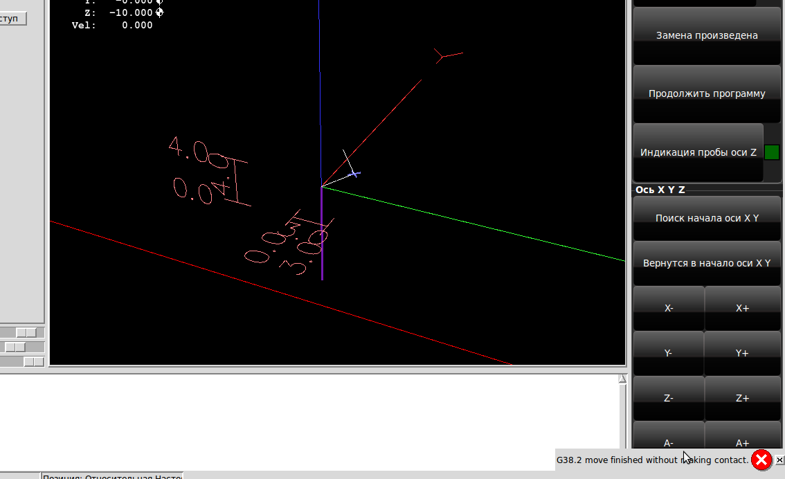

снова вопрос в ini в разделе [HALUI] надо прописать MDI_COMMAND = O<touchoff> CALL

все сделал,заменил о-код ,при нажатии накнопку получаю (Unable to open file<touchoff>)

Re: GladeVCP и PyVCP для начинающих
прицепил для начала твой ui файл к своей конф
все работает:
все работает:
вот пытаюсь запустить конфиг выложенный Виталием
емс стартует но дальше кнопка авоста даже не активна
что там в файлах может бать такого-что не дает норм запустить?
Разобрался с твоим конфигом- запустил
все работает отлично-и проба и другие файлы ж-кода
и почему у тебя только 1 строку выполняет?
мож там у тебя с контактами что то?
выполняется G38.2 Z-10 F100
и останавливается-а ты думаешь что это из-за glade так?
попробуй измени touchoff.ngc произвольно:
будет выполнятся?
o<touchoff>sub
F100
G1 X2
G1 Y2
G1 X4
G1 Y5
o<touchoff>endsub
m2будет выполнятся?

Эта строка если не найдет контакт должна выдать ошибку!nkp писал(а):выполняется G38.2 Z-10 F100
Какая стоит версия LinuxCNC?
В чем именно проявляется ошибка выполнения?

ребята подождите ,мы все спутали .я говорил что выполняется одна строка кода совмесно с ладером или как его там ,по поводу glade и Action_MDI Toggle я только смотрел и делал предположение ,но не пробывал так как не знал что куда .
по совету nkp полностью перешол на Action_MDI Toggle ,с его помощью соеденил кнопку и мди команду.
версия 2.5Nick писал(а):Какая стоит версия LinuxCNC?
(Unable to open file<touchoff>)Nick писал(а):В чем именно проявляется ошибка выполнения?
в nc filesNick писал(а):А touchoff.ngc у тебя где лежит?

А как команда в MDI action выглядит, странно, что он пишет именно "<touchoff>"...
- Мастер
- Сообщения: 8340
- Зарегистрирован: 28 ноя 2011, 00:25
- Репутация: 1589
- Контактная информация:
так как запускал и я отвечу за ТС:Nick писал(а):А как команда в MDI
O<touchoff> call-

да верноnkp писал(а):то есть лежит в /home/vitaliy/linuxcnc/nc_files
если правильно понял то (O<touchoff> CALL)Nick писал(а):А как команда в MDI action выглядит, странно, что он пишет именно "<touchoff>"...
